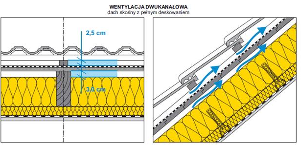

  9. Wydaje mi się, że @PioBin ma rację. Trzeba zadać pytania jak działa wełna? Czy wełna jako materiał pełni rolę termoizolacyjną? Chyba nie do końca. Uwięzione powietrze w wełnie pełni rolę termoizolacyjną. Dlatego wełny nie wolno ściskać zbyt mocno, bo to nic nie da a wręcz można pogorszyć jej właściwości izolacyjne. Co się dzieje jak jest ruch powietrza, czyli wentyluje się wełna w zimę? Pewnie w jakimś stopniu zaczyna się "wychładzać"? Ciężko mi coś napisać od strony praktycznej, bo nie mam ocieplonego dachu. To może Ci co mają już ocieplenie dachu wełną z wentylacją wełny coś napiszą jak to jest od strony już praktycznej? Kwestie wykonawcze, jakość usług dekarzy, ociepleniarzy to już inna bajka... Ociepliłeś wełną tylko strop?

  11. Jest odpowiedź z Isovera: Tak jak widać, tylko Rockwool nie rekomenduje styku wełny z membraną.

  16. No dobrze... Dorwałem książkę "Atlas dachów. Dachy spadziste". Jest tam kilka ciekawych aspektów co do wentylacji termoizolacji lub braku wentylacji. Wszystkiego nie przejrzałem, bo to ponad 400 stron, ale co mnie interesowało udało się coś znaleźć - pewnie nie wszystko. Autor książki, albo tłumacz przestrzeń powietrzną między wełną a membraną nazywa "termoizolacją wentylowaną od góry" a jak wełna dotyka membrany to "termoizolacja niewentylowana od góry" Z tego co zrozumiałem to przy termoizolacji niewentylowanej od góry(wełna dotyka membrany) można pełnić masę błędów wykonawczych. To nie jest takie proste wykonanie termoizolacji niewentylowanej od góry. Tutaj musi być zachowana pełna szczelność izolacji. Ogólnie trzeba dobrze na tym się znać i prawidłowo wszystko wykonać. Obie metody mają swoje wady i zalety, obie są dopuszczalne, ale bezpieczniejszą jest metoda termoizolacji wentylowanej od góry, czyli kilka cm odstępu między wełną a membraną. Na dziś rezygnuję z "termoizolacji niewentylowanej od góry". Jestem wręcz przekonany, że mój wykonawca coś spieprzy, albo się obrazi na mnie jak zacznę coś wytykać, że jest coś nie tak. Będzie termoizolacja dachu wentylowana. Tak czy siak warto przejrzeć książkę przynajmniej na stronach 85-, 97-100, 232-. Sam wszystkiego jeszcze nie przejrzałem, ale mam czas...

  18. Odpisał Rockwool:

  22. Jedna odpowiedź już jest. Knauf:
  23. Jaką lamdę sobie zażyczyłeś? Pewnie klasyka 0,032 przy graficie?
  24. Nie, nie będzie żadnego projektu.
  25. Spokojnie, od samego początku wiem o co Wam chodzi. Membrana ma swoje parametry techniczne - w teorii, na papierze wszystko wygląda super, ale w praktyce już tak może nie być. To nadal nie w tym rzecz. Pytanie jest dość proste, czy wełną należy dojechać do membrany. Tak albo nie? W przypadku pełnego deskowania nie wolno tego robić, czyli musi być dylatacja/wentylacja. Ja napisałem dlaczego należy dojechać, gdzie mamy tylko wełnę i membranę. Może się mylę a może nie. @sambor Masz ochotę się wypowiedzieć? ;] Niestety nie mogę skorzystać z Rockwoola nawet jakbym chciał. Mój wykonawca od dachu nie współpracuje z Rockwoolem, więc jego nie sprzedają. U Ciebie wełna dotyka membrany i moim zdaniem jest to prawidłowe, tak powinno być. Temat będę jeszcze drążył - mam czas do czerwca.
