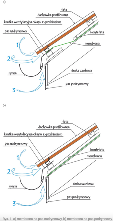

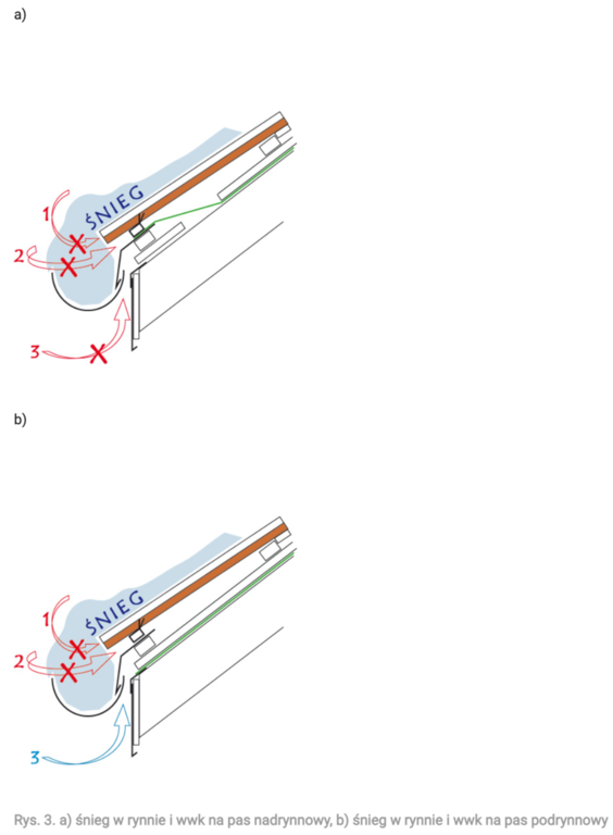

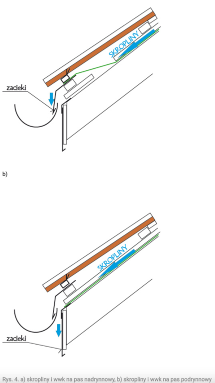

Tutaj co taka cisza? ;] Dziś poleciało zamówienie na blachodachówkę Bella Sara x-matt czarny( https://www.budmat.com/pl/produkt/bella-sara-wiecznie-piekna-189 ). Wełna Knaufa 0,032. Membrana MDM Ventia Q 230 g/m2( https://ventiaq.com/dane-techniczne ). Ostatecznie jednak będzie szczelina wentylacyjna dla wełny. Wlot poprzez perforacją w podbitce - link Czy ktoś z Was ma membranę wywinięta na pas podrynnowy? Czyli skropliny z membrany kapią za rynną i ociekają po desce czołowej. Pytanie jak to jest duże zjawisko? Woda się leje czasami, czy czasami coś tam kapnie, czy skropliny to rzadkość? Chyba zdecyduje się na membranę na pasie podrynnowym. Ma to więcej zalet niż wad. Jedyna wada, że mogą porobić się zacieki na desce czołowej. Za to przez cały rok mam pełną wentylację dachu bez względu na warunki pogodowe. Może nawlić śniegu do rynny i zatkać wróblówkę i tak może sobie leżeć śnieg aż do wiosny. Nie ma to kompletnego znaczenia. Dach dalej jest wentylowany przez szczelinę podrynnową. Z membraną wywinięta na pas nadrynnowy już robi się problem. Zatkana wróblówka śniegiem, czy to liściami to zaczyna się robić gnój na dachu. Za to skropliny lecą do rynny - chyba jedyna zaleta.
