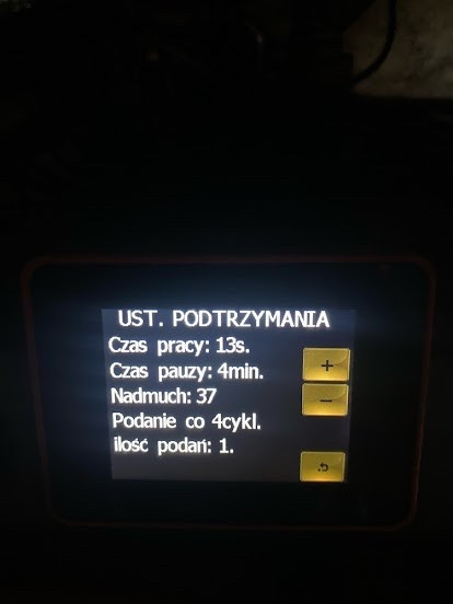

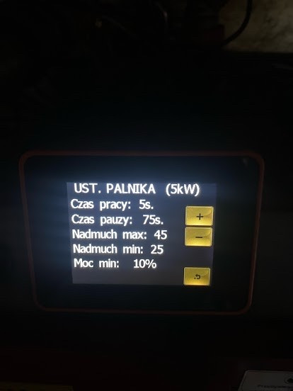

Cześć, pomożecie mi ustawić jakieś pewne ustawienia kotła na eko groszek? Chodzi mi tylko na lato, cały czas bo rozpaleniu po 24h nie ma żaru i piec się wygasza, podsyłam aktualne nastawy w poście, sterownik Argos PID SV300

Dlatego potrzebuje ustawień, aby cały czas był żar i węgiel
