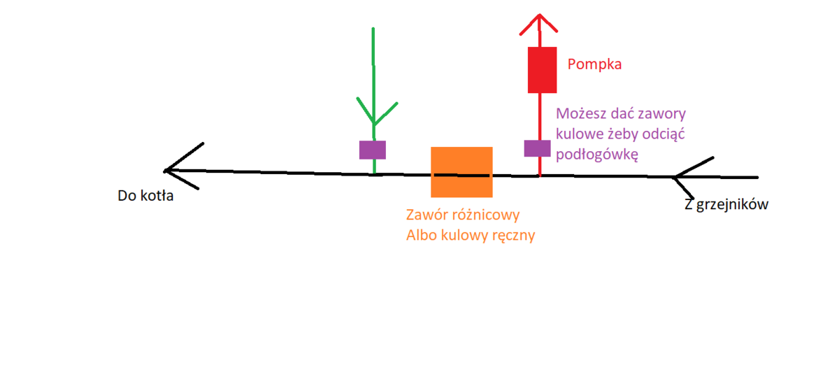

Nietypowa instalacja jak to zaplanowac i wykonac
PredatorC odpowiedział(a) na roberto7777 temat w Instalacje CO i CWU
Tak. Woda idzie tam gdzie ma łatwiej. -
To nie będzie działać bo pompka będzie w kółko mieliła wodę. Byś musiał zrobić tak. Ale wtedy cała woda wracająca z grzejników musiała by przejść przez podłogówkę. -
Oczywiście, że zaburzy przecież całą wodę z zasilania wciągnie ci pompka na podłogówkę i dalej do grzejników nie będzie szło. -
Nie zaburzy, przecież jak nie ma prądu to i tak ci pompka nie chodzi. Muszą tylko zostać,, stare,, grube rury i musi być obejście zaworu 3d przy kotle. Choć grawitacja nie potrzebuje żadnej ochrony powrotu. Dajesz zawory kulowe na poborze i powrocie wody z podłogówki. -
