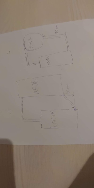

  7. Witam wszędzie piszą, żeby bufor ciepła był stojący a mi najlepiej pasuje leżący pod sufitem, (mało miejsca) są jakieś przeciwwskazania leżącego bufora ciepła ?
  8. Witam. Mam klika pytań dotyczących bufora ciepła. Która wersja będzie lepsza 1 czy 2? Rury 2cale. Wersja pierwsza spawany prostopadłościan 2000 litry stojący , 0.5 metra od kotła , dół 30cm wyżej od powrotu kotła. Wersja druga leżący pod sufitem hydrofor 2000litry 0.5 metra od kotła, dół 80cm wyżej od powrotu kotła. W którym wariancie bufor lepiej naładuje się grawitagrawitacyjnie? Oraz do jakiej maksymalnej temperatury można naładować bufor ciepła grawitacyjnie ? Czy robić dwa zasilania (tzn 2 dwucalowe rury do bufora, kocioł ma dwa krócce zasilania, ale tylko jeden króciec powrotu)?

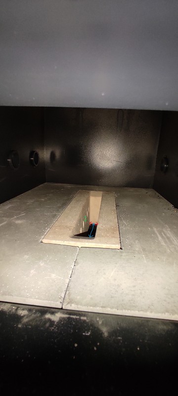

  10. Chodzi ci o dyszę na dnie komory zasypowej ? No nie wiem czy będziesz szedł wychodzi na to, że tam jest strasznie wąsko w czopuchu.

  15. Mógłbyś zrobić zdjęcie dolne komory oraz tego czopucha? I zmierzyć czy rzeczywiście górna komora zwęża się ku dołowi jak wyżej pisali czy jednak nie?
