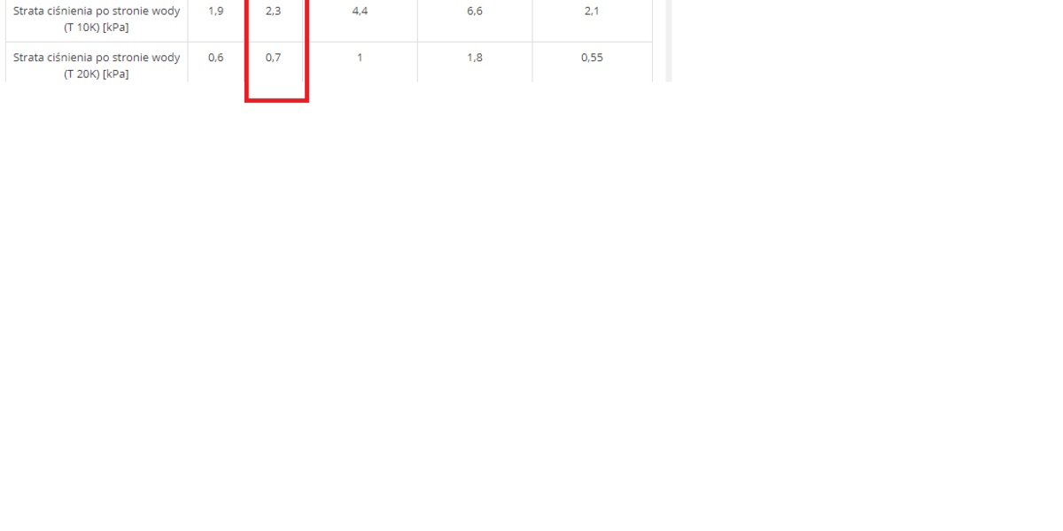

  6. Czyli dam rurę 2.5 cala. Żeby nie zakładać drugiego tematu zapytam się jeszcze Jaki zwór zwrotny na powrocie zastosować, żeby grawitacja zdołała go otworzyć ? Na grawitacji ochrona powrotu nie jest wymagana ?
  7. To oznacza opór kotła ? Bufor prostokątny klocek 2000 litry jaki opory to nikt nie wie bo to samoróbka. Czyli lepiej dać rurę 2,5 cala by beka się mogła mocniej zagrzać bo rozumiem że teraz zagrzeje się góra i środek do 95 a dół do 85 i woda przestanie krążyć?
  8. Źle napisałem. Chodziło mi o krócce 2 cale lub większe. Czyli jak na górze bufora będzie już 90 to woda przestanie krążyć?
