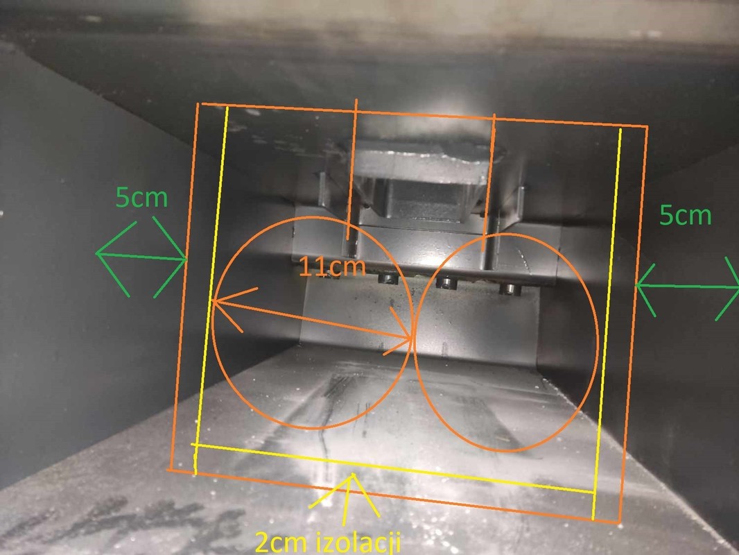

  7. Ma uchylone środkowe drzwiczki, dużo PP, więc racuje się jak na ognisku. U siebie mam w 3/4 3/5 przymknięte otwory powietrza pierwotnego po bokach. U mnie cały kocioł biomasy pali się ~1h .... Dysza popękała mi na kawałki więc muszę zrobić nową. Jak myślicie czy zrobienie szczeliny bardziej z tyłu komory zasypowej, może spowodować, że drewno z przodu komory zasypowej nie będzie się wypalać? Choć z drugiej strony w attacku tak jest fabrycznie. Jeszcze myślałem, żeby zrobić stożkowe otwory powietrza wtórnego w teorii powinno to powodować lepsze mieszanie się gazów.

  12. Z dwóch okręgów (rur) i dziubka dzielącego płomień.

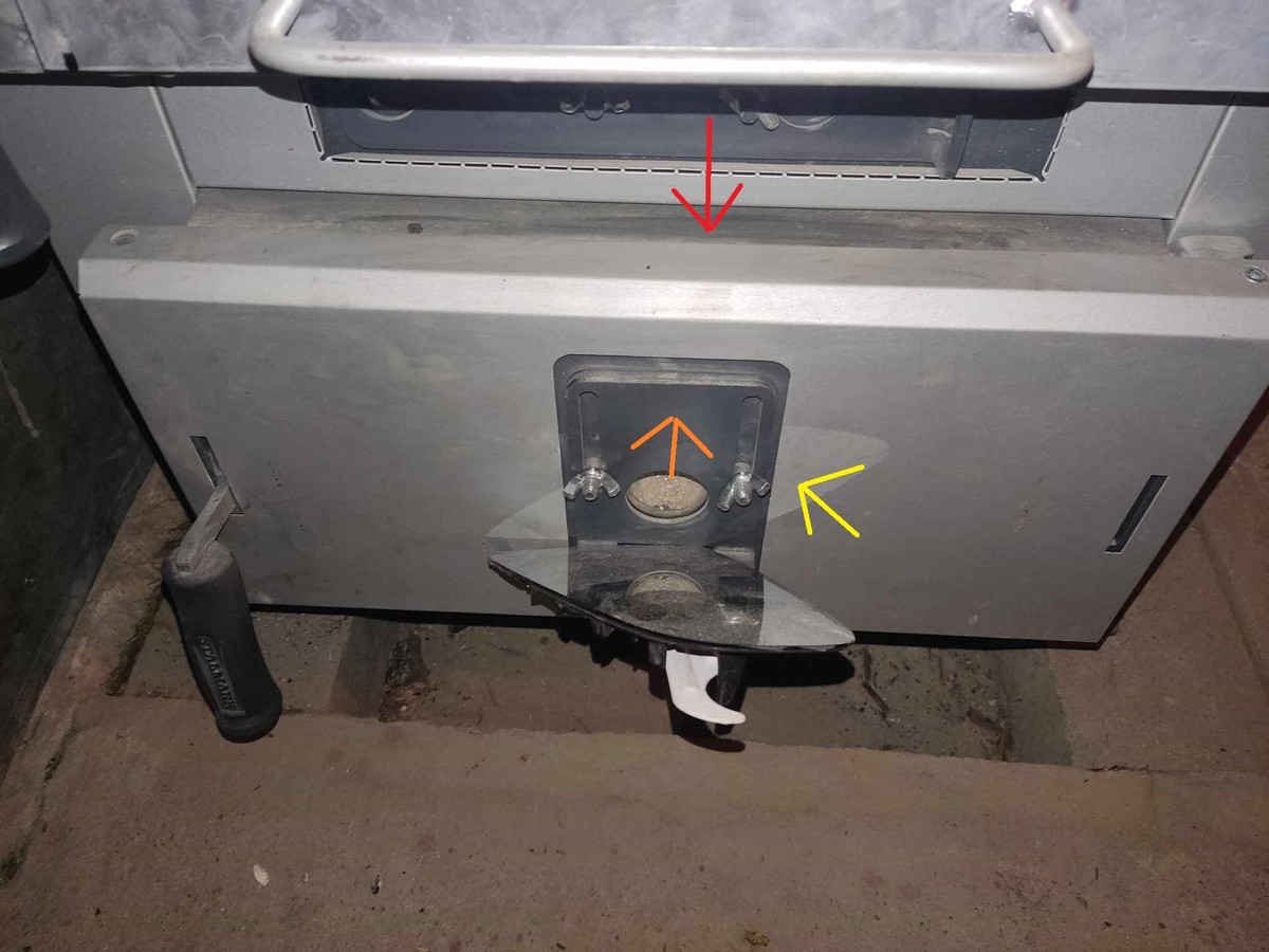

  17. Już się wyjaśniło to nie wina komina tylko za słabego wentylatora lub zawirowywaczy, które za mocno hamują przepływ spalin. Na naturalnym ciąg bez zawirowywaczy takie ekscesy nie występowały. Jak myślicie gdzie lepiej zamontować sondę lambda, na górze w tej ramce drzwiczek, czy na środku drzwiczek?
  18. Nie bardzo jest gdzie obniżyć bo one już są na samym dole komory zasypowej.
  19. Jak są wsadzone wszystkie 4 zawirowywacze i chodzi wentylator to 150 stopni. Wtedy też najbardziej występują te ekscesy. Jak zmniejszę PW to ustaje tylko wtedy dymi z komina jak z parowozu. A jak PW jest tyle otwarte by nie dymiło z komina to, w kotłowni dzowni jak by młot udarowy chodził i co jakiś czas pufa dymem z otworów powietrza pierwotnego no i oczywiście zadymia kotłownie.

  21. Nie testowałem jeszcze. Po za tym bez mojego czopucha to i tak ci się raczej nie będzie palić bez wiatraka. Orientujesz się jaka jest średnica tych rur ? Czy zrobić największe jakie się zmieszczą ?
  22. Lepiej jedna duża rura czy dwie mniejsze ? Są jakieś mocniejsze szyby? Tylko jak zrobię tak jak tutaj to nie będzie podglądu płomienia. Nie rdzewiej ci po tą wykładziną kocioł ? Mój poprzedni rdzewiał pod tym jak najęty.
