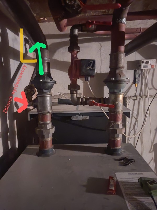

PredatorC odpowiedział(a) na PredatorC temat w Instalacje CO i CWU
Kula w zaworze się po prostu zapiekła od jakiegoś syfu lub za dużo pakuły nawaliłem? Czy to przez to że rura do zbiornika wyrównawczego jest pod zaworem różnicowym a nie nad i woda ma łatwiej iść do zbiornika wyrówawczego i przez to grzeje zbiornik wyrównawczy a nie otwiera kuli ? Przenieść tą rurę od zbiornika wyrównaczego nad zawór różnicowy tam gdzie ta żółta kreska? -

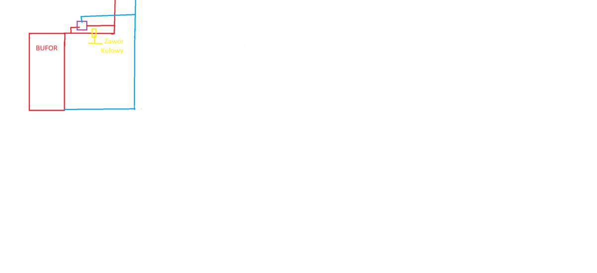

Witam ponownie. Co to może być że mi tu grzeje tą rurę i cały zbiornik wyrównwaczy na górze jest gorący tak jak woda na kotle ? A nad ten czarny zawór różnicowy nie chce iść ? Gumowa kula zaworu staneła dęba ? -

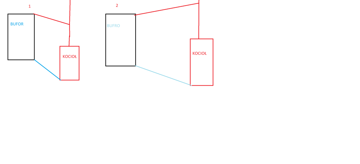

Witam Jaki ma być spadek rury z bufora do kotła żeby szło w dwie strony? ./ Rura z kotła do bufora ma mieć iść od kotła do bufora pod górkę. Czy z pod górkę w stronę kotła od bufora ? -
