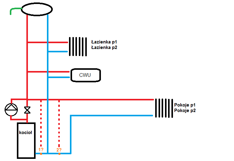

Witam,
Skorzystam z istniejącego tematu aby zadać pytanie. A mianowicie posiadam instalację CO jak na schemacie. Będę zmieniał kocioł i chciałbym zabezpieczyć go przed niską temp. powrotu. Zależy mi, aby znów po 6 latach nie wymieniać kotła na nowy, może z takim zabezpieczeniem podziała dwa lub trzy lata dłużej? Palę przeważnie suchym drewnem i trocinami/wiórami po produkcji sztachet.
1.
W którym miejscu (1? czy 2?) powinienem zamontować zawór temperaturowy 3D tak aby całość miała ręce i nogi? Zamontowanie w miejscu 1 lepiej chroni kocioł gdyż na żadną część instalacji nie jest podawana woda z wyjścia zanim kocioł się nie nagrzeje. Pytanie, czy w takim przypadku spełni swoją funkcję zbiornik zabezpieczający z przelewem w sytuacji kiedy woda się zacznie gotować, a zawór 3D z jakichś powodów się nie przełączy i nadal będzie odcinał dopływ do pieca powrotu z instalacji? Wydaje mi się, że zbiornik zabezpieczający zadziała poprawnie w przypadku zagotowania wody, ale potrzebuję potwierdzenia kogoś oblatanego w temacie.
Zamontowanie zaworu w punkcie 2 spowoduje to, że łącznie z nagrzewaniem pieca będą już grzać kaloryfery w łazienkach na 1 i 2 piętrze oraz będzie podgrzewana woda w CWU. Kocioł przez to będzie mniej chroniony, zyskuję tym priorytet CWU na którym mi nie zależy i ten punkt instalacji zaworu 3D traktuję tylko jako awaryjny w przypadku gdyby punkt 1 instalacji nie był możliwy ze względu na zakłócenie funkcji zabezpieczającej zbiornika.
2.
Czy pompa może pozostać tak jak jest obecnie na wyjściu z pieca, czy trzeba ją przenosić aby z zaworu 3D zasysała i wtłaczała do pieca na wejście? (tak sugerują schematy montażu podawane przez producentów zaworów temperaturowych, ja niestety chciałbym tego uniknąć bo będzie to kłopotliwe ze względu na dostępne miejsce)
3.
Kolejne pytanie łączące się z poprzednim: czy gorącą wodę z pieca na zawór 3D pobierać za pompą (tak jak przerywaną linią na schemacie) czy przed pompą zaraz po wyjściu z pieca? (ja raczej stawiam na wariant pierwszy, bo wtedy taki układ nie różni się znacznie od montażu pompy między wyjściem zaworu 3D a wejściem pieca jak zalecają producenci, chyba że jest coś czego nie uwzględniłem i jednak te dwa położenia pompy mają wpływ na zachowanie całego układu - pomijam tutaj nieznacznie różnice temperatur w których pracuje pompa)
4. Czy gdy pompa nie będzie działać, to zawór będzie działał na naturalnym obiegu? Zakładam średnice rur i zaworu takie jak w kotle czyli 1 i 1/2 cala
Zastanawiałem się pierwotnie nad instalacją zaworu 4D, ale chyba sporo musiałbym przerabiać żeby było poprawnie zainstalowane? Przede wszystkim pompa za zaworem, a dodatkowo trzeba spełnić warunek że zbiornik zabezpieczający nie może mieć na linii żadnych zaworów więc pion z CWU i łazienkami musiałbym puścić osobno poza zaworem, a dodatkowo musiałbym dołożyć druga pompę do tego właśnie pionu (bez pompy grzejniki w łazienkach mi nie grzeją).
Jeśli komuś się chce to niech przeanalizuje ten układ i sam oceni czy faktycznie z tym zaworem 4D dużo więcej zachodu w niż z temperaturowym 3D.

Zawór 3-D wstaw w miejscu 1,
Pompa pomiędzy zaworem 3-D i kotłem, dodatkowo zlikwiduj  zawór różnicowy, przez co twoja  instalacja będzie prawidłowa.
ad 4. tego nikt nie wie , jak braknie prądu i zawór będzie otwarty to będzie działał na grawitacji, ale od zimnej instalacji to nie wiem czy się to samo ruszy.
Pozdr.
sambor dzięki za błyskawiczną wręcz odpowiedź!
Przełożenie jej samej jest do zrobienia bo tyle miejsca się znajdzie, ale co z zaworem różnicowym? nie dawać go wtedy z pompą pomiędzy piecem i zaworem 3D?
I co się stanie, czy układ zadziała (jeśli potrafisz przewidzieć lub masz sprawdzone) jeśli pozostawię jednak pompę i zawór różnicowy na starym miejscu, a 3D dam tak jak proponowałeś w punkcie 1?
Wg mnie pompa na starym miejscu (na wyjściu pieca) będzie działać całą instalację i zawór 3D tak jakby była zainstalowana pomiędzy nim a wejściem pieca ?  A jeśli jednak nie do końca mam rację, to na czym polega różnica?
Zawór różnicowy w przypadku montażu pompy na powrocie jest w starym miejscu zbędny, natomiast  można poeksperymentować z zaworem różnicowym klapkowym - może on pracować w poziomie.
Układ CO z pompą na starym miejscu nie będzie działać prawidłowo.
Pompa musi ciągnąć przez zawór 3-D, a nie pchać przez niego.
Różnica jest zasadnicza ,
Popatrz na schematy producentów 3-D np ESBE.
Na zaniki zasilania, przy jednej pompie najlepszy jest zasilacz awaryjny (UPS) -ok 300-500VA mocy.
      Można zastosować pompę na zasilaniu, chociaż tak jak pisał sambor producenci zalecają na powrocie między kotłem a zaworem . Potwierdził mi to telefonicznie przedstawiciel producenta. Proponuję ściągnąć z netu instrukcję obsługi kotła Logica od Cichewicza. Jest tam schemat instalacji z pompami na zasilaniu  i zaworem termostatycznym od essbe. W Twoim przypadku byłby to w uproszczeniu wariant 2. Zastanawia mnie tylko dlaczego Cichewicz zaleca wpięcie powrotu z zasobnika cwu z pominięciem zaworu termostatcznego ( między zaworem a powrotem kotła). Co do działania na grawitacji, to tak jak pisał sambor na rozgrzanej instalacji i otwartym zaworze moze to trochę pochodzić i przy pracy kotła na niskiej mocy może przez kilka minut nie dojść do zagotowania układu. Ale moim zdaniem jest to zawór tylko do pracy w układzie z pompą a więc zasiilanie awaryjne jest konieczne albo inny pewny sposób do odebrania mocy z kotła w przypadku braku obiegu wody w instalacji z powodu braku prądu  lub np. awarii pompy czy samego zaworu. Ważne jest też dobranie temp. zaworu do konkretnego kotła i instalacji. Jeżeli nie jest to konieczne nie pchałbym się w zawory o wysokiej temp. otwarcia. U mnie z obserwacji wynika, że 45 st. byłby idealny ale tu znowu kol. sambor zabił mi ćwieka pisząc w innym temacie, że zawór rozpoczyna otwieranie się w temp. o 5 stopni niższej niż znamionowa. Przyznam, że 40 st. w moim przypadku byłoby już na granicy ryzyka... Może ktoś posiadajacy taki zawór mógłby to potwierdzić lub zaprzeczyć ?
Co tu potwierdzać, jak zawór się nie otworzy to woda krąży tylko w układzie kotła i samego zaworu 3-D, na instalację jest wypuszczana po osiągnięciu temp 5C niższej od temp znamionowej - i tak trzeba ustawić start pompy.
Tu istotne jest jaki jest punkt startu pompy a temp otwarcia zaworu termostatycznego.
Ja mam zawór VTC 500-60C na powrocie kotła DS i pompa startuje od 56C, wtedy mam przepływ rzędu 250-300l/h, który oczywiście ze wzrostem temperatury rośnie.
  To jak woda krąży w kotle i zaworze to ja doskonale rozumiem. Dziwi mnie tylko to co piszesz o temperaturze wody którą zawór puszcza na kocioł po zmieszaniu. Dla mnie jest to niedopuszczalne. Jeżeli kupuję zawór przypuśćmy 55 st. to tyle ma mi minimum trzymać i basta. A nie puszczać 50 bo tak mu się chce. Rozumiem, że potem mogą być jakieś wachnięcia spowodowane bezwładnością samego termostatu ale po starcie kotła powinno być to tak jak opisuje producent. Jeżeli producent podaje taki parametr jak minimalna temp. wody zmieszanej to tak ma być, chyba że termostat jest wadliwy ?
ja podałem to co mam: dla 60C otwiera sie już przy ok 55C , możliwe że jest lekko skopany ale tu nic nie poradzę- był to "leżak" z półki, obecna praca już drugi sezon.
Możliwe też że pompa pracująca na max . przeciąga przez minimalnie uchylony zawór niewielkie ilości wody - rzędu 200l/h to nie jest dużo - przy full otwartym zaworze jest prawie 1500l/h
