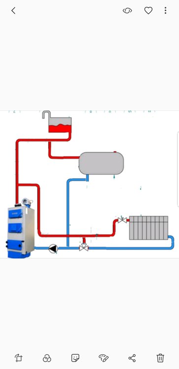

Czy montować zawór temperaturowy w celu ochrony powrotu kotła?
Temperatura na kotle będzie w granicach 65-70°C
Kocioł max 10kW
Chciałbym by działała grawitacja-bojlera i tam jeszcze będzie grzejnik łazienkowy.
Pompa na powrocie wraz ze sterownikiem włączania-pomapa załączana od 60°C
Jeżeli zawór jest potrzebny to czy mogę zrobić tak jak namalowałem na schemacie?
I jaki zawór wybrać,50°C czy więcej?

Ten schemat jest zły
Cała woda będzie przez bojler zasuwać
Z resztą jak na grzejniki dajesz 70C to na powrocie będzie ponad 50C bez żadnych zaworów
Edytowane przez sambor

Ale jakbym dał zawór przed rurą od powrotu bojlera to stracę grawitację.
Sam,gdzieś pisałeś,że przy dobrze zrobionej grawitacji ochrona powrotu jest niepotrzebna.
To jest tylko zabezpieczenie od strony pokoi,gdzie grawitacji nie będzie.
Czyli odpuścić owy zawór?
A jakiej wielkości różnica temperatury jest patrząc wyjście-powrót?
Przy prawidłowo zrobionej inst grawitacyjnej - czyli calej instalacji a nie tylko bojlerze  nie ma czegoś takiego jak dodatkowa ochrona powrotu.
Jak dajesz taki zaw 3-D na ochronę to trzeba albo liczyć tylko na obieg grawitacyjny na CW i grzejniku w łazience,
a pompę wstawić tylko na grzejniki w pokojach. albo olać tą ochronę i zaw 3-D.
Różnica między zasilaniem a powrotem  jest ok 15-20C o czym ci napisałem w poprzednim poście..
Taką instalację to już wielu "mądrych " próbowało zrobić i albo jest obieg grawitacyjny, albo ochrona- czyli powrót z bojlera przed zaw 3-D, czyli odwrotnie niż narysowałeś.
Nie można mieć ciastka i jednocześnie go zjeść.
Oczywiście olej zaw 3-D, gdyby był potrzebny to byś miał taką propozycję w innych swoich tematach.

No widzisz,chyba jestem zbyt nadgorliwy,ale to też wynika z tego,że chcę coś zrobić dobrze bez późniejszych poprawek.
Dzięki za wyjaśnienie.
