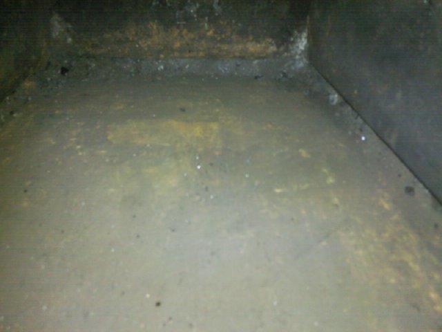

Zacznę od tak przyziemnej rzeczy jak popielnik:

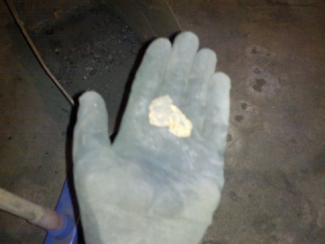

Dno pieca. Miejsce na popielnik. Jest nierówne i nie wiem z czego to wynika, czy odpadają kawałki blachy, czy skraplająca się woda wymieszała się z sadzą i teraz od wysokiej temperatury po prostu odpada:
Odpadają właśnie takie kawałeczki:

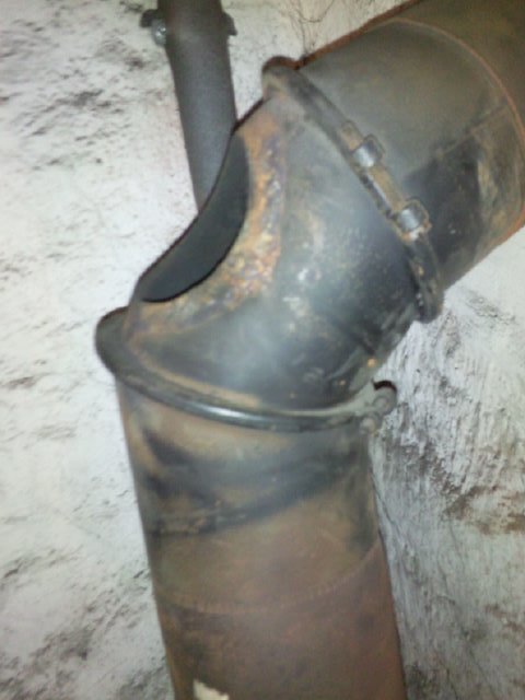

Czopuch:

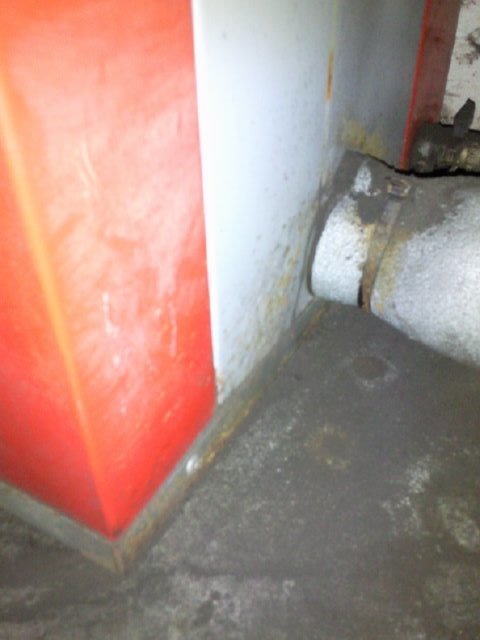

Tył pieca:
Wyczystka z tyłu pieca. JESZCZE szczelna:
Dół pieca z tyłu (korozja na szarych krawędziach):

Co teraz? Piec jest na tą chwilę wygaszony przez to, że dolne drzwiczki nie wiedzieć czemu przestały się domykać.
Też macie aż taką korozję? Przecież to jakaś totalna porażka.
Nigdy w tym kotle nie było palone mokrym, czy wilgotnym ekogroszkiem. W lecie, było w nim często przepalane żeby uniknąć skraplającej się wody i wygląda na to, że wszystko na nic.

to w takim razie proszę o komentarz do załączonych zdjęć
przedstawiają komorę spalania kotła w około dobę od czyszczenia.
Co twoim zdaniem spowodowało taki efekt w tak krótkim czasie i co należy poprawić aby uniknąć tak szybkiego zarastania komory i obniżenia sprawności wymiany???
post-32729-0-29266100-1356021133_thumb.jpg post-32729-0-01268700-1356021155_thumb.jpg
To co widzę jest to zabrudzenie pyłem i jest to normalne zjawisko, że takie zabrudzenia się osadzają na ściankach. Ja od kilku lat palę w kotle SEKO model EKO-R z deflektorem i otwartą komorą ( stary typ) dokładnie tak samo się zabrudza jak na powyższych zdjęciach.
szkoda że tak ogólnie i bez odpowiedzi na zadane pytanie
sądząc po nick-u kolega pracuje w firmie i powinien mieć nieco większą wiedzę
chociaż mogę się mylić ale nawet jeśli to stan na zdjęciach nie jest zjawiskiem normalnym powstałym podczas prawidowej pracy kotła. z czego ono wynika?? to kolejne pytanie do Kolegi SEKO
Osadzanie się pyłu na ściankach jest normalne, a to z takiego powodu iż ścianki kotła mają za zadanie odbierać ciepło generowane przez palnik w wyniku czego następuje przyklejenie się cząstek zawartych w spalinach do ścianek kotła. Inną sprawą jest jak szybko się to dzieje, jeżeli kolega twierdzi że u Niego dzieje się to zbyt szybko to może to być wynikiem złych ustawień palnika. Problem niestety jest z ustaleniem tego faktu przez forum czy telefon, gdyż wpływ na ustawienie palnika ma nie tylko węgiel czy siła nadmuchu ale również wiele innych zmiennych takich jak ciąg kominowy.
