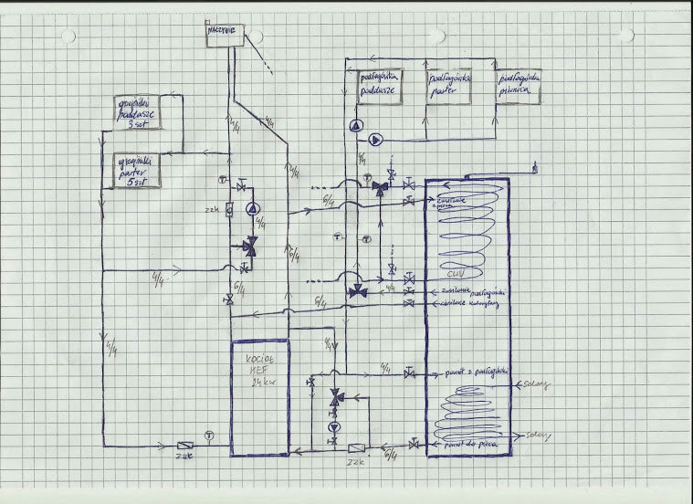

Dzieki tej stronie przekonałem sie do pieca HEF. Chociaz o nim słyszałem wczesniej. Smiałem sie nawet ze to coś w rodzaju fanklubu tego piecach :)
Przepraszam ze wtraciłem pytanie dot. zaworów ale dla mnie to integralnie sie wiąże.
Znalazłem cos takiego....
Zaw.3-D może kierować część ciepła z zasilania na powrót,dogrzewając w ten sposób kocioł.
Zaw.4-D robi to samo + kieruje część wody z powrotu do zasilania z pominięciem kotła,czyli miesza wodę gorącą z chłodniejszą tym samym obniżając nam temp. zasilania,co się przydaje w ciepłe dni.
Czyli zaw.3-D podnosi temp.powrotu,a zaw.4-D podnosi temp. powrotu i obniża temp. zasilania.
Czyli mozna wywnioskować że 4 drozny fajnie jest stosowac gdy ma sie zbiornik CWU i chcemy mniej ciepła puscic na grzejniki.
A jeżeli chdzi nam tylko o zwiekszenie temperatury na piecu to wystarczy śmiało 3 drozny. A jest cos takiego co by samo sterowało tym ciepłem? Ale nie elektronicznie. Jakiś termostatyczny regulator zaworu 3 droznego ?

Witam zawór 3 dr może jedynie pracować jako ochrona powrotu kotła ,stracisz możliwość regulacji temp.wyjściowej na pomieszczenia, lub jako regulacja temp.na pomieszczenia,stracisz ochronę powrotu,przy stalowych kotłach i braku np.zaworów na grzejnikach lepszy będzie 4 dr.Byłem wczoraj u sąsiada ma viadrusa u24 temp.zadana na miarkowniku 43 st.i nic się nie dzieje pali bez problemu.kominiarz czyścił mu komin jestem w szoku piasek z plaży.jak to wytłumaczyć?
Witam, ja mam obecnie założony zawór 3 - drogowy na wyjściu z kotła jest tzw. regulacja jakościowa, faktycznie można wtedy podnieść temp. na kotle, ale powrót jest zimny, u mnie za dogrzanie powrotu odpowiada bojler gdy pracuje jego pompka. Generalnie zawór 3 drogowy raczej nie do kotła na paliwo stałe. Ja kupiłem do HEF-a zawór 4-drożny 6/4" i taki zamontuje.

Poniżej zamieszczam schemat instalacji w jakiej będzie pracował mój Hef 24 kw.
