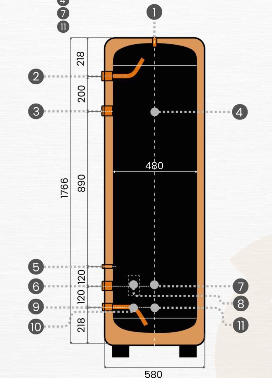

Tak czytam jeszcze raz ten wątek i wydaje mi się, że nie do końca się zrozumieliśmy jaki mam bufor. To jest jeden zbiornik na drugim (niepołączone). Na górze jest zbiornik cwu 300 l, a na dole osobny zbiornik bufor 200 l. Faktycznie ma bardzo małą odległość między górnymi i dolnymi króćcami czyli te nieszczęsne 26 cm.
Instalator po wizycie u mnie powiedział, że mam kupić wysoki bufor.
Mam zagwozdkę bo nie mam ochoty wydawać kolejnych 3 tys., a kaisai w sumie oferuje do swoich pomp ciepła identyczny zbiornik kombinowany z buforem na dole https://kaisai.com/pl/zbiornik-2w1-we-wspolpracy-z-pompa-ciepla, no i nie mam za bardzo miejsca na kolejny zbiornik.

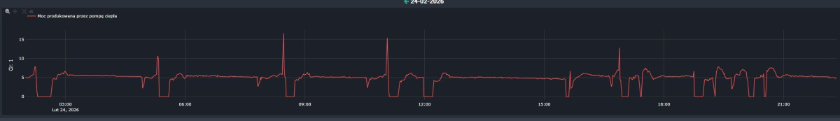

Zbiornik pracuje teraz u mnie ale nie wiem czy dobrze.
Czy to jest taktowanie pompy ciepła? Te piki to cwu. W sumie długie cykle, ale nie są to linie proste tylko lekkie fluktuacje od 5 do 6 kW. Nie mam pojęcia czy to normalne, czy to właśnie kwestia tego kiepskiego bufora. Co sądzicie?

Rzeczywiście nie zrozumieliśmy się z tym buforem. Podłącz bufor do CO w ten sposób i nie kombinuj.
A jak podłączają na małym sprzęgle to może być?
W podłączeniu równoległym na takiej małej odległości króćców masz mieszanie takie jak na sprzęgle
Jak masz 1 wł/wył  na godzinie to jest wszystko w normie.
Kaisai ma tak że jak nie załącza grzałki do defrostu to nie pokazuje wyłączenia sprężarki ale przy załączeniu grzałki już tak więc najprawdopodobnie te krótkie wyłączenia na wykresie to defrost.
Edytowane przez cezario1
Dzięki! To nie defrost, tylko tak jakoś działa przełączanie po grzaniu CWU - jest pik jak grzeje CWU, potem spadek do zera i dopiero ponowne włączenie na CO. Abstrahując od tego jaki bufor zostawię to czy taki bufor jak wkleiłem teraz nie działa podobnie do 2 pipe? Zasilanie z PC jest tutaj po tej samej stronie co wylot na podłogówkę, tylko 20 cm niżej i odwrotnie na powrocie tzn. powrót z podłogówki po tej samej stronie tylko 20 cm wyżej niż powrót na PC. To chyba działa podobnie jak trójniki na zasilaniu i powrocie, coś pośredniego pomiędzy 2 pipe i 4 pipe.

To nie jest podłączenie 3T. Tylko podłączenie równoległe z jednej strony bufora.
3T podłącza się tylko u góry tak żeby woda z rury od PC omijała bufor i szła zaraz do rury na CO . Jak się wyłączy PC to do instalacji CO będzie pobierana woda z bufora lub jak zapotrzebowanie CO będzie małe do PC będzie magazynowała wodę w buforze. Dół bufora nie podłącza się przez trójnik bo do defrostu woda ma iść z bufora a nie z instalacji.

Chodziło mi o to, że w takim buforze jak wkleiłem, gdy wlot i wylot są blisko siebie po tej samej stronie to łatwiej się chyba zrobi "krótkie spięcie" w buforze pomiędzy tymi króćcami, czyli odpowiednik bezpośredniego zasilania podłogówki z pominięciem bufora, niż gdy ten strumień płynie przez objętość bufora na drugą stronę. Ale być może tak nie jest, gdybam sobie "na logikę".
Edytowane przez WlodekG
Na logikę to wcale takie głupie to podłączenie nie jest. Bo rurki wygięte do góry i na dół oddalone są od otworów pod i nad  nimi.  Czyli rurką u góry jest zasysana na instalację CO najcieplejsza woda jaka jest w buforze a z PC wlatuje niżej pod tą rurką i się nie miesza. Ciepło zawsze pójdzie do góry czyli do wykrzywionej rurki na górze.
Natomiast do PC wróci woda z rurki wykrzywionej na dole czyli najzimniejsza

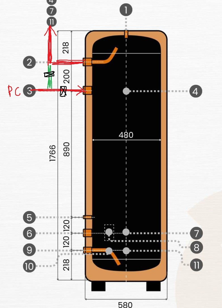

Bardzo mi się spodobał. Zauważ też jak łatwo zrobić przełączenie z układu 3 pipe na 4 pipe dwoma zaworami 🙂
 Jako użytkownik  bufora 200L w podłączeniu 3T z możliwością przełączenia zaworami na 4T się wypowiem. Najważniejsze jest w jednym i drugim zrównoważenie przepływów ( przed i za buforem jednakowe - przynajmniej w większości czasu ). Przy równych przepływach różnicę pomiędzy 3T a 4T najbardziej widać podczas częstych defrostach (w 4T pompa działa łagodniej  a 3T po defroście idzie na max potem zwalnia )
