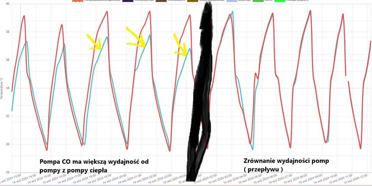

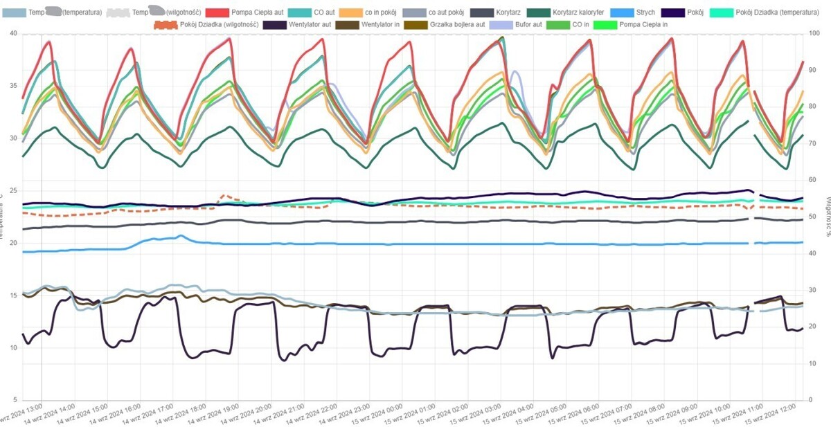

W tym układzie najważniejsze jest zrównanie przepływu ( wydajności pomp obiegowych ) inaczej będzie działał jak 4T . Na wykresie temperatur ( z mojej pompy ) widać różnicę. W pierwszej części jest pod-mieszanie z bufora , dalej pompy "chodzą równo" i na instalację idzie cała ciepła woda. Musiałem założyć pompę z potencjometrem do regulacji ....
2,3,4? Oczywiscie, tu sie nie ma czym fascynowac! Nie dajmy sie zrobic w balona z 2T,3T ,4T. Marketing podlaczenia baniaka z woda.
@lajosz dobrze ze to „rozrysowales”. Takie (2,3,4) podlaczaczenie moze byc jedynym mozliwym wiec nie musi byc gorszym.
