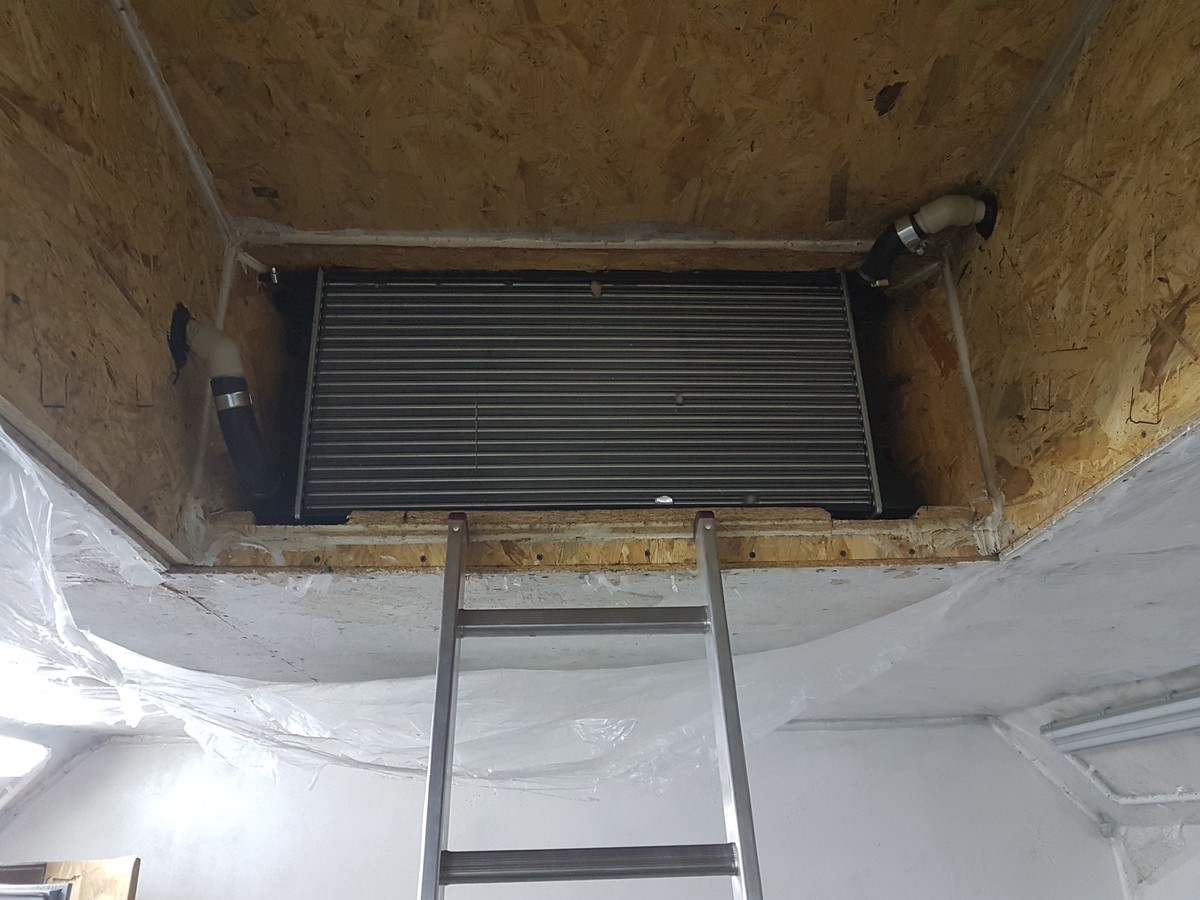

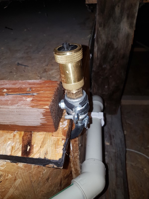

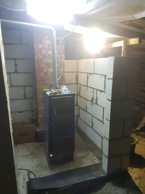

Witam. Zrobiłem sobie centralne w garażu. Piec stoi w osobnym dobudowanym pomieszczeniu. Cala instalacja działa na zasilaniu wymuszonym z pompki, wszystkie spadki są zachowane instalacja odpowietrza się w zbiorniku przelewowym w najwyższym punkcie oraz dodatkowo w najwyższym punkcie powrotu jest dany odpowietrznik. Grzejniki żeliwne 2 sztuki łącznie 30 żeberek grzeją idealnie i są odpowietrzone. W instalacji mam też chłodnice w "suficie" przez którą powietrze z turbinki z osobnego pomieszczenia ma wpadać ogrzać się przez chłodnice i trafić do środka przez filtr(mini lakiernia). No i właśnie z tą chłodnica mam problem ciągle jest zapowietrzona. Ma założony odpowietrznik automatyczny który nie działa za bardzo i już tylko w tym upatruje problem. Generalnie jak wykręcę odpowietrznik i nacisnę zawór od niego to wylatuje woda z powietrzem. Po wkręceniu odpowietrznika on sam już powietrza nie chce wypuszczać. Niżej zapodaje zdjęcia
Jeśli dpowietrznik automatyczny na powrocie jest blisko pompy, to może zasysać powietrze. Lepiej było go założyć na górze chłodnicy lub rurze ją zasilającej.

Jak chłodnica jest na podobnej wysokości co zbiornik przelewowy to układ nie będzie działał - trzeba albo podnieśc zbiornik albo opuścić chłodnicę
Zapomniałem dodać że chłodnica ma również swój osobny odpowietrznik automatyczny, no i właśnie chłodnica jest blisko zbiornika w którym powinna się odpowietrzać 0.5metra wysokości różnicy czy to może być mój problem?
Odpowietrznik na powrocie jest daleko od pompy a na zasilaniu jest zbiornik otwarty w którym układ ma się odpowietrzać
Generalnie układ działa problem stanowi zapowietrzająca się ciągle chłodnica
Może, zwłaszcza jeśli pompa jest na powrocie instalacji. @sambor dobrze podpowiedział.
Jaka odległość musi dzielić chłodnicę i zbiornik żeby wyeliminować tą ewentualność? Generalnie mam możliwość przesunąć metr dalej od chłodnicy zbiornik i około 30 centymetrów wyżej. Cała instalacja na poddaszu wygląda mniej więcej tak, plus dodatkowo na powrocie i chłodnicy jest odpowietrznik.
