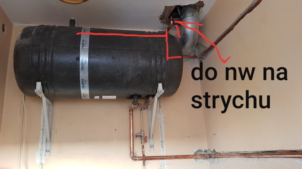

Uruchomiona została instalacja,którą od kilku miesięcy planowałem i poza tym jedynym problemem wszystko wydaje się być ok,natomiast zastanawia mnie owe bulgotanie/przelewanie w bojlerze.
Wiem,że jezt to oznaka zapowietrzenia,ale odpowietrznikiem leci jedynie woda-odpowietrznik ręczny (na zdjęciu widać biały kapturek).Reszta instalacji działa poprawnie i skutecznie się odpowietrza jak i grzeje równomiernie.
Bojler działa również grawitacyjnie od około 50°C na piecu i wtedy żadnego przelewania nie słychać.Przelewanie ujawnia się dopiero podczas,gdy uruchamia się pompka (1 bieg).Zamknięcie zaworu/obiegu na bojlerze powoduje wylewanie się wody z nw,natomiast przymknięcie zaworu nie eliminuje tego problemu.Poza tym denerwującym odgłosem jest ok bo bojler nagrzewa się błyskawicznie.
Co zrobiłem nie tak,gdzie popełniłem błąd?

Witam Kolegę.
Według mnie, zupełnie zbyteczny jest odpowietrznik w otwartym układzie, pamiętaj o zachowaniu spadków.

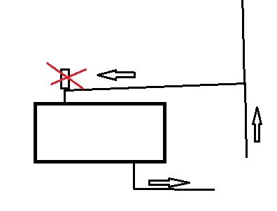

W Twoim przypadku, przypuszczam (widok ze zdjęcia) że rura pozioma nie posiada spadku w kierunku zbiornika CWU i powietrze nie może się cofnąć do rury odpowietrzającej i rurka krótsza też nie jest co najmniej poziomo (wiadomo zdjęcie może przekłamać), piszę o tym bo kolega coś pisał o grawitacji a to jest b.ważne. Pompka popchnie i wybaczy większość błędów, natomiast grawitacja nie.
Spadki są zachowane-bardzo starannie do tego się przyłożylem.
Po prostu zdjęcie jest robione z dołu i bojler zasłania rurę a też na zdjęciu trudno byłoby to dostrzec,ale sam fakt,że bojler (i grzejnik,rury po prawej) nagrzewa się już od 50°C na piecu świadczy o tym,że jest to wykonane prawidłowo.
A odpowietrznik jest ręczny,nie automat.
23 minuty temu, YaroXylen napisał:
zbiorniczka pod warunkiem zachowania spadków.
Pierwsza rura do nw idzie pionowo a później poziomo,ale z lekkim wznosem ku nw,potem idzie trójnik z tej rury i odgałezienie do bojlera i grzejnika z zachowaniem spadków tak jak na Twoim zdjeciu.
