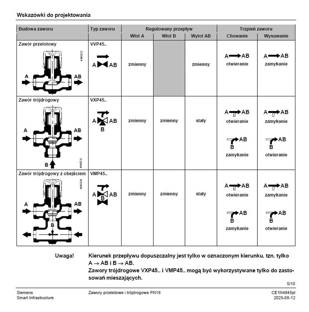

Czy Do klima-konwektora który obsługuje zawór 3-drogowy, oraz dodatkowa pompę, jest ww zawór wymagany? Wydaje mi się, że nie. Naturalnie klima-konwektor 2 rurowy

Czy Do klima-konwektora który obsługuje zawór 3-drogowy, oraz dodatkowa pompę, jest ww zawór wymagany? Wydaje mi się, że nie. Naturalnie klima-konwektor 2 rurowy ,,,,
Czytając trudno zrozumieć, co naskrobałeś.
Jeżeli priorytetem jest dokładna regulacja ciepła i chłodu w dedykowanych pomieszczeniach, to taki zawór należy zamontować.
Przed chwilą pobrałem nauki z sieci i do takiego układu hydraulicznego należy zastosować zawór trójdrogowy z obejściem
ps.
Przyglądając się jeszcze raz szczegółowo zaworowi trójdrogowemu VXP45 i uwzględniając uwagę zamieszczoną w ulotce Siemensa, doszedłem do wniosku, że ten typ zaworu także może być zastosowany do zastosowań regulacyjnych i mieszających.
Nie wiem jak to przekłada się na zawory trójdrogowe mieszające innych producentów.
