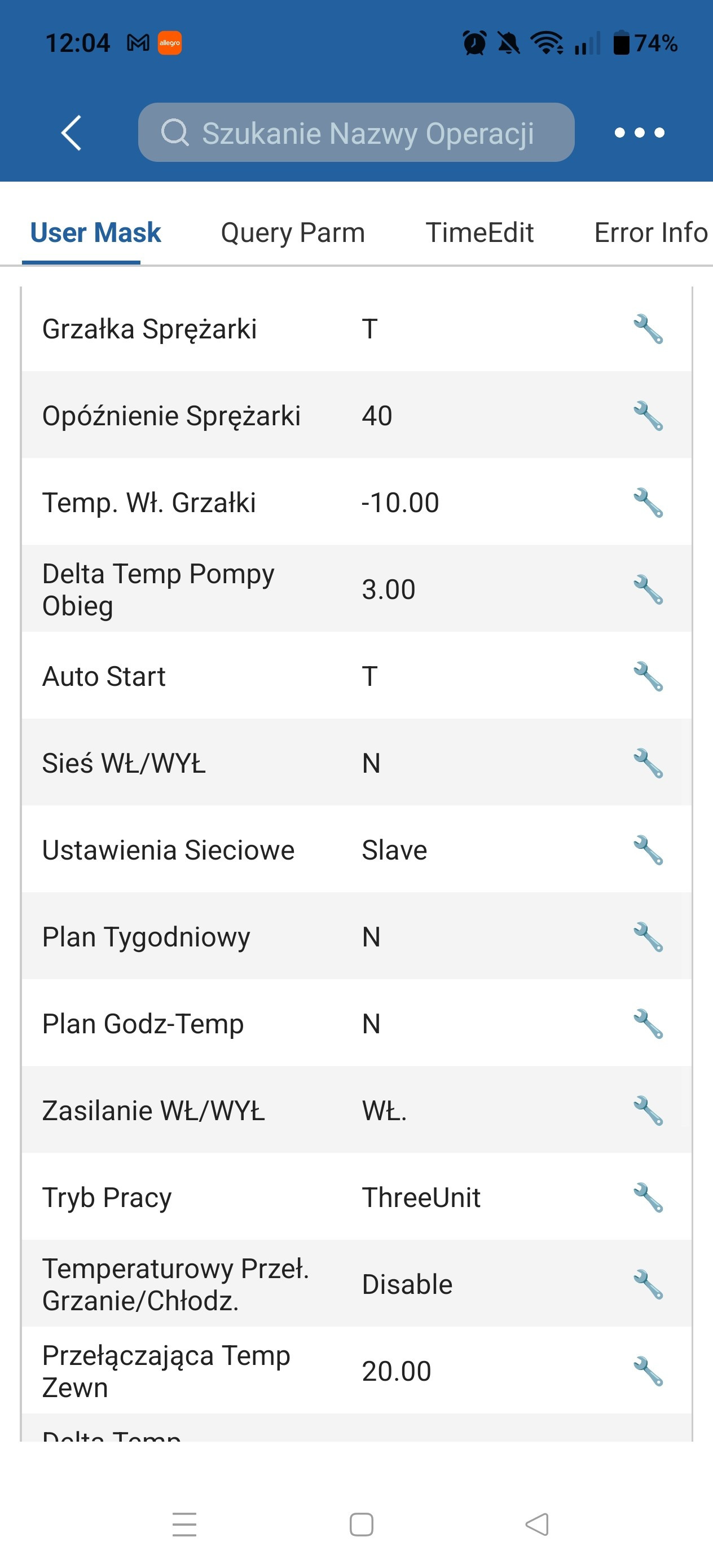

@bubleza możesz sprawdzić ile prądu pobiera sprężarka a ile grzałki Podejrzewam że przy wysokiej temperaturze zadanej na pompie dużo pobierają grzałki.
Może da się poprawić konfigurację załączenia tych grzałek żeby załączały się z większym opóźnieniem.
Wyłączyłem całkowicie grzałki - dokładnie wczoraj o godz. 19. Pobór prądu dwukrotnie mniejszy na godzinę 11:00.
Nominalnie było już ok. 60-80kWh, w tym momencie 35kWh.

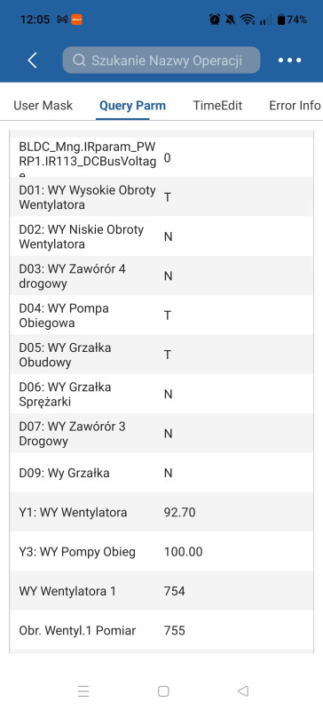

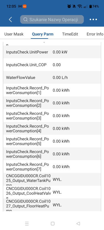

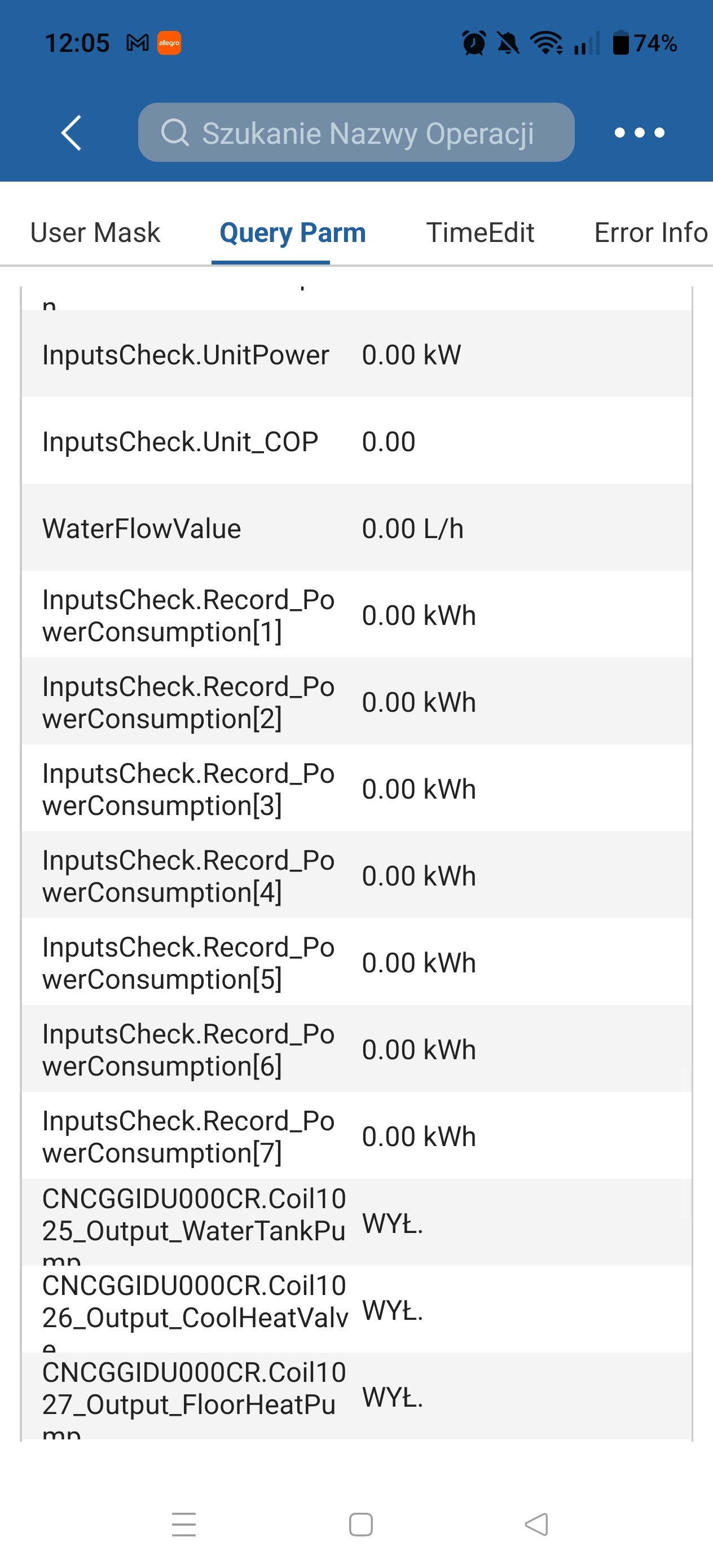

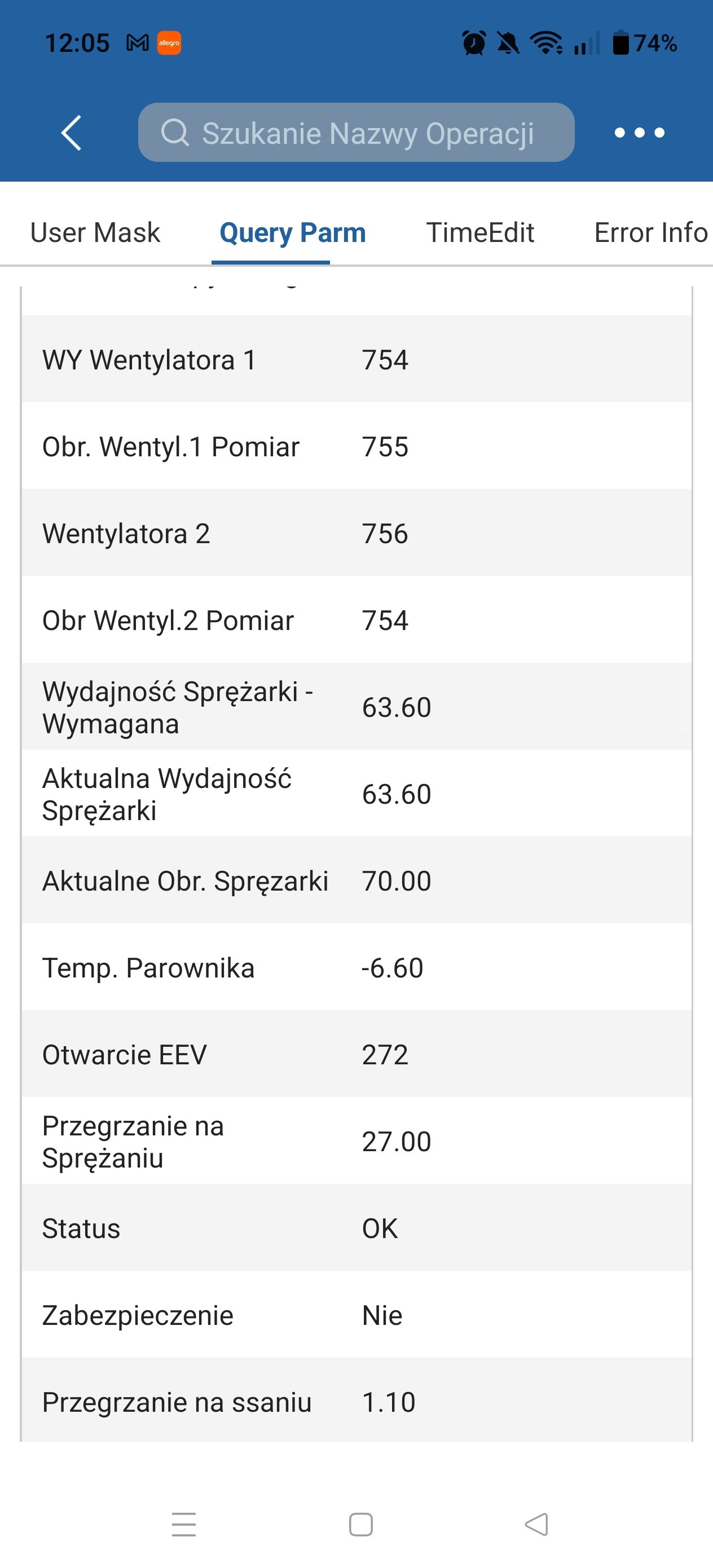

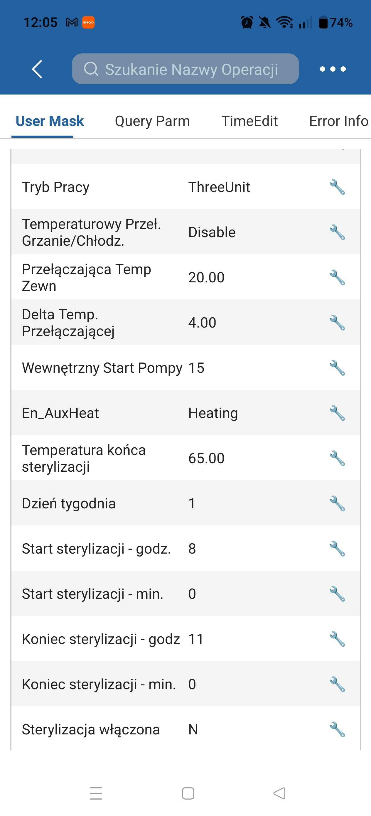

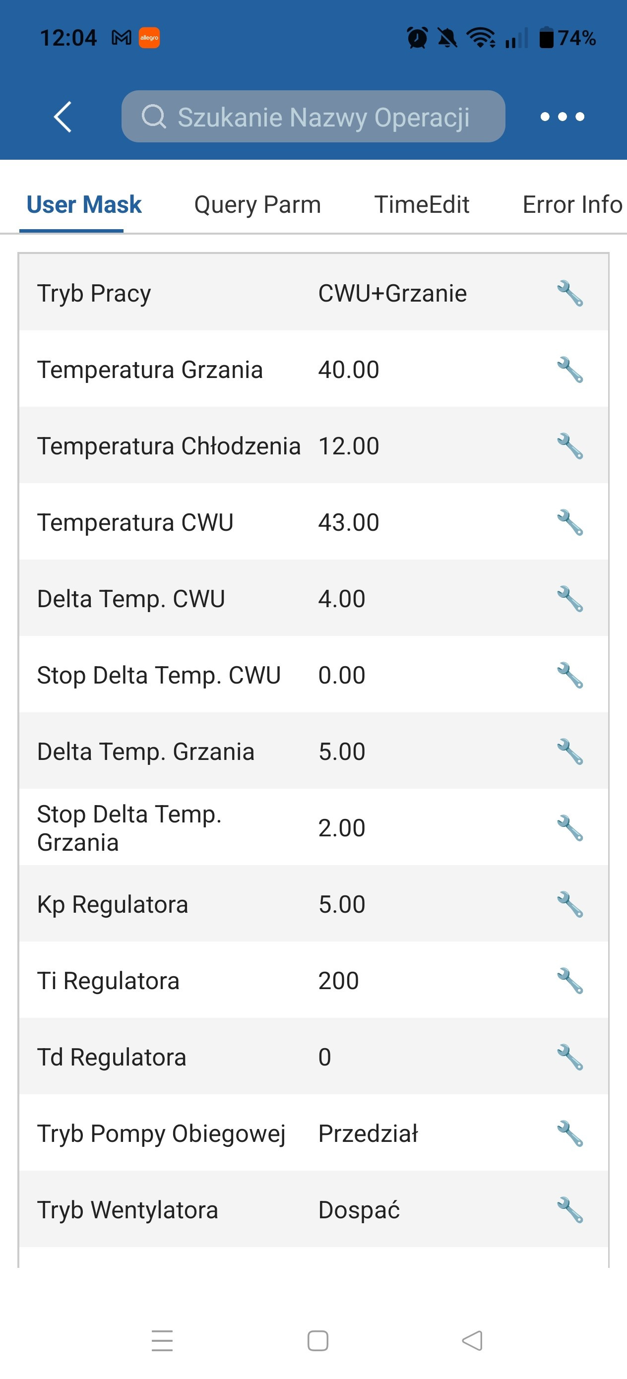

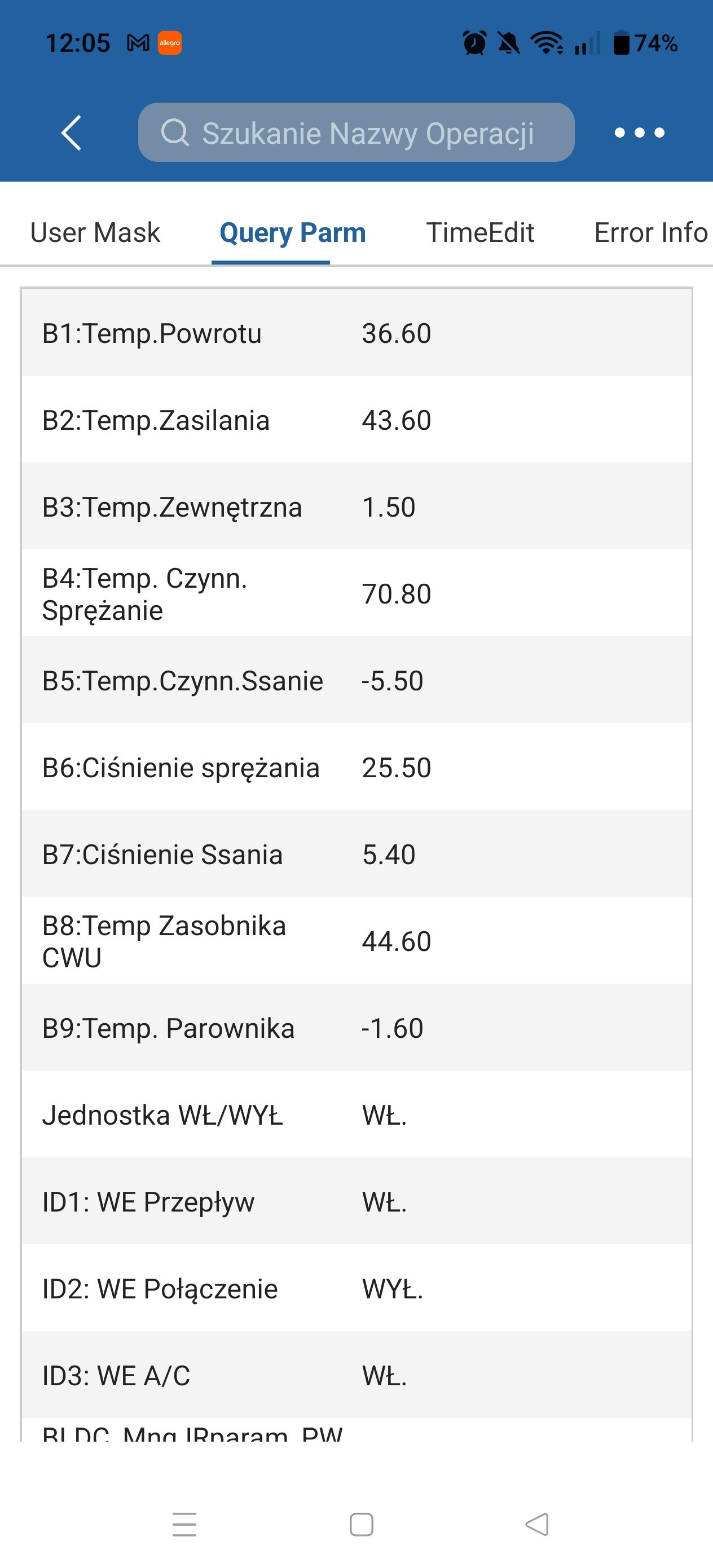

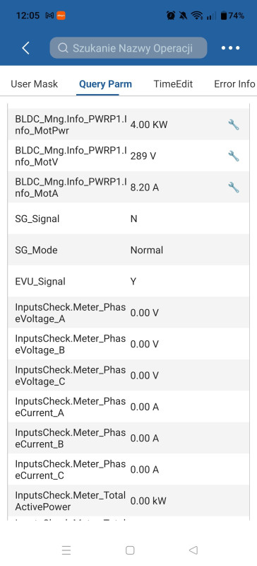

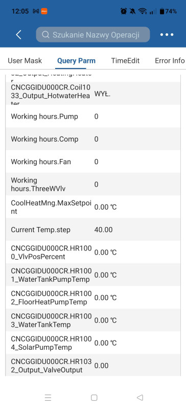

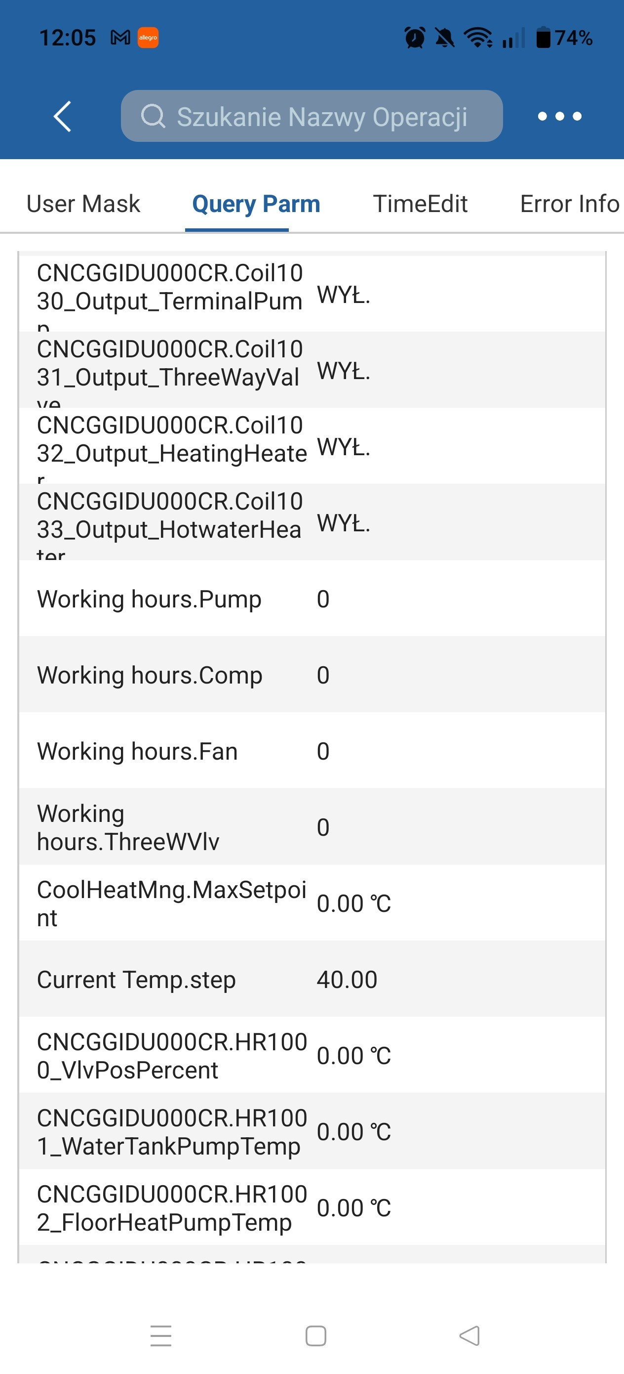

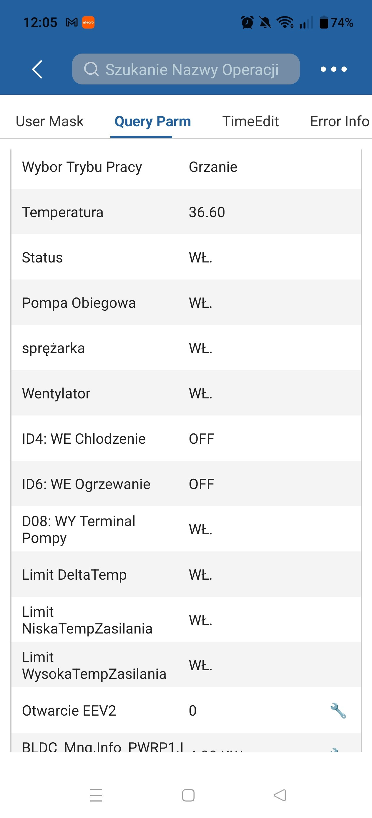

Cześć, w aplikacji BLP Heat Pump mam jedynie jedną wartość wyrażoną w kW jest to:
BLDC_Mng.Info_PWRP1.Info_MotPwr i wyraża wartość 4,20KW
Pompa jest przewymiarowana to z pewnością, jednakowoż tak nie rozumiem swojej aplikacji do sterowania PC, że skutecznie brakuje mi pomysłów.
Podsyłam zrzuty ekranu z BLP Heat Pump.
