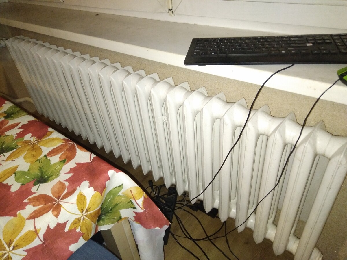

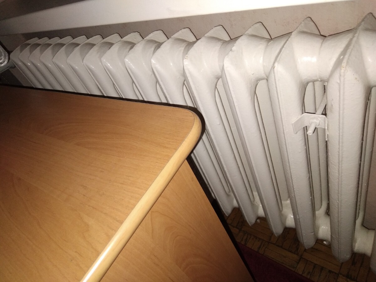

  5. Jak w załączonych zdjeciach: 2x duże grzejniki żeliwne 5x zwykle grzejniki żeliwne 3x małe blaszaki(dwóch łazienkach i kuchni) Myślę nad pompa ciepła 10kw kaisai (kosztuje ok 6 tys zl) monoblock na tym wymienniku plytowym. Dla mnie pompa ma działać okres jesienna wiosenna . Żeby dawała radę do 0c na dworze. Jak będzie mroz na dworze to odpalę sobie piec kondesacyjn 18kw. To ma być taka hybryda. Bym był zadowolony jakby pompa dawała radę do 0c stopni na dworze. Teraz takie zimy mamy słabsze. Mam także panele fotowoltaiczne 6kw na starych zasadach.

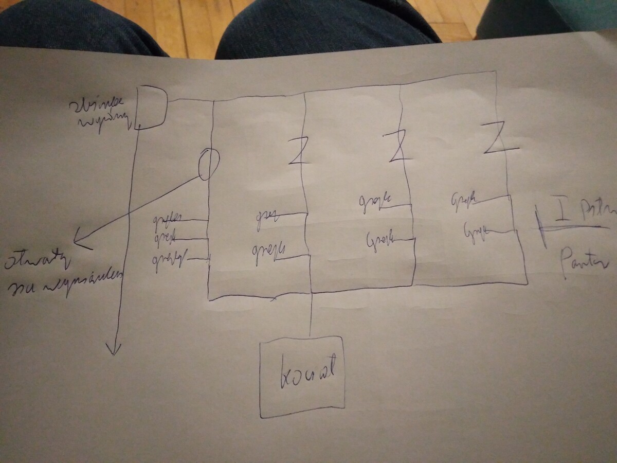

  8. Aktulanie mam zbiornik wyrównawczy w łazience zabudowany płytkami łazienkowymi. Mama nie chce rozbijać łazienki żeby usnąć zbiornik zrobić układ zamknięty. Jak na rysunku tam gdzie zaznaczone literka "Z" to mogę odciąć rury od zbiornika wstawić każdego tam odpowietrzniki i zamknąć układ na 6 grzejnikow żeliwnych to by sobie hulał przez kociol gazowy grzało. A z literka "O" ten obieg[1 kaloryfer żeliwny2x małe blaszaki ) rura do zbiornika nie jest dostępne bo jedt zabudowana prawdopodobnie w kafelkach. Z tego obiegu był zrobił układ otwarty po przez wymiennik. Wiem muszę wtedy dodać na ten obieg pompkę obiegowa i dostarczyć wode wodociągów nie będzie żaden problem. Wiem że to będą większe koszty. Pytam czy to ma sens. Szczególnie mama nie chce rozbijać kafelek w lazience przy zbiorniku wyrownawczym Czy to dobry pomysł?

  15. Witam. Mam instalacje otwartą zbiornik wyrównawczy na samej górze w łazience. Obudowany płytkami. Chcę zamknąć układ bez rozwalania płytek w łazience. Mam taki pomysł: - Mam 5 pionów z każdych pionów doprowadza się do wzbiornika wyrównawczego. Z 5 pionów 4 mogą odciąć do zbiornika do wyrownacznego i bym ten uklad zamknął 4 piony -1 pion nie mogę zamknąc który idzie do zbiornika wyrównawczego bo są płytki Mam pomysł : 4 piony układ zamknięty połączony wymiennikiem płytowym ten 1 układ na otwartym z własną pompka obiegowa i także możliwością dopuszzcenia wody do tego ukladu z 1 pionu Podsmujac chciałbym 4 piony układ zamknięty 1 pion układ otwarty. da sie to zrobic?
