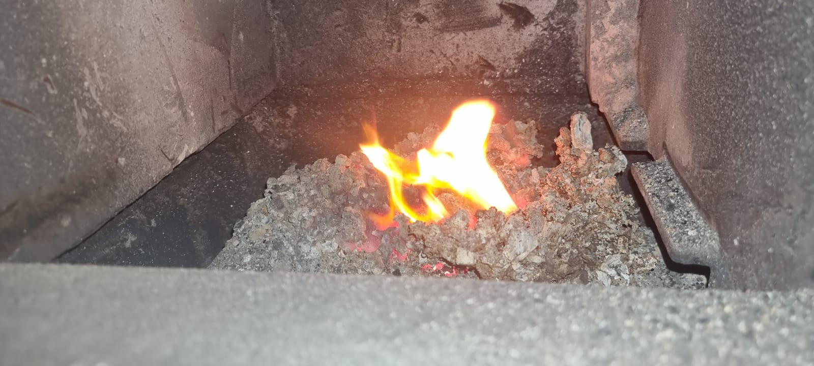

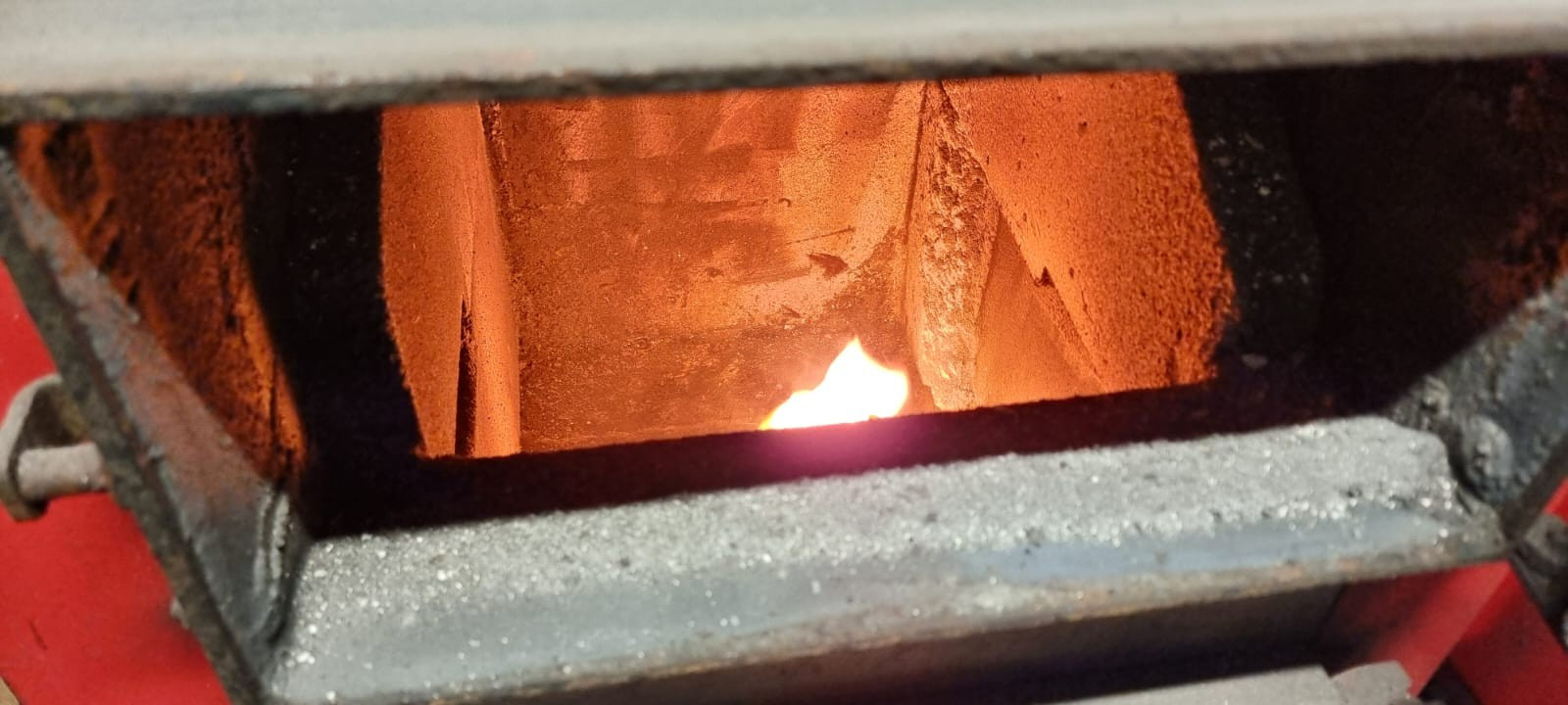

Mam zainstalowany piec Stalmark Eko Pionier 25kw ze sterownikiem ST-755 zPID.
Próbuję różnych nastaw w trybie dwustanowym, w PIDzie i nie jestem w stanie go dobrze ustawić.

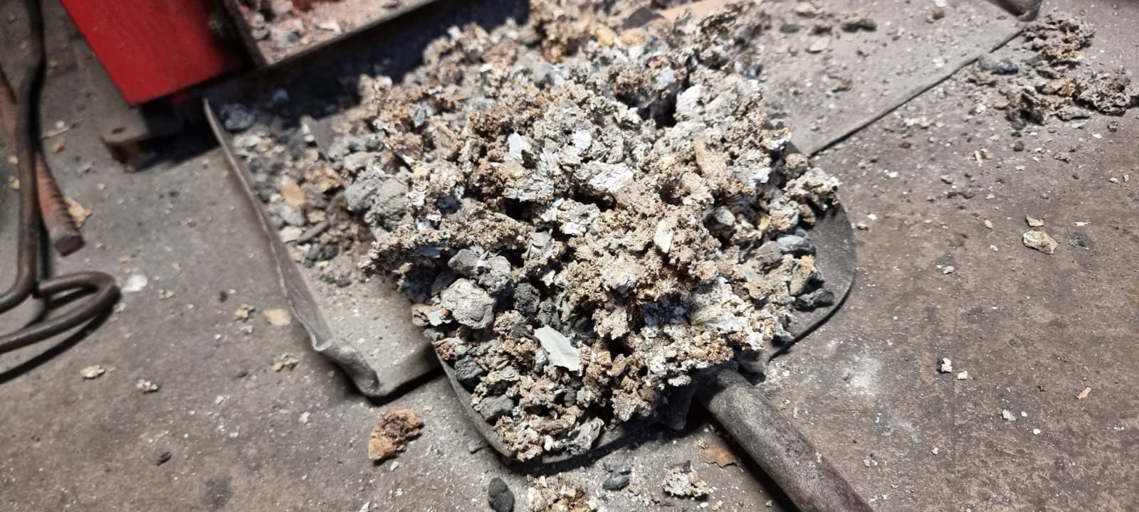

Spalanie mam strasznie wysokie, ok 40-50kg na dobę, jestem pewny że da się zejść niżej w przypadku mojej instalacji.
Zbieram dane ze sterownika do HomeAssistant by widzieć w czasie jak piec pracuje i z każdym spojżeniem wydaje mi się że jest coraz gorzej.

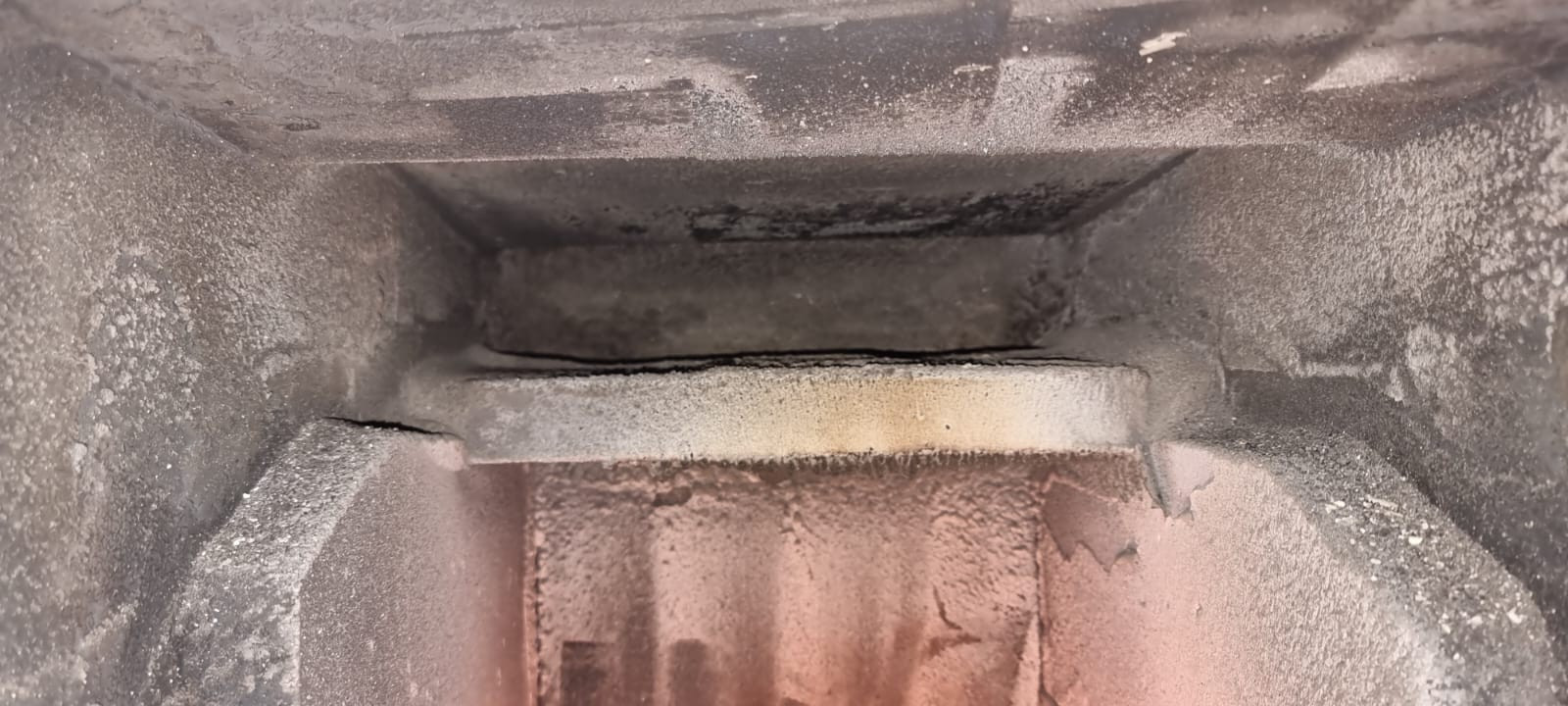

Wiem że brakuje szamotki bocznej i tej półki, czekam na info od producenta kiedy będą dostępne.
Zawirowywacze nie zainstalowane, muszę zamontować.

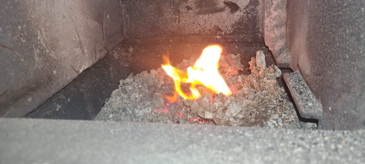

Drzwiczki dolne do popielnika mam delikatnie otwarte, jak je zamknę w piecu robi się dużo sadzy i dymi.
Korona wyczyszczona w zeszłym tygodniu (24.11), od nowa uszczelniona sznurem, nadmuch wysprzątany.
Wg zaleceń niektórych, dorobiłem przewód powietrzny z podajnika do zasobika - wilgoć się już nie osadza w zasobniku, paliwo suche.

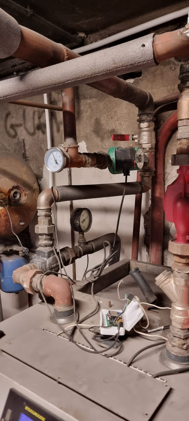

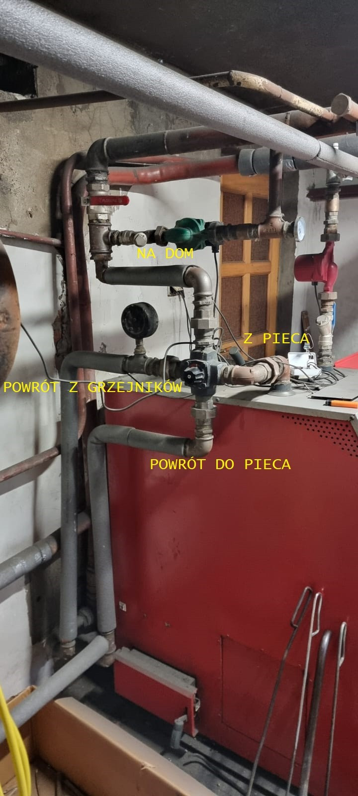

Instalacja:
Dom z lat 80tych, nieocieplone ściany, ocieplone poddasze.
Piec: jw
Zawór 4D
CWU - prawdopodobnie 160l
Grzejniki: 10 Alu, 5 żeliwnych ( w sumie 42 żeberka)
Aktualne nastawy w dwustanie: (od technika Stalmark)
Praca: 8s / 45s
Podtrzymanie: 8s / 25m, wentylator: 15s / 10m
Siła nadmuchu: 25%
Zawór 4d: troszeczkę poniżej 5ki
Próbuję różnych nastaw bazując na tym co Panowie podajecie ale nie jestem w stanie wycyrklować.
Załączam zdjęcia instalacji w kotłowni.
Mogę podrzucić dane z HA.

Pompa na powrót powinna być, spróbuj grzać ciągle Cwu i ustawiać wtedy kocioł, tylko żeby nikt się nie poparzył woda w krainie!
I zamknij te drzwiczki,bo w komin pusczas cieplo z palnika.
To wiem ale jak je przymknę to robi się dużo osadu na ściankach pieca i sporo dymu jest w komorze spalania, jakby brakowało powietrza mimo że wentylator ma "cug" i palnik jest wyczyszczony.
Zamknę na noc i sprawdzimy.
Dane z HA możesz sobie między bajki włożyć do puki nie poprawisz instalacji. Tak samo jak brak szarotki. Podstawa to pompa na powrocie i siłownik zaworu.
Nic nie dzieje sie bez przyczyny. Piec i palnik wyczyszczony został ci jeszcze komin i czopuch, a co z sadzami z plomieniowek na dole pieca.
Komin i czopuch wyczyszczony przed sezonem.
Po co pompa na powrocie? Co ona daje?
Siłownik zaworu rozumiem by sterownik kontrolował mieszanie, z tego co widze to ten sterownik wspiera, zobaczę jaki będzie pasować do tego mieszacza.
Dzięki za rady Panowie.
Ta pompka powinna byc,bo z powodu jej braku cala praca kotla nie stabilna.
