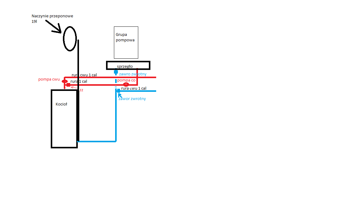

 piec paletowy, sprzęgło, grupa pompowa, zimy powrót
wkleję zdjęcia może kto ogarnie

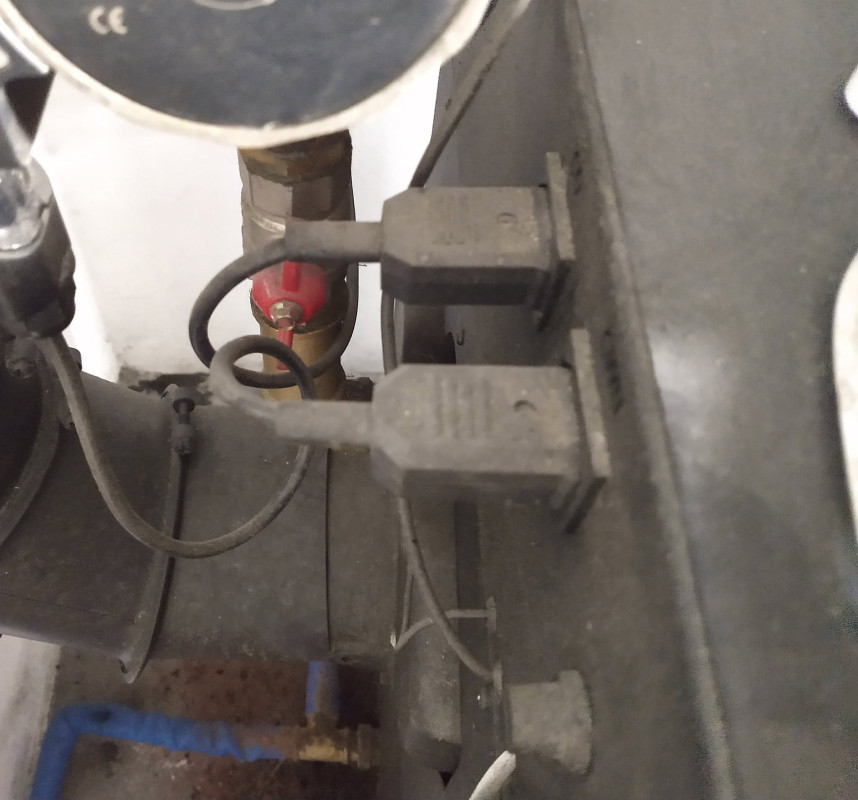

Temp.kotla?Bieg pompki kotlowej wydajnieszy,niž grupy?

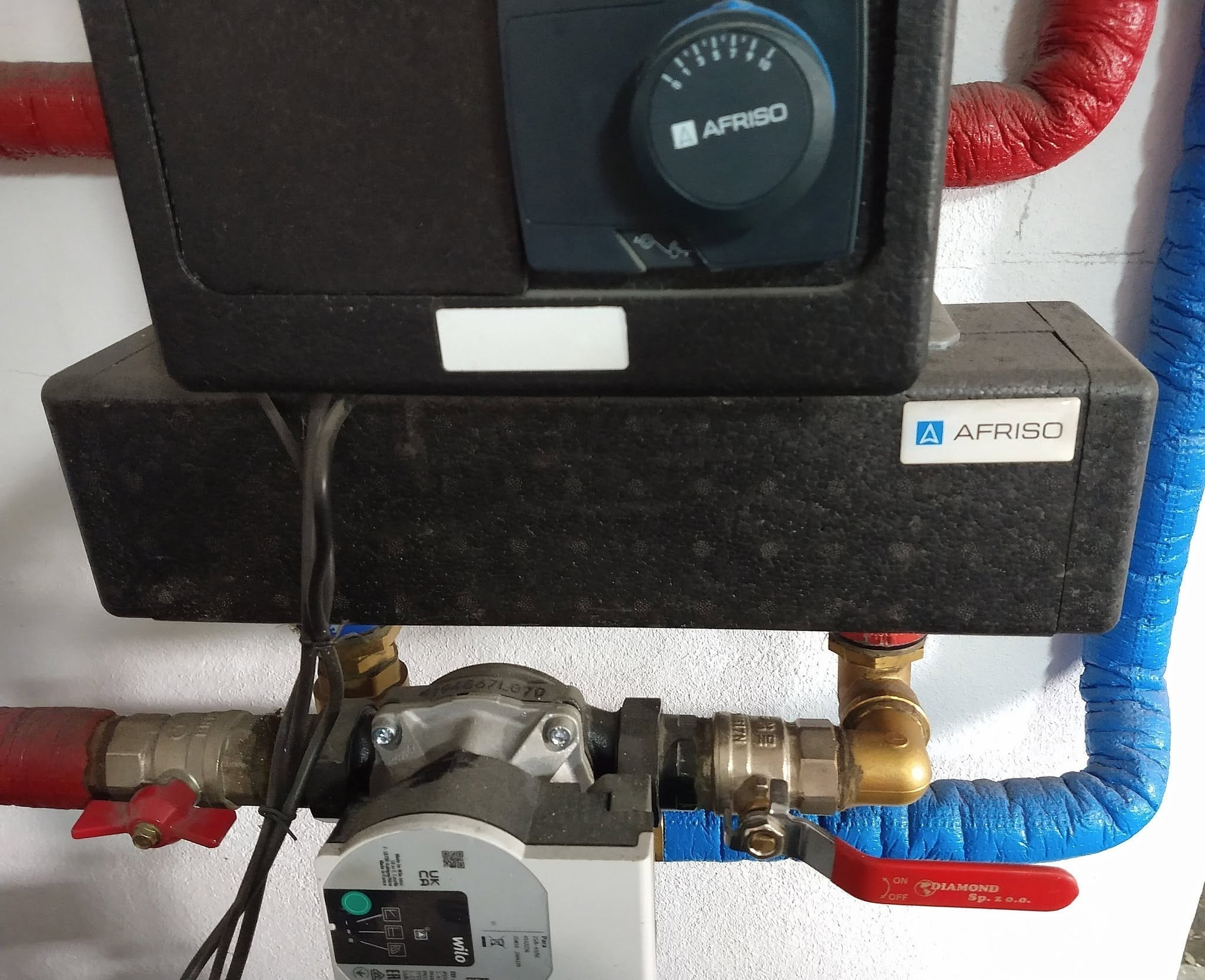

zawór 3 drogowy w grupie pompowej na zakręconym  przebija temperaturę
Pompa pod sprzęgłem na 1 biegu 2 biegu nie włączę hałas w instalacji w grupie pompowej tez na 1 biegu

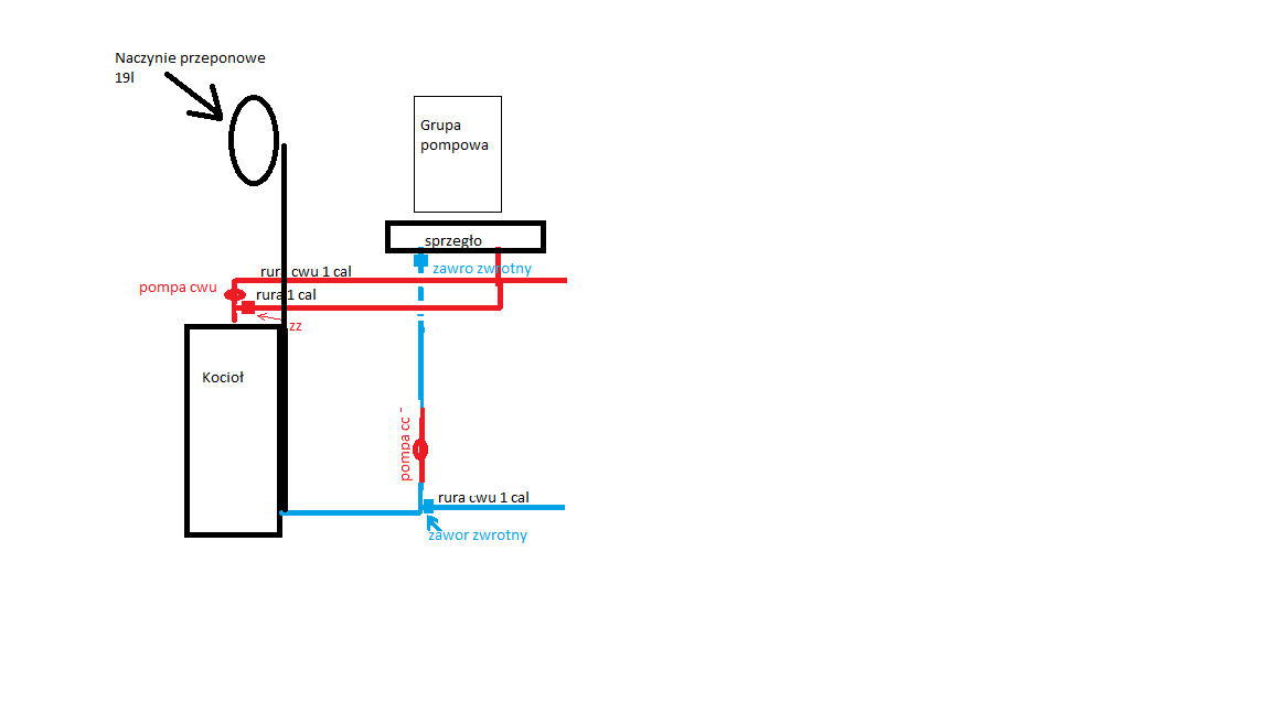

50 malo dla kotla,o powrotu nie mowiac.Cos jest skopane na tym 3D,bo zamkniety musi byc zamkniety tylko obieg w kolko,poki nie termostatyczny od-do.To potym zle temperaturowo dobrany.
Jak zamknę  zawór 3 drogowy w grupie pompowej to pompa chyba zaciąga powrotem ze sprzęgła i idze temperatura na grzejniki  tzn góra gorąca dół chłodny albo zimy

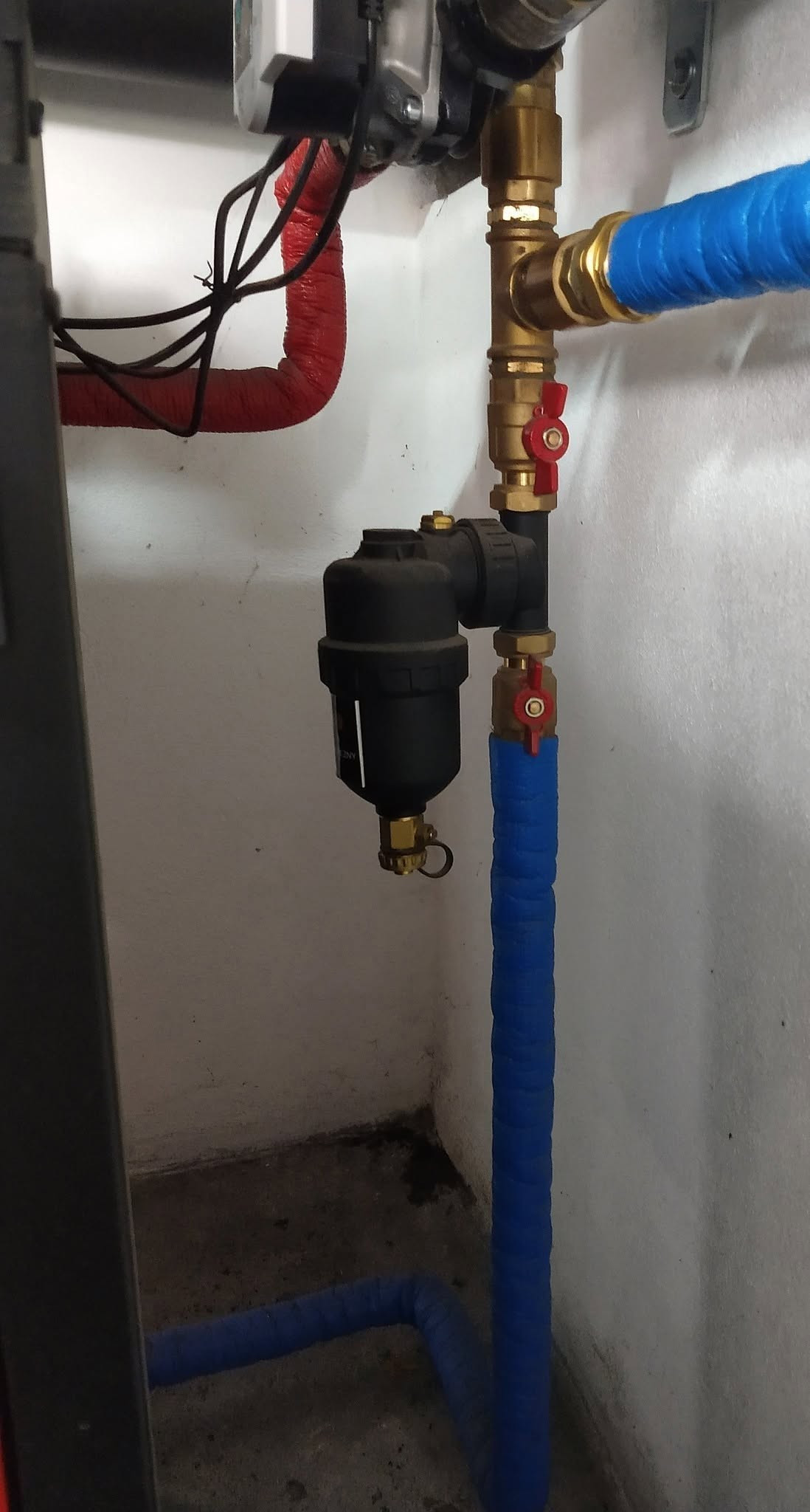

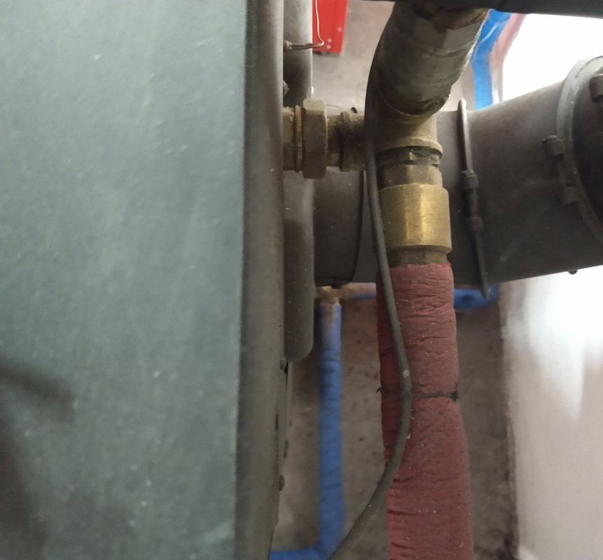

Niby prosta sprawa a jedna k firma co instalował kociło twierdzi ze pompa na zasilaniu nie ma znaczenia czy ona jest na zasilaniu czy na powrocie Według mnie ma to zaczernia zawór 3 drogowy w grupie pompowej ustawili niby dobrze działa tzn. hałas większy. Kociło jak zalewało woda z grzejników tak dalej zalewa i spalanie jakie było takie jest czyli wysokie

Szybciej się nagrzewa grzejniki góra i dół gorące na grzejniki 40 stopni wystarczy na piecu 55 albo 60 stopni ustawione nie przebija na grzejniki, zawór dział w automacie pompa kotłowa na 2 / dział, ale i tak na wiosnę do poprawy zrobić to tak, jak powinno być.
