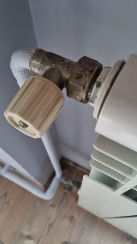

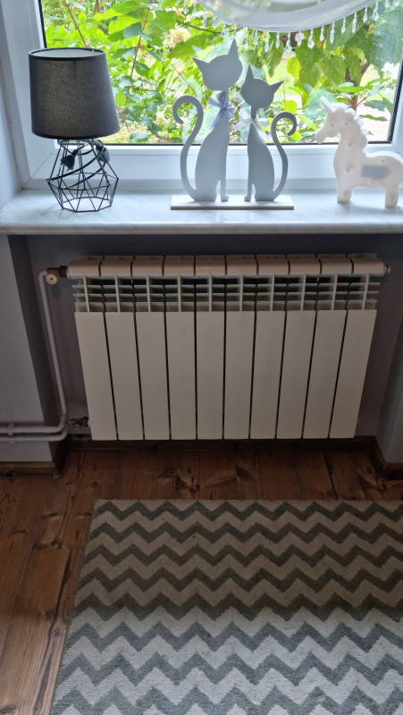

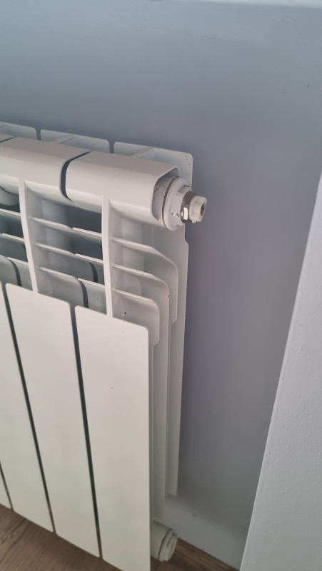

Zastanawiam się nad założeniem inteligentnych zaworów termostatycznych jednak nie wiem czy w miom przypadku będzie, to możliwe. Z racji, że mam zamontowany zwykły grzejnikowy zawór nie mam możliwości montażu w tym miejscu smart termostatu, a wymiana zaworów na odpowiednie wiąże się z ich wymianą, a tego chcę uniknąć . Jednak widziałem gdzieś w necie, że takie zawory można założyć z tyłu grzejnika u góry tam gdzie jest odpowietrznik. Czy w moim przypadku można tam to zamontować? Zdjęcia w załączniku.
Jakie zadanie ma spełnić taki smart zawór w odpowietrzniku ?

On ma być właśnie w tym miejscu zamiast tego odpowietrznika, tylko czy jest tam możliwość montażu.
Nadal nie wiem co Smart zawór termostatyczny ma robić w miejscu odpowietrznika. Co on ma regulować ?
To tak jak by podawać do silnika paliwo przez rurę wydechową.
Wrzuć jakiegoś linka z opisem bo może jest jakaś technologia z NASA o której nie wiem, ale bym się dowiedział.

Jak na zdjęciu
Co ma dane miejsce w grzejniku do ograniczenia/regulacji temperatury przepływu czynnika ? 🤔
3 godziny temu, pawel790328 napisał(a):
........ Jednak widziałem gdzieś w necie, że takie zawory można założyć z tyłu grzejnika u góry tam gdzie jest odpowietrznik. Czy w moim przypadku można tam to zamontować?
Raczej NIE
Nie ma takiej możliwości, musisz wymienić zawory na termostatyczne. Jak już je zmienisz, to celuj w technologie zigbee. Nie kupuj żadnych zaworów na wifi, czy bluetooth. Tylko zigbee
