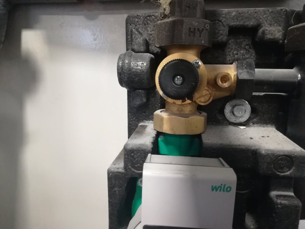

1 godzinę temu, JacekFF napisał:
Tak są ustawiane ręcznie. Myślałem że mimo różnych temp zasilania zaworu 3d będzie on trzymał sztywno ustawioną temperaturę.
Ale to są zawory termostatyczne czy ręczne? Daj zdjęcie.
Tam są pewnie termostatyczne ale takie podłączenie powoduje że pracują one jako rozdzielające i mieszające jednocześnie czy nic się nie zrobi - trzeba rury przestawić , przed pompę CO.

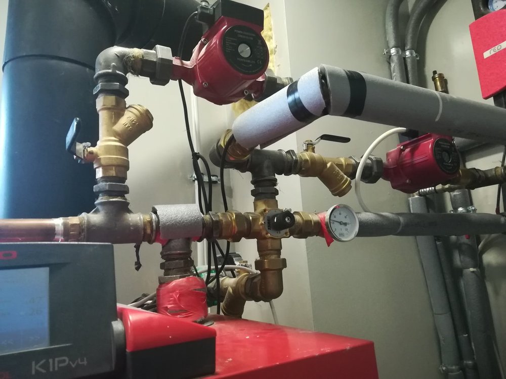

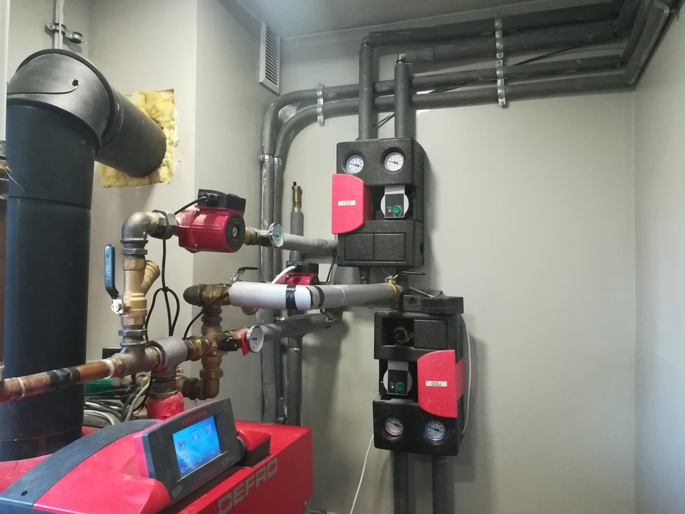

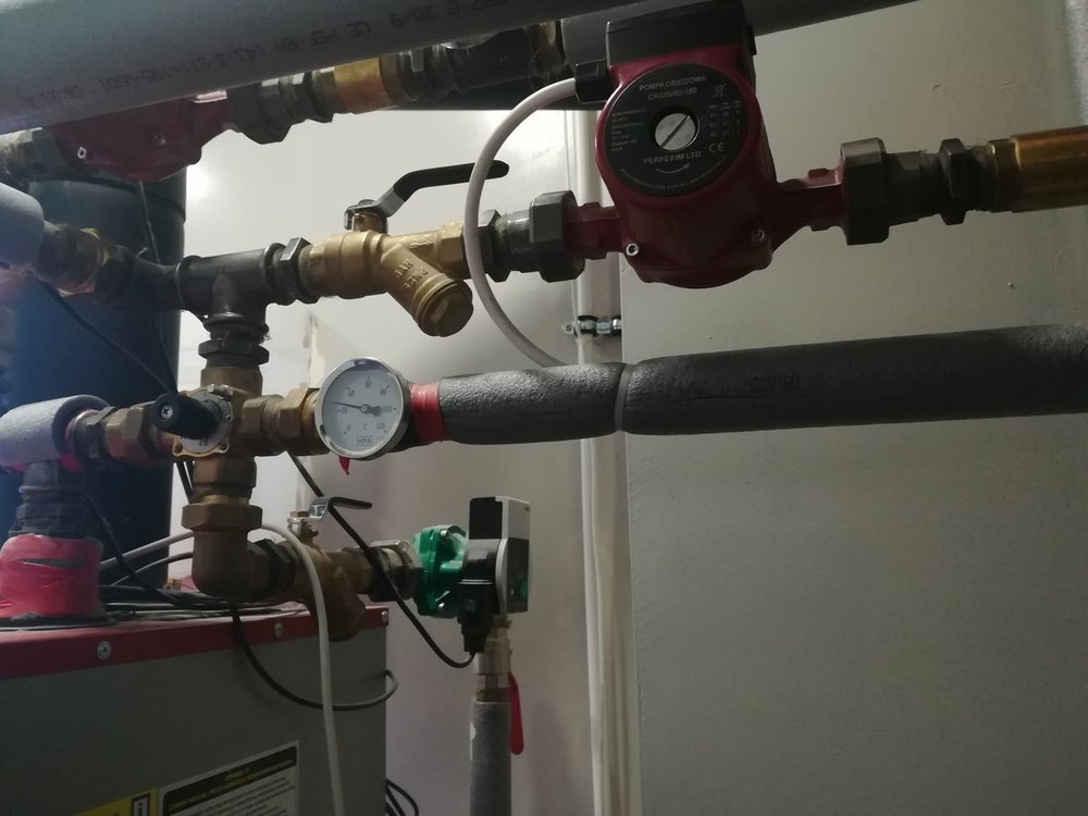

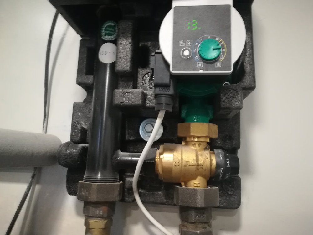

W dniu 4.10.2019 o 22:45, pastor napisał:

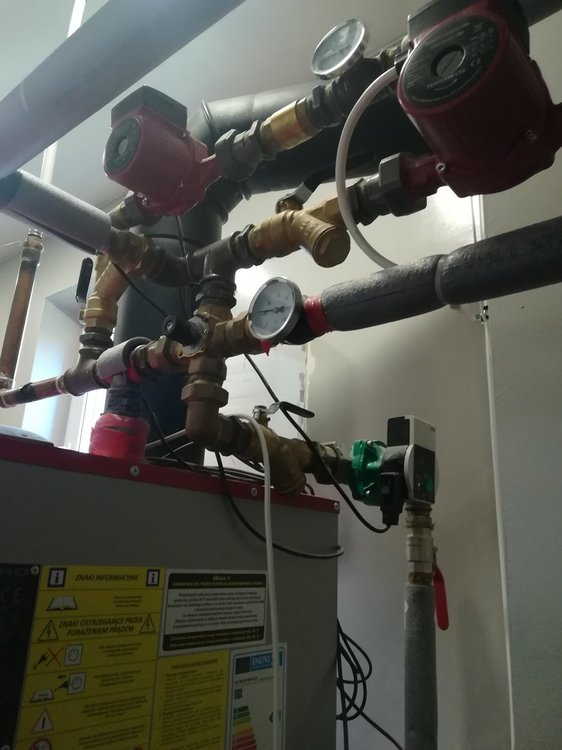

Przedstawiam zdjęcia zaworów i instalacji. Jeden zawór jest termostatyczny drugi przystosowany do montażu siłownika.
W poście#3 jest jakiś schemat - zaznacz na nim gdzie jest pompa od grzejników!
Edytowane przez sambor
Widać ją na zdjęciu. Na dole zdjęcie z innej perspaktywy. Od góry pierwsza pompa to cwu, druga  pompa grzejnikowa. Rura ocieplona na pierwszym planie to rura która idzie do grup pompowych.

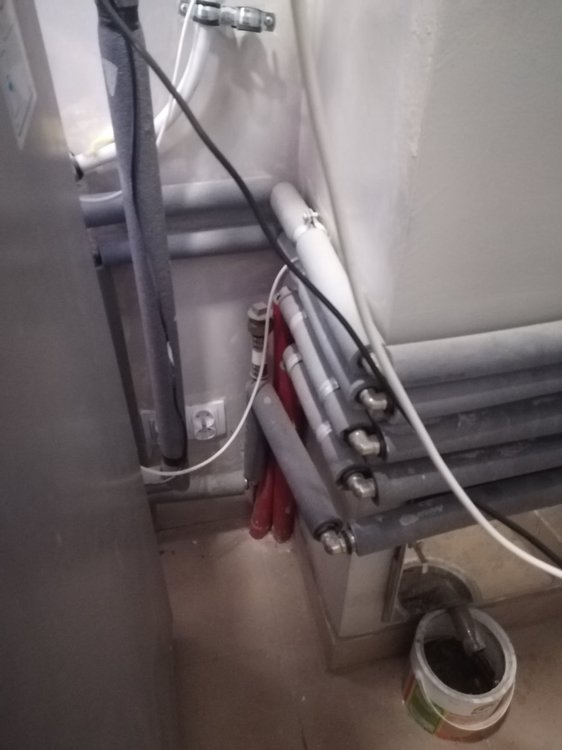

Czy mogę zamiast tego korka wstawić w to miejsce odpowietrznik?  Zdjęcie poniżej.
W sumie to nie wiem jak dobrze odpowietrzyć ten układ. Powietrze krąży gdzieś między kotłem, bojlerem a podłogą na piętrze. Wystarczy że przekręcę zawór 4d z 0 na 10 lub na odwrót i odrazu słychać masakryczne bulgotanie jak by ktoś na piętrze wodę w kiblu spuścił. Nie wiem czy same pompy  mogą przepchać powietrze czy musi być wszystko znów przelane. Nie wiem czy odpowietrzać na otwartych zaworach 4d i 3d czy na skręconych?
 Daję kilka zdjęć instalacji.
