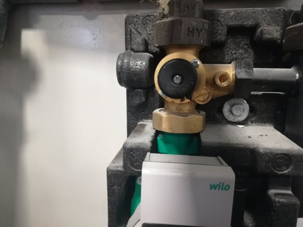

Co znaczy "odwrotnie" ? Miało być w stronę pompy. Niemniej reakcja jest - nie zastanawia Cię to?
Może inaczej: ustaw znacznik w stronę pompy, ściągnij czarne pokrętło i zrób zdjęcie. Zobaczymy, co pod nim jest.

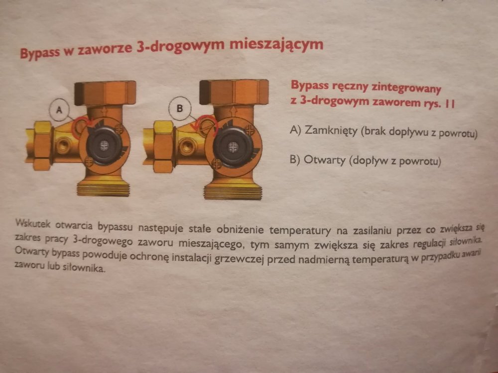

Chodziło mi o skalę po drugiej stronie pokrętła. Na zdjęciu poniżej widać obie skale. A co do samego zaworu moim zdaniem jest dobrze zamontowany. Jest tak jak na zdjęciu z instrukcji.
