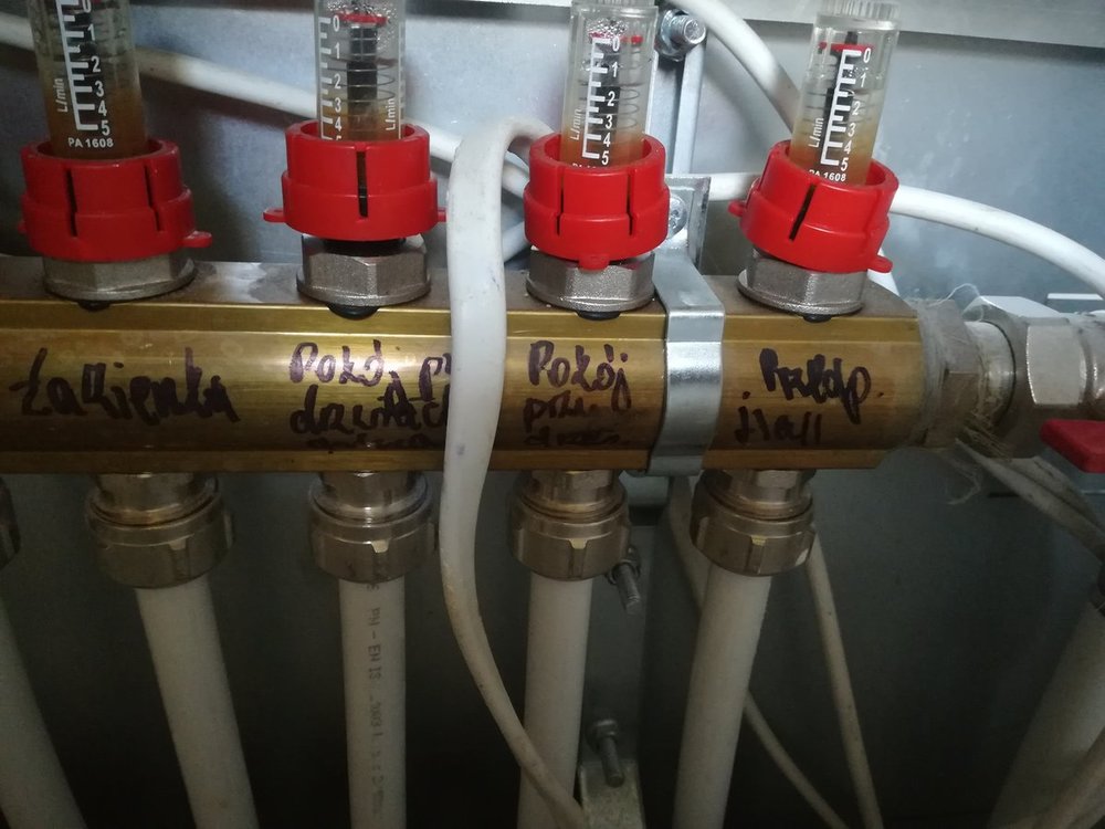

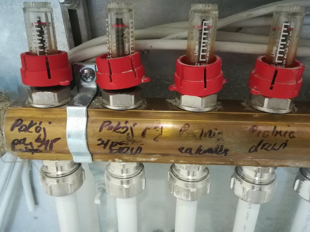

Na tym rozdzielaczu od podłogi to e rotametrach masz tak ze talerzyki sa inaczej niż poziom wody?
Tak. Poziom wody jest na 1 - 1,5 a talerzyki są wyżej. Tu akurat pompa jest wyłączona i talerzyki są na 0 ale przy włączonej pompie również są ponad poziomem wody. To ma znaczenie?
nie ma znaczenia, ważne gdzie są talerzyki, bo to one pokazują jaki jest przepływ.
U mnie przepływy nie są duże bo max 1 ale podłoga wszędzie ciepła. Problemem jest tylko to cholerne powietrze z którym nie jestem w stanie sobie poradzić.

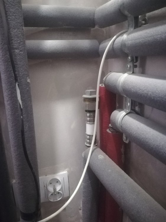

Na jednym zdjęciu pokazałem zaślepioną rurę na powrocie. Czy w tym miejscu można wstawić odpowietrznik?
Druga sprawa może znacie kogoś kumatego z Małopolski okolice Kraków, Oświęcim, Chrzanów kto byłby w stanie sobie z tym  poradzić?

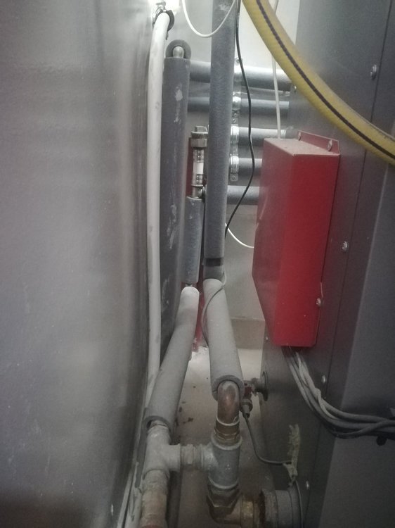

Panowie czy zamiast tego korka można wstawić odpowietrznik? Jeśli tak to automat czy ręczny? Jest to rura powrotna cwu do kotła. Myślę że tam może się sporo powietrza zbierać.
tego nie ruszaj, co prawda możesz wstawić tam odpowietrznik, ale to nie wiele da.
Odpowietrznik nie odpowietrzy powrotu i tej rurki?

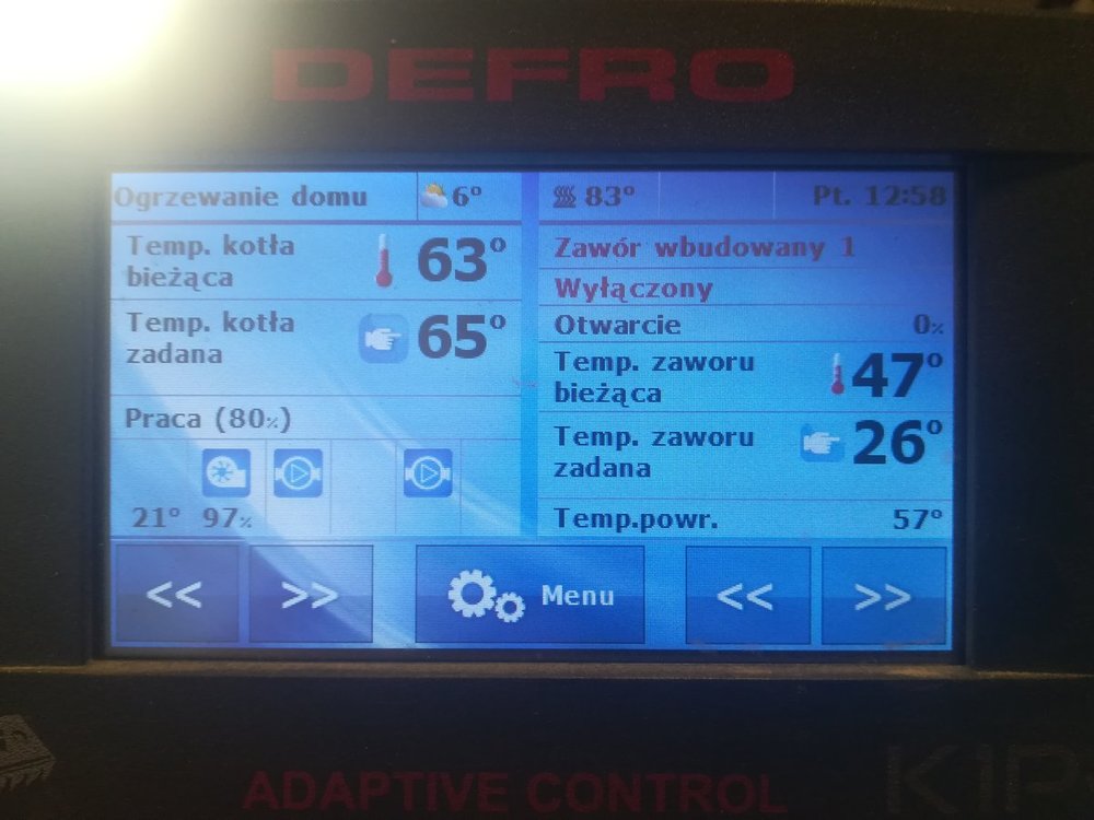

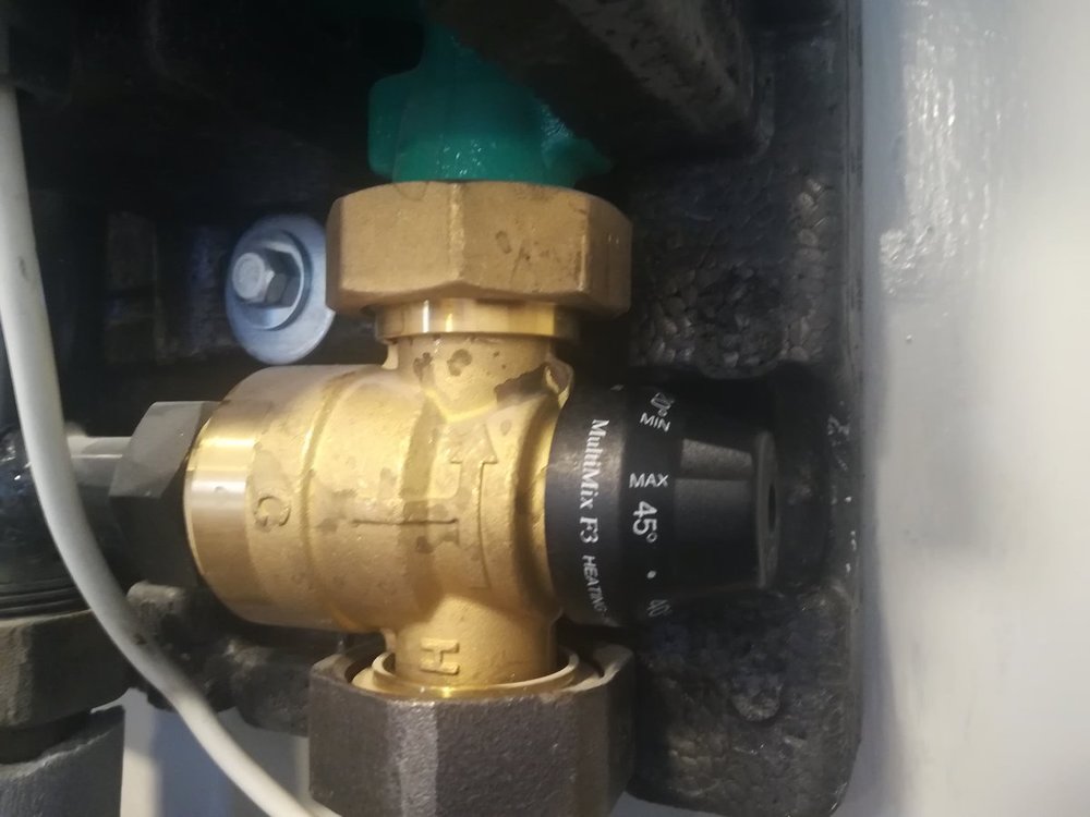

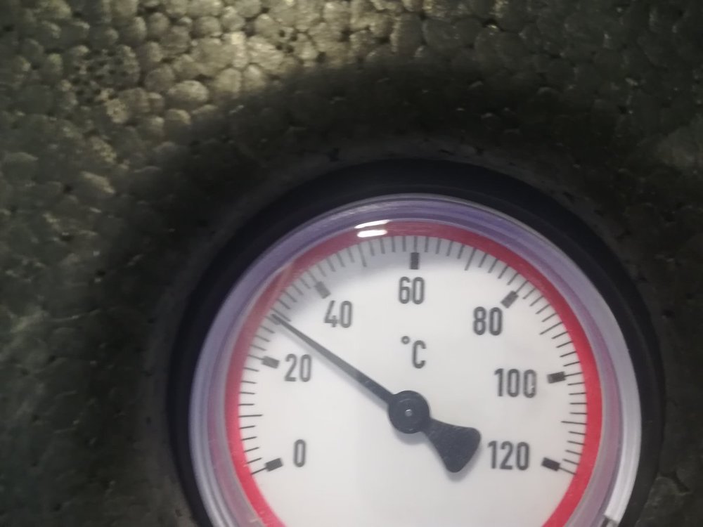

Witam ponownie. Uruchomiłem wczoraj ogrzewanie bo za tydzień zamierzam się przeprowadzić. No i nadal mam problem z ustawieniem tego zaworu termostatycznego 3d. Wyjście na grupy pompowe ma ok 50 stopni. Na zaworze 3d mam ustawione 21-22 stopnie a na zegarze za grupami pompowymi temperatura prawie 30 stopni czyli tyle idzie w podłogę. Temperatura w pomieszczeniach już 23 stopnie. Mogę jedynie skręcić go jeszcze na wartość 20 stopni i minimum. Dlaczego tak się dzieje że za zaworem 3d jest tak wysoka temperatura?
Drugi zawór który mam nie jest termostatyczny tylko przystosowany do montażu siłownika. Tam jak nim kręcę to widzę że temperatura na zegarze rośnie lub spada a przy tym termostatycznym nie chce się obniżyć.

Mam to podłączone tak:
Za kotłem jest zawór 4d ustawiony na sztywno by na wyjściu było 50 stopni. Za nim mam czujnik od sterownika kotła który wskazuje mi temperaturę wody która płynie na grupy pompowe. Jest to temperatura "temperatura zaworu bieżąca". Dalej jest grupa pompowa z tym zaworem 3d termostatycznym. Zawór ma ustawienia od 20 do 45 stopni. Wczoraj ustawiłem na 26 stopni no i na zegarze który jest na zasilaniu z grupy pompowej było 28-29 stopni. Wiem że zegar lekko może przekłamywać wiec uznałem że różnica 1-2 stopni jest ok. Dziś rano skręciłem zawór termostatyczny 3d na ok 22 stopnie ale do tej pory (6 godzin) nadal utrzymuje się 29 stopni na zegarze na wyjściu.
Nie mam pojęcia co jest nie tak.
Kolego , jak juz tyle zainwestowałes w tą instalacje to może , kup  dwa siłowniki  na ten 4d i ten 3d manualny , sterownik kotła powinnien obsługiwac 2 mieszacze
Jeśli znów chodzi o ten 3d termostatyczny , to sprawdz w instrukcji czy czasami nie nalezy go skalibrować , pamiętam że u siebie musiałem wykonać jakąs procedure typu ustawić go na maxa ,puscic jakas tam temp , ale juz nie pamiętam jak to było . Pamiętaj też że trzeba odczekać kilka chwile zanim  temp sie zmieni . Mógłbyś tez napisać jaki zakres temp . ma ten mieszacz powinnien byc od 20 -43 *
Tam nic skomplikowanego nie ma , pewnie jakiś bimetal i kawałek spręzyny , moze cos sie przycieło  , w kazdym razie niezaleznie od temp jaka przychodzi na wejscie tego mieszacza na wyjsciu zawsze  powinna być taka sama ,  do tego on został stworzony , oczywiscie    temp zasilania musi byc wyzsza lub taka sama ,

Zawór 3d ma ustawienia między 20 a 45 stopni. Czy ustawię na nim 20 czy 25 na zegarze za nim jest cały czas 29-30 stopni. Tylko zmiana temp na zaworze 4d zmienia temp za zaworem termostarycznym ale tak nie powinno być. W instrukcji nic nie pisze o kalibracji. Są to grupy pompowe RBB.

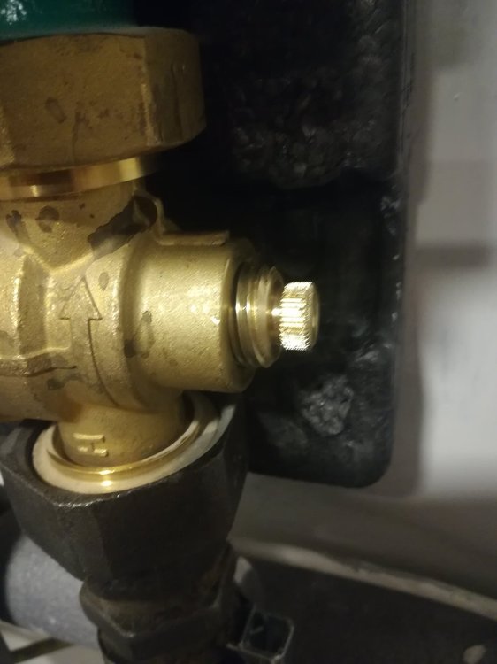

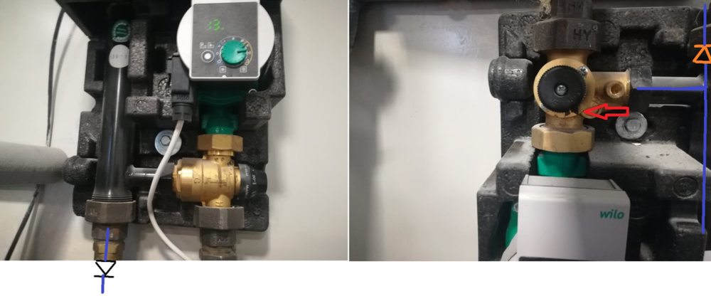

Sprawdziłeś czy są, ewentualnie czy dodałeś zawory zwrotne w miejscach zaznaczonych na zdjęciach?
Po drugie - nie podoba mi się położenie znacznika na zaworze 3D ręcznym. Sugeruje, że lustro przymyka od strony pompy. To też do sprawdzenia.
gmaj22 tamten temat dotyczył poprawności mojej instalacji. Od tego czasu trochę się zmieniło dlatego założyłem nowy temat.
Zaworów zwrotnych w tych miejscach nie ma.

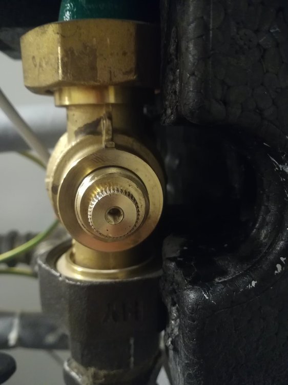

Ten zawór 3d ma dwie skale. Jedna ta widoczna na zdjęciu a druga po drugiej stronie  pokrętła. Ale ten zawór 3d akurat działa poprawnie tzn gdy go odkręcam to temperatura wzrasta., gdy przymykam to maleje. Problemem jest zawór termostatyczny który puszcza wyższą temperaturę na podłogi niż jest na nim zadana.

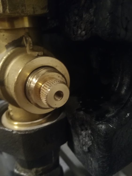

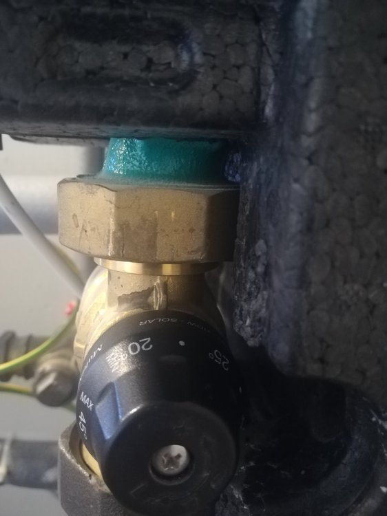

Zdjąłem przed chwilą pokrętło z zaworu termostatycznego. Na pokrętle jest ogranicznik który nie pozwala przekręcić zaworu za daleko. Tylko jest możliwość przekręcenia pokrętła o jeden obrót miedzy max a min. Zastanawiam się czy czasami podczas składania zaworu ktoś nie założył pokrętła w innym miejscu lub czy nie powinno się skalibrować tego zaworu podczas montażu w taki sposób że ustawiamy na pokrętle np 30 stopni i patrzymy na zegarze jaka jest temp. Gdy będzie np 25 zdejmujemy pokrętło i zakładamy na wartości 25.
Godzinę temu, ameno25 napisał:
nie jestem pewny , ale sprawdz czy ten zawór nie ma bypassa  ,
Ten zawór nie ma bajpasa. Bajpas ma zawór który na zdjęciu pokazał gmaj22. Bajpas w tym zaworze jest otwarty
Tak wygląda ten zawór po zdjęciu pokrętła.
A powinny być...

A jak ustawisz czarny znacznik w stronę pompy, to moc wyświetlana na pompie drastycznie spada?
Tu nie ma co dalej dyskutować. Póki nie będzie zaworów zwrotnych.
Zrób jak ci mówią o jak się okazuje od dawna a nie wymyślasz ze ktoś złe złożył zawor.
te grupy mieszające maja ZZ , na powrocie , tyle że nad trójnikiem
10 godzin temu, gmaj22 napisał:
A powinny być...
Jak ustawię znacznik odwrotnie to moc na pompie nie spada tylko odrazu rośnie temperatura na wyjściu z zaworu 4d. Z 49 stopni podniosła się do 62 stopni.
Co do ZZ piszecie że muszą być na wyjściu. Ok ale jak ich brak ma niby wpłynąć na działanie tego zaworu termostatycznego? Odrazu powiem że gdy działa tylko jedna grupa pompowa z tym zaworem termostarycznym to termostat w niej i tak działa jak opisałem wyżej.
