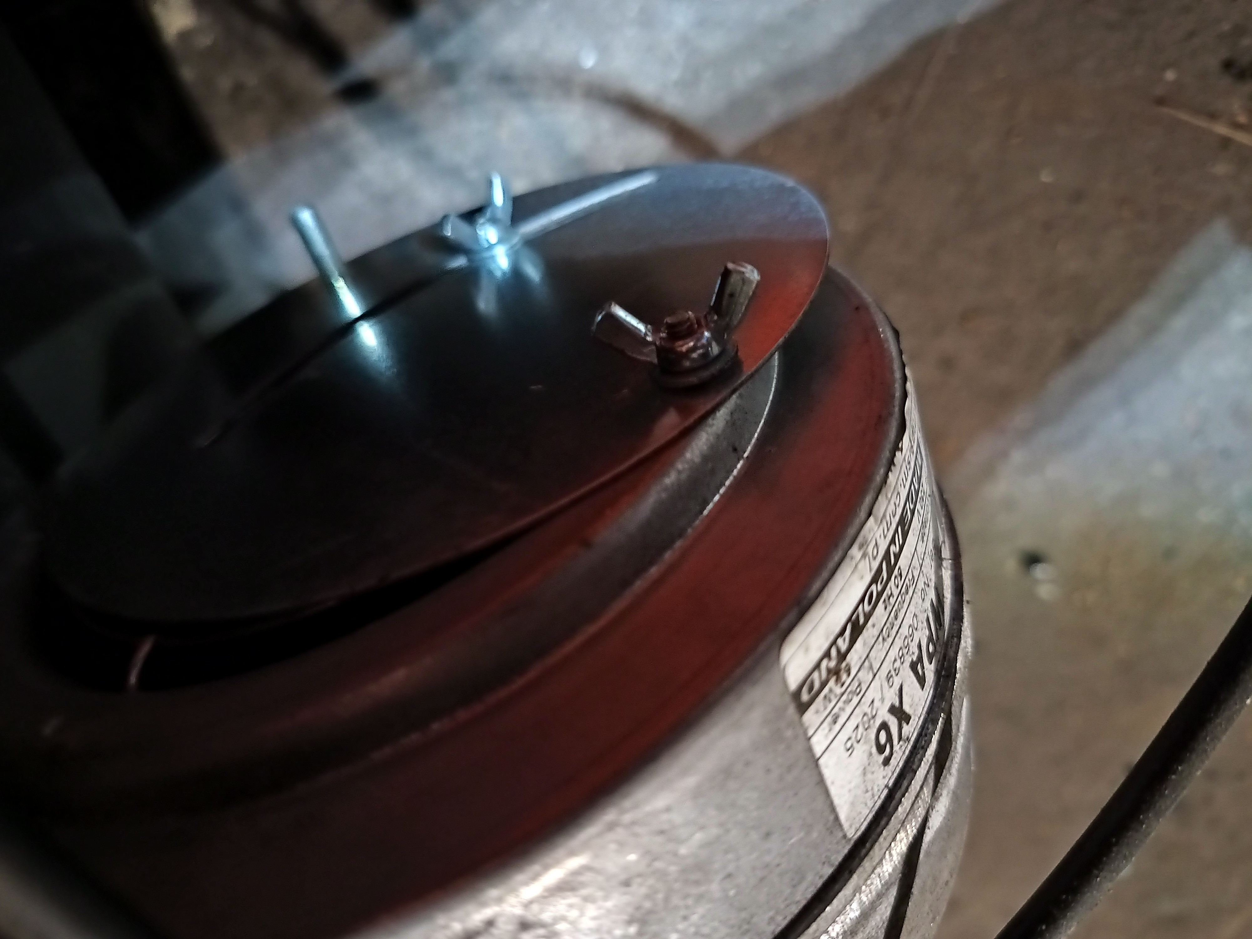

Witam mam piec Feniks 16 ustawione 65stopni podawanie i przerwy eksperymentuje cały dzień teraz mam 8 sekund podawania i 40 przerwy jak złapie te 65 zadane wyłączy się i później ta temp rośnie do około 72 a później pomału spada i międzyczasie wypala się cały węgiel prawie w palenisku i zostaje dołek proszę pomóżcie jak to ustawić żeby było ok

Czy wentylator posiada uchylną klapkę? Zdjecie

Ta dmuchawa z przesłoną już, nie jednemu krwi napsuła . Otwórz ta przysłonę na max lub (2/3) i dopiero koryguj %. Ale może nie będzie potrzeby. Wtedy będziesz miał porównanie intensywności nadmuch.powinien złagodnięć. Praca 5s co 30s .Co do podtrzymania to proponuję 2s co 8 min.
Dochodzą jeszcze przedmuchy w podtrzymaniu. Niby chcesz pomocy a nie opisujesz wszystkiego. Sama instalacja też jest niemniej ważna jak same nastawy.
Dziękuję bardzo za pomoc pomogły te ustawienia  i dmuchawę nastawiłem na 20% teraz jest ok przynajmniej w spalaniu ale pojawił się inny problem plama pod kotłem utworze nowy temat
