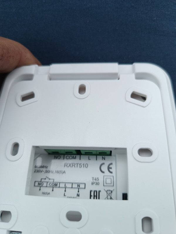

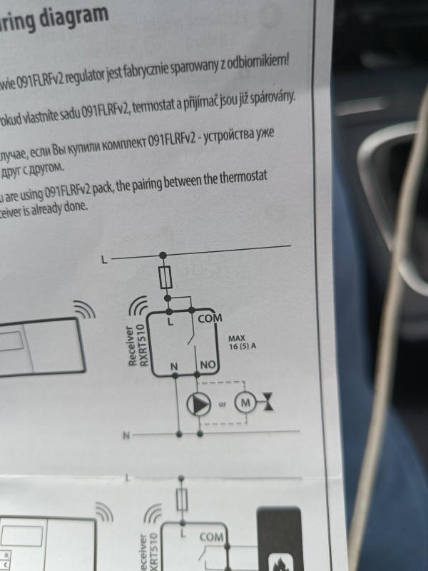

  1. No nie ma zwrotnego za pompa jest 4d pompa i normalny zawór Podpiąłem ten regulator pod sterownik do pieca i faktycznie podtrzymanie działa ale problem jest że temperatura spada prawie nawet do 40 stopni na piecu jak niższa temp ustawie na sterowniku a nie da się włączyć gdzieś w sterowniku pieca żeby temp pieca nie zeszła poniżej 50 stopni mimo podpiętego regulatora?
  2. Nie rozumiem jak będzie działać skoro on da sygnał sterownikowi żeby wyłączył się czyli cały piec możesz napisać jak to będzie działać
  3. Mógłbym tak zrobić tylko że wtedy to chyba działa na takiej zasadzie że mi kocioł wyłączy i podtrzymanie też nie będzie działać i wkoncu wygasnie
  4. Spokojna twoja rozczochrana już dałem radę tylko guzik z tego bo ciepło i tak idzie grawitacyjnie
  5. Witam posiadam kocioł na ekogroszek 16 kw i chciałem zamontować jakiś regulator temperatury słyszałem że jest taki że jak temperatura w pomieszczeniu będzie ok to wtedy wyłącza pompę co możecie coś doradzić dziękuję. Kupiłem sterownik salusa ale jak go podłączyć l i n no to chyba normalne a gdzie włączyć kable od pompy co ?
  6. Dziękuję słodki jak cukier czyli już wiadomo gdzie problem

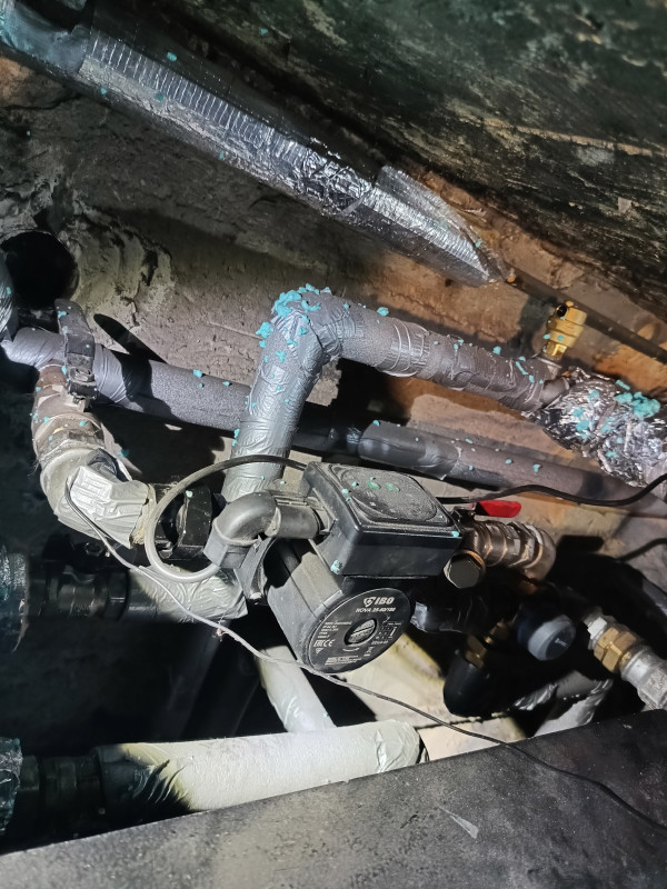

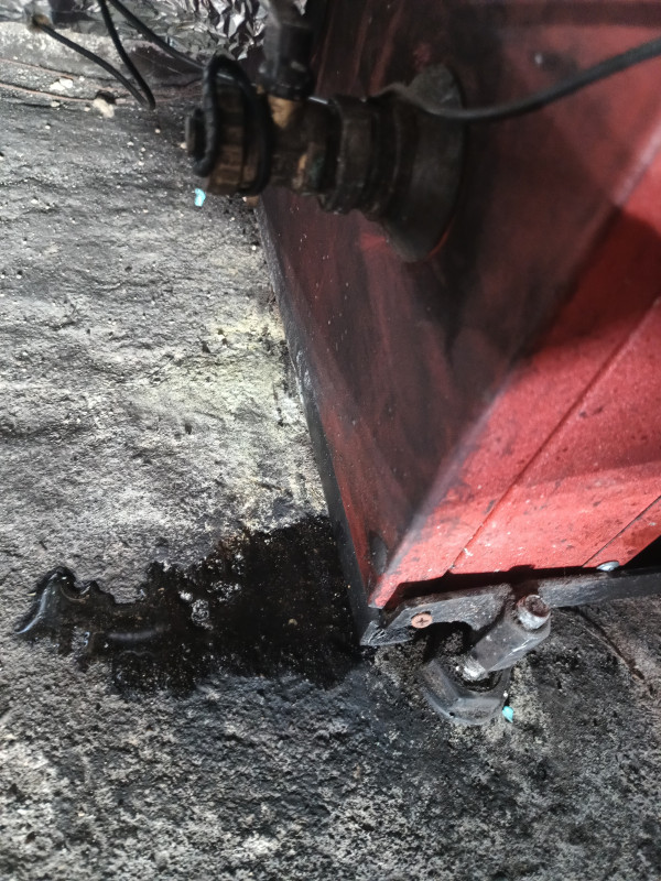

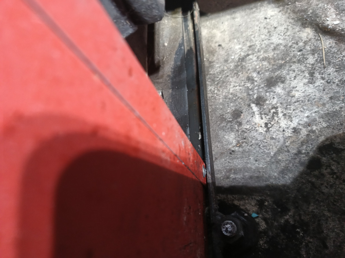

  7. Kocioł Fenix 16 Palę 3 dzień w nowym kotle a wczoraj zauważyłem pod kotłem jest plama dzwoniłem do serwisu to powiedzieli że to normalne bo się skrapla i żebym obserwował manometr ale ciężko jest zauważyć bo jak podkrece temp to ciśnienie rośnie jak opuszczę to spadnie wczoraj wygrałem do sucha i dziś rano znow jest ale to jest substancją taka lepka i podejrzewam że tj glikol z układu proszę doradzicie coś

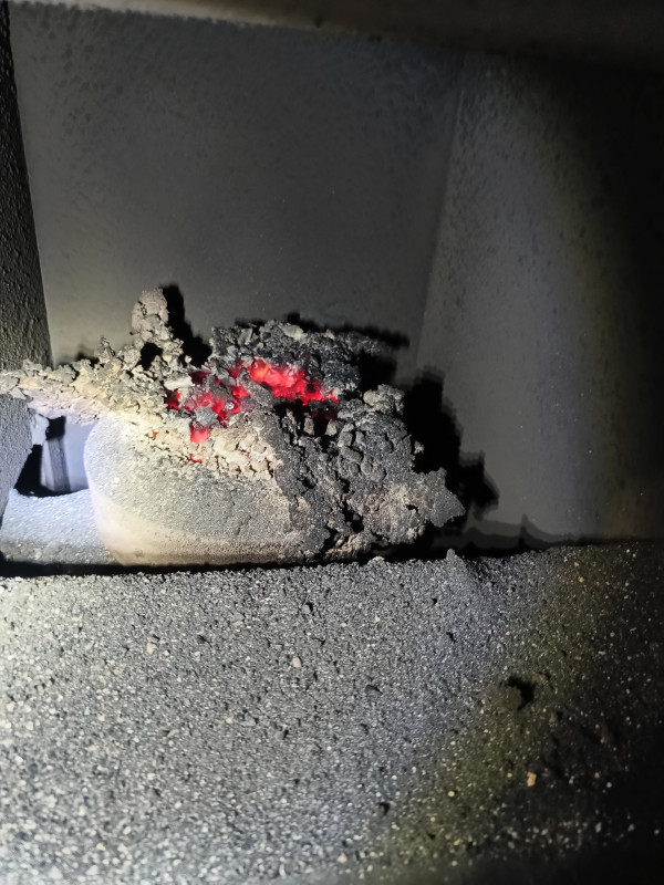

  8. Dziękuję bardzo za pomoc pomogły te ustawienia i dmuchawę nastawiłem na 20% teraz jest ok przynajmniej w spalaniu ale pojawił się inny problem plama pod kotłem utworze nowy temat
  9. Nadmuchu 22% Podtrzymanie 10sekund Przerwa 18 min Po nocy takie coś się robi Nadmuchu 22% Podtrzymanie 10sekund Przerwa 18 min Po nocy takie coś się robi
  10. Nadmuchu 22% Podtrzymanie 10sekund Przerwa 18 min Po nocy takie coś się robi
