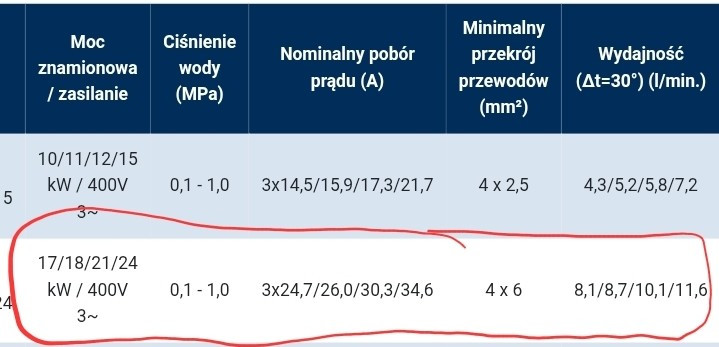

Sam zawór to jedno. nie wiemy jaka jest wydajność ( w l/s) ogrzewacza, oraz nie znamy średnic rur w tym obiegu.
10l/s to przecież 36m3/h !
Tyle wydaje pompa strażacka, a nie instalacja domowa!
Coś ci się jednostki pomyliły.

No masz rację miałem na myśli 10l/min.
Wiemy tylko tyle że rury to pex26 a wydajność mamy tutaj:
Rura PEX26 to tak naprawdę DN20, czyli nie za bogato, dodatkowe pytanie o ile spadnie ciśnienie wody po przejściu przez ten podgrzewacz, który dość mocno tłumi strumień.
Ten wydatek w tabelce to pobożne życzenie, nawet nie wiemy przy jakim ciśnieniu na zasilaniu jest podany,
W twojej instalacji pewnie masz nie więcej niż 5-6 bar.

Problem w tym że jedynie 3 bary jest
To masz na wyjściu ogrzewacza max 2,5 bar, więc z kranu ledwie kapie.
Jedyna rada podnieść ciśnienie na zasilaniu zwiększyć przekroje rur.

Nie wiemy jaki jest spadek ciśnienia na ogrzewaczu przepływowym - pewnie spory , ale tych danych nie ma instrukcji.
Natomiast jest podane przyłącze - 1/2",
