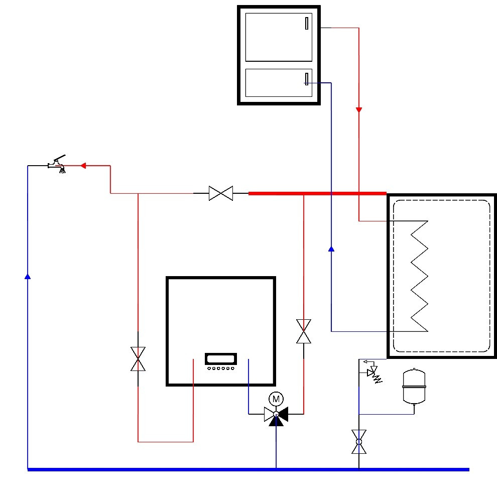

Witam serdecznie.
Czy ktoś z Was ma tak lub podobnie zrobiona instalacje CWU.
Zasada ma być taka. Lato gdzie jest non stop ciepła woda za free zawór nad przepływowym podgrzewaczem otwarty woda bezpośrednio z zasobnika cwu płynie do kranu. W okresie gdzie wody może nie być zawór zamknięty a przed i za przepływowym podgrzewaczem otwarty. Woda płynie przez podgrzewacz do kranu. Przepływowy podgrzewacz wpięty w szereg za zasobnikiem cwu.
Trzecia opcja. Awaria, wymiana zasobnika CWU zawór przełączający przełączony na zasilanie podgrzewacza z sieci. Zawór przed podgrzewaczem zakręcony. Można jeszcze dać przed zawór nad podgrzewacz zawór zwrotny. Coś podobnego miałem wcześniej ale teraz chciał bym go zmodernizować zastępując zawory zaworem przełączającym z odpowiednią automatyka. Jeśli temp w bojlerze mniejsza niż X przełącza się podgrzewacz na zasilanie z sieci (większe ciśnienie). Na wyjściu z zasobnika zawór termostatyczny obniżający temperaturę w instalacji.

Najpierw opisz elementy schematu - bo teraz to są 3-4 kreski i nie ma  czym dyskutować - konkretne dane bojlera, podgrzewacza przepływowego itd.....

Zasobnik cwu 300l z podwójną wężownicą. Z dwoma grzałkami 3kW i 2 kW. Przepływowy podgrzewacz Kospel PPE 4.M wersja jak się nie mylę 15,18,21kW. Zawór przełączający np. iBO DN 32 myślę że by był ok.
Rura główna od zasobnika do kranu PEX 26.

Ogólna zasada raczej jest sprawdzona i to działa. Głównie mi chodzi o opinie dotyczące zastosowania w tym konkretnym przypadku zaworu przełączającego. Można to zrobić dwoma zaworami ale tutaj akurat zależy mi na zautomatyzowaniu tego. By móc zintegrować to z HA i z poziomu telefonu bądź automatyki wybierać konkretne źródło. Woda z sieci (z pominięciem zasobnika) bądź woda z zasobnika. Teoretycznie zawsze lepiej z zasobnika bo woda wstępnie jest podgrzana choć by do temperatury pomieszczenia ale zauważyłem znaczny spadek ciśnienia za zaworem termostatycznym co w połączeniu z przepływowym podgrzewaczem wody powoduje słabe ciśnienie na 1 piętrze. Dlatego taki zawór przełączający myślę że był by ok. Teraz tylko kwestia czy on się do tego nadaje bądź może coś innego, lepszego zastosować?

Myślę że problem to słabe ciśnienie,  gdyby było dobre to żadne przełączanie by nie było potrzebne. A poza tym po co Ci ten zawór termostatyczny jak go chcesz pomijać? Będzie losowanie czy akurat jest użyty czy pominięty? No i podgrzewanie przepływowe ma niewielka wydajnosc, co z tego że zwiekszys przepływ wody jak podgrzewacz nie da rady jej podgrzać? No chyba że on tylko po to zeby podnieść temperaturę o parę stopni po fotowoltaice?
Tak czy siak myślę że gdybyś wywalił ten podgrzewacz i grzał tylko w bojlerze to by się te dylematy same rozwiązały.

Nie zawór termostatyczny jest za zasobnikiem CWU na długo przed przepływowym podgrzewaczem. W zasobniku często mam wody ponad 70 stopni a to za dużo i do mycia rąk i dla samego przepływowego podgrzewacza (max 60 stopni)

Przecież to jest przepływowy podgrzewacz 18 albo nawet 21 kW. Wode na wyjściu ustawiasz jaką chcesz 60 to jest 60 więc prysznic, wanna wszytko bez problemu działa.

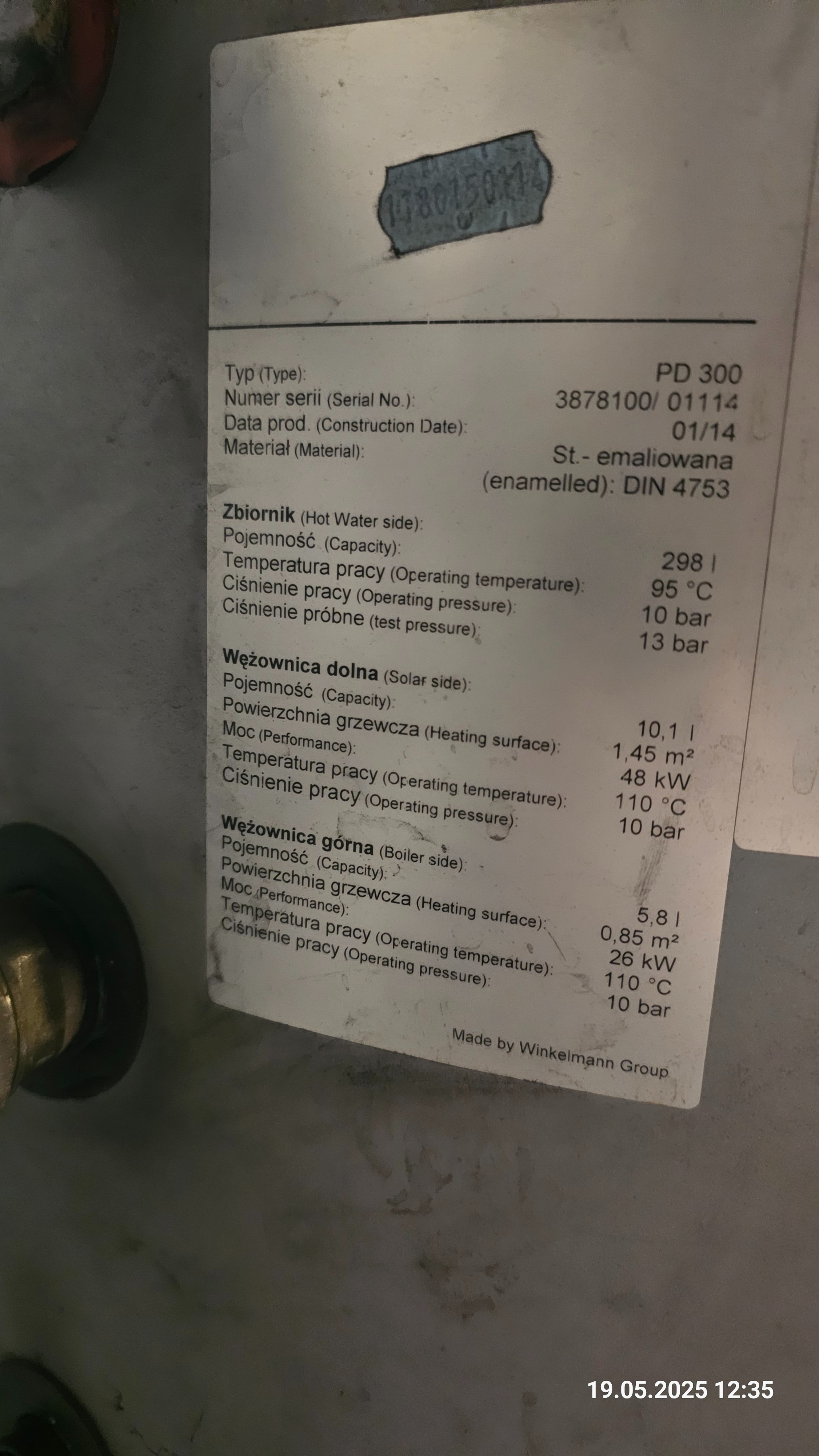

Czy możesz podać parametry tech wężownic w bojlerze- powierzchnia, pojemność?

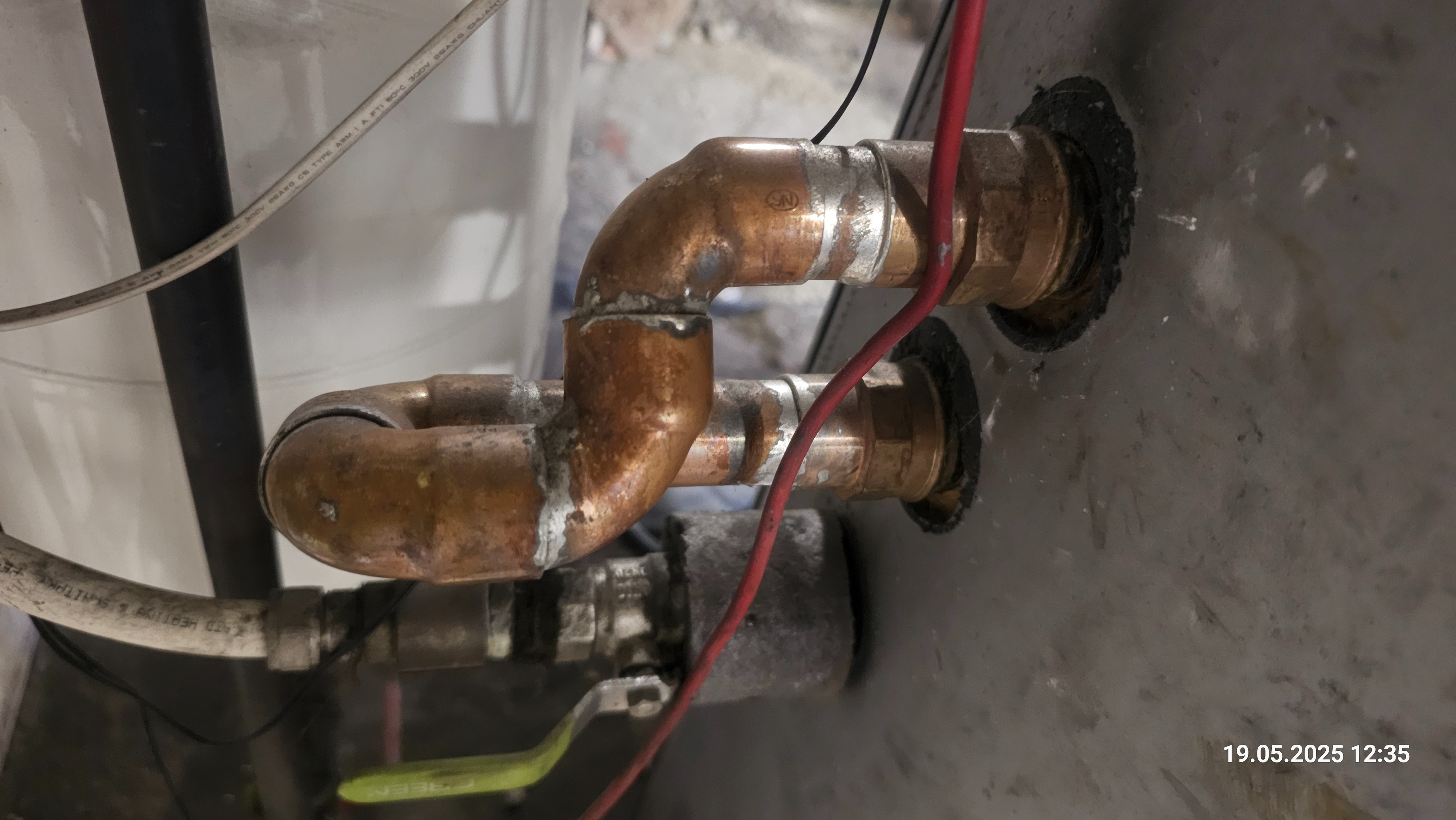

Obie wężownice połączone szeregowo rura CU 28.
No i co z tego ,że są połączone miedzią, ale same nie są dopuszczone do kontaktu w wodą pitną, nie mają atestu higienicznego.
Wężownica wewnątrz jest ze stali czarnej, a emalia jest na zewnątrz wężownicy - czyli tam gdzie jest styk z wodą bojlera.
Taka wężownica do grzania przepływowego wody użytkowej musi być ze stali nierdzewnej lub z miedzi.
No to może tu jest sekret słabego ciśnienia - że woda płynie przez dwie wężownice w bojlerze zamiast przez złacza dla wody użytkowej?

Ale nigdzie nie pisałem że chce grzać wodę użytkową przez wężownicę.

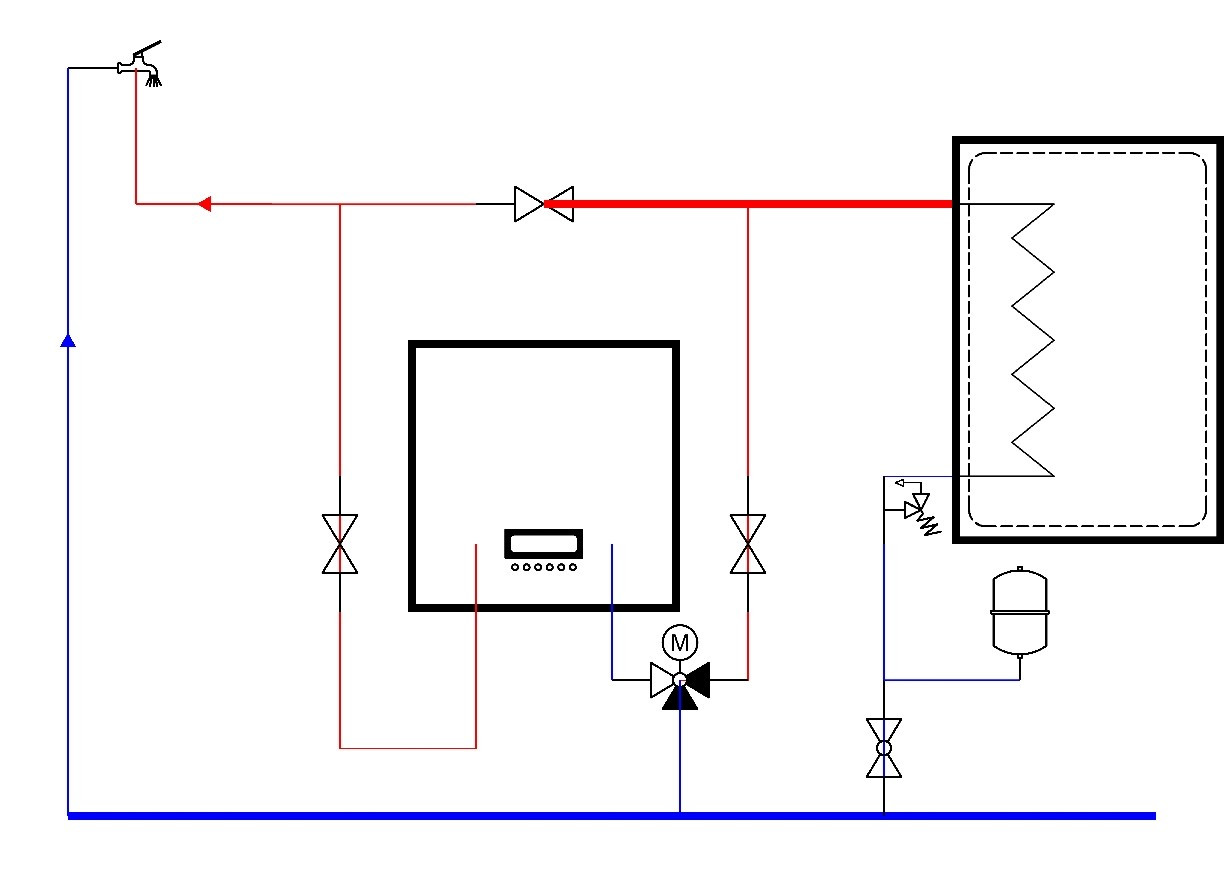

Dobra
 Przepraszam szanownych kolegów.
Zbyt uprosciłem schemat.
W programie niczego lepszego nie znalazłem i zastosowałem taki rysunek który ma sugerować że to zasobnik cwu.
Woda oczywiście użytkowa jest ze zbiornika. Nie z wężownicy.
Poprawiłem schemat.
Edytowane przez Pawel1984
To pudełko to kocioł na ekogroszek. Grzałki są w bojlerze I grzeją wodę użytkową.

Instrukcji tego podgrzewacza dawniej był schemat podłączenia układu z bojlerem, nie wiem czy obecnie też można tak zrobić?
Każdy zawór, szczególnie 3-D mocno tłumi przepływ, więc im więcej ich nawtykasz w instalację to będzie słabiej woda lecieć z kranu.
Szczerze mówiąc nie rozumiem po co tam to wszystko. Masz kocioł na ekogroszek, ale bojler grzejesz prądem. Do tego jeszcze podgrzewacz na prąd. A i jeszcze zawór żeby chłodzić wodę jak ją za bardzo nagrzejesz (to po co tak grzejesz?). I przełączanie raz tak a raz siak. Wg mnie próbujesz rozwiązywać problemy które sam stworzyłeś, ale przez to dokładasz kolejne 'wyzwania'. Bez urazy, sam też czasami tak robię. Na końcu się okazuje że trzeba wszystko rozebrac i zrobić od nowa.

Program to schema hydraulic na android. Tam w tym nowym kospelu można tak samo łączyć jak w wersji poprzedniej. Dlatego pomyślałem o zastosowaniu zaworu nie DN25 a 32 by skompensować te straty.

Ja to już wszystko miałem zrobione i działało idealnie tak jak chciałem. Realizuje to wszystko jak chce i kiedy chce. W zasadzie za bardzo przez moje źle sformułowane pytanie nie pytam czy to będzie działać, czy będzie dobrze. Bo i będzie działać i będzie dobrze. I zawsze tak jak chce. W zasadzie ograniczyć moje pytanie mogę czy zastosowanie takiego zaworu przełączającego w tym miejscu nie spowoduje nadmiernego spadku ciśnienia (dlatego chcę dać DN32)?
W sumie to mogę wyjaśnić celowość tego działania.
Jest zima nie ma problemu. Kocioł na ekogroszek grzeje wodę. Woda ciepła jest non stop tyle ile chce (nastawa na bojlerze 50 stopni). Zawór przed przepływowym zakręcony a nad przepływowym odkręcony. Woda leci tak jak by go nie było.

Ten zawór 3d przełączający ma jedynie zautomatyzować proces z czego woda ma lecieć przez przepływowy z sieci albo z zasobnika.
Dodatkowo awaria zasobnika, grzałki itd itd. nie stanowi problem. Przełączam że woda z sieci zasila przepływowy I można przy zasobniku robić na spokojnie.
Myślałem jeszcze o dwóch elektrozaworach. Mniejsze opory ale znów 2 rzeczy do sterowania. Kolego @sambor co myślisz o takim zastosowaniu?
Czy zawór przełączający DN32 mógł by być ok? Czy może lepiej dwa elektrozawory?
W dniu 20.05.2025 o 23:50, sambor napisał(a):
Zrób na 1 przełączającym, 2 zawory to 2 x więcej ewentualnych usterek.
Serdecznie dziękuję. Kupić DN 32 czy szukać czegoś większego?
Można kupić IBO za ok 300zl gdzie kvs to 8m3/h lub za ponad 500 afriso gdzie kvs to 11m3/h.
Wody myślę że potrzebuje w okolicach 10l/s więc ten ibo i tak w zupełności by starczył. Ciekawe jaki wpływ na ciśnienie będzie miał taki zawór.
