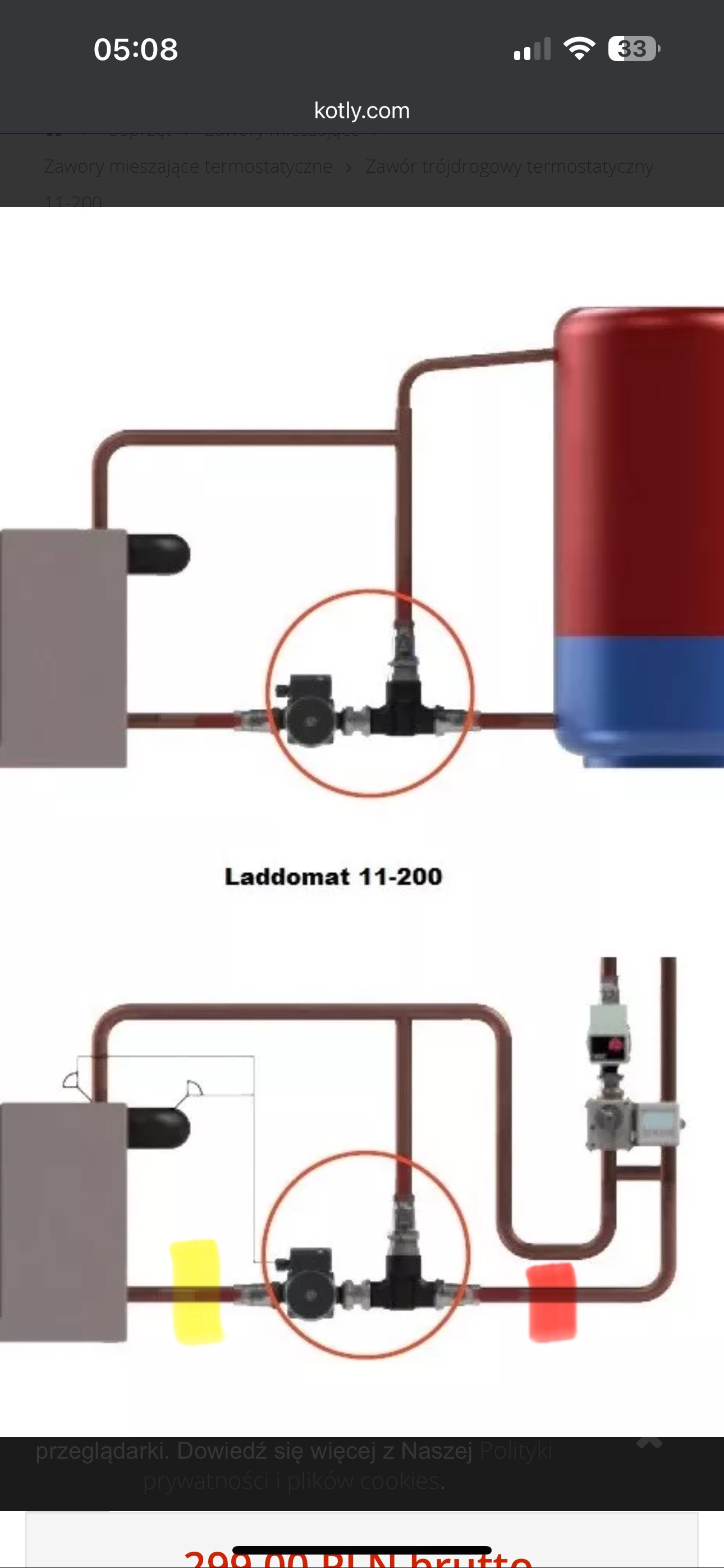

Grzejników w sumie jest 10. Rury w piwnicy 6/4, piony 1 cal, odejścia do grzejników 3/4. W sumie wychodzi ok 260l + piec. Instalacja ma być wykonana jak najprostsza i praktycznie wszystko już wiem, z tym za mam małą zagwozdkę . Gdzie wpiąć na powrocie naczynie przeponowe i zimną wodę z dbv który jest wymagany w gwarancji kotła. Przed zaworem 3d czy za ? Kupiłem też dedykowany zawór defro do ochrony powrotuIMG_8098.thumb.jpeg.be4f9f92cd096c25d8695705efede2d8.jpeg
Tam gdzie żółte
Masz bardzo grube rury. Ich wielkość/pojemność to jak wielki grzejnik. Traktowanie tego jak bufora to trochę nieporozumienie. Musiałbyś je bardzo mocno ocieplić, tak z 10cm otuliną styropianową czego raczej nie zrobisz. Masz na nich bardzo duże straty głównie w piwnicy i bardzo małe przepływy.
