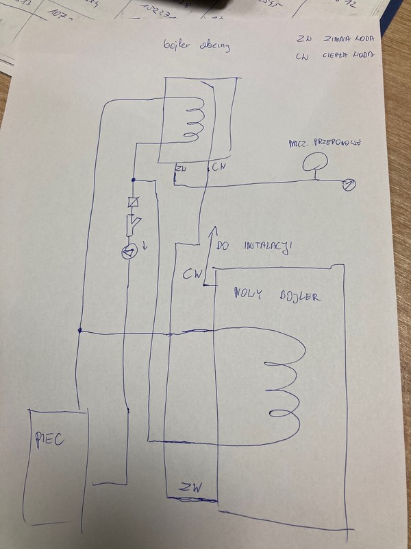

  1. Generalnie mam 2 bojlery bo ich koszt był okazyjnie 500 zł. jeden 200 litrowy to normalnie wydatek około 2-3 tys. Więc nie ma sensu sprzedawać i kupować 1 dużego. Chodzi mi o ustalenie najlepszego sposobu podłączenia. podsumowując: 1. wężownice równolegle zasilane pompa czujnik temp na bojlerze który się wolniej nagrzewa. 2. woda użytkowa lepiej szeregowo czy rownolegle? Jak szeregowo to który bojler najpierw a z którego do instalacji?
  2. Właśnie nie ma nigdzie podanego procentu wężownicy do wielkości zbiornika i tu jest problem bo nie ma danych. Generalnie musiałbym nie pobierać cieplej wody i sprawdzić który bojler się szybciej nagrzeje i tego dać jako wyjście do instalacji CWU. Przegrzewać się bojlery nie powinny bo piec na paliwo stałe bez podajnika temp. utrzymuje do 65 *C. Zastanawiam się czy jest sens stosować zawory przepływowe tzn jak się nagrzeje jeden bojler to zawór zamyka wężownice po to aby woda grzała tylko niedogrzany bojler. Mam taki zawór na 230V.
  3. Propozycja podłączenia jest na schemacie woda użytkowa w szeregu, wężownice równolegle. Ja myślalłem aby najpierw dać mniejszy bojler 120l po to żeby mieć większy 220l jako zapas podgrzanej wody z małego. Zawsze to większy bufor i wygoda w użytkowaniu. Problem w cz. temp. na bojlerze. Czujnik rozłącza pompę ale jest 1 a bojlery będą 2. Mogę zasialania pompy przepuścić przez styk grzałki (termostat) i w przypadku nagrzania małego zbiornika pompa się wyłączy. Natomiast liczę że duży zbiornik ogrzeje się równie podobnie czasowo bo będzie wspomagany nagrzaną wodą pochodzącą z małego.
  4. A co z mieszaniem się cieplej wody użytkowej bo oba bojlery chyba nie będą się równomiernie szybko nagrzewać. Każdy ma inna pojemność 120 i 220 mam świadomość ze wężownice są również inne ale czy fizycznie mniej nagrzany bojler nie będzie wychładzal już cieplej wody z drugiego zbiornika?
  5. Witam mam 1 bojler i chciałbym dołożyć kolejny zwiększając tym samym komfort cieplny użytkowników. Pytanie jak rozwiązać instalacje. Czy zasilać bojlery 1 pompą spinając wężownice rownolegle a wodę użytkową spiąć szeregowo jak na rysunku? Kwestia sterowania pompą bo jest 1 czujnik temp. a dwa bojlery. Pompa na powrocie oczywiście są zawory na aktualnym bojlerze i na weżownicy i na wodzie użytkowej.
