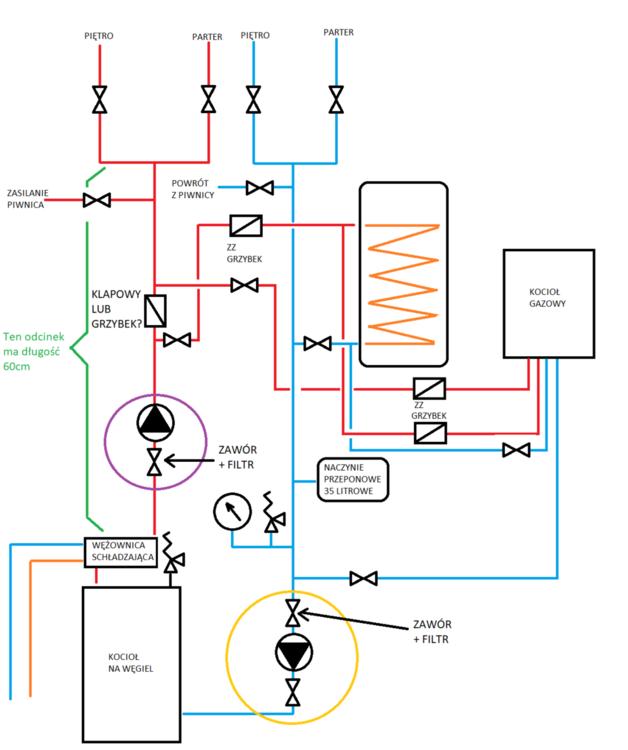

Modernizuję kotłownię, która będzie polegała na wymianie starego kotła na nowy + wymiana rur, kształtek i zaworów w kotłowni.
Piszę ten temat, gdyż instalacja działa częściowo na grawitacji. Piętro i parter działa bez problemów, w piwnicy nie.

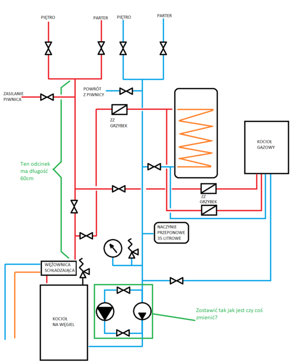

Firma instalacyjna, która wchodzi za około miesiąc proponuje rozwiązanie takie jak na rysunku poniżej.2096286591_SCHEMATINSTALACJI.thumb.png.f58b479181ee9b6f8793fe475208f356.png
Zastanawiał mnie montaż zaworu różnicowego kulowego na powrocie dlatego zacząłem szukać informacji o tym. Kilkukrotnie znalazłem informacje, że jest to dopuszczalne i grawitacja działa. Dodatkowo przy takim montażu proponują często zawory różnicowe firmy tech-pol, które działają w pionie i poziomie.
Później natknąłem się na opinię użytkownika sambor z tematu pt. "Blokada Przepływu Z Innego Kotła". Instalacja podobna do mojej, kocioł węglowy+gaz.
W dniu 22.04.2018 o 11:28, sambor napisał:
Jeżeli ten rysunek to twoja propozycja to jest on zły - zaw różnicowy w ten sposób zamontowany będzie tłumił przepływ grawitacyjny z kotła węglowego - a tu chyba idzie o możliwość pracy grawitacyjnej.
Jak masz zaw różnicowy na zasilaniu to jest  to sprzeczne z przepisami i zdrowym rozsądkiem, a na dodatek gorąca woda z kotła bez problemu zasuwa przez pompę od obiegu kotła węglowego.
W tym momencie zaczynam mieć wątpliwości czy propozycja firmy instalacyjnej jest poprawna i co w tym przypadku powinienem zrobić?

Ten zawór jest wstawiony po to abyś nie wylewał wody chłodzącej kocioł do kanalizacji jak zamkniesz ( niechcący) któryś z tych odcinających pompę. poz Hermogenes

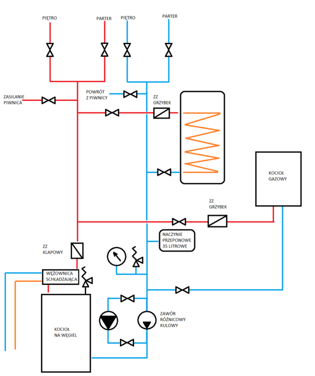

Zależy mi bardziej na wyjaśnieniu czy zawór różnicowy kulowy jest potrzebny? W temacie pt. "Blokada Przepływu Z Innego Kotła" są opinie, że ZR blokuje przepływ grawitacyjny.
Firma instalacyjna jeszcze nie weszła, dlatego chciałbym uzyskać informację czy to rozwiązania zda w ogóle egzamin. W końcu lepiej zmienić coś póki jest jeszcze czas, niż przerabiać coś co kosztowało nie małe pieniądze.
Skoro woda jest wstanie przepływać grawitacyjne przez pompę CO zacząłem się zastanawiać czy nie lepiej zrezygnować z obejścia pompowego + zawór różnicowy. Tylko co w przypadku gdy rura powrotu do kotła ma 6/4" a pompa jest 25/60? Czy to miejscowe zwężenie przepływu jakoś wpłynie na działanie grawitacyjne (tylko w przypadku zaniku prądu). Czy też może warto zainwestować w pompę 32/60 + 2 zawory 6/4" + 2 mufy LWxGZ?
Koszt obejścia pompowego + pompka 25/60 jest identyczny jak pompa 32/60 + 2 zawory 6/4". W tym przypadku nie potrzebuje trójników 6/4, kolan wkrętno-nakrętnych 1", nypli redukcyjnych 6/4x1 itd.

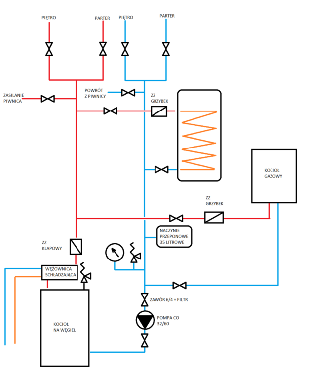

Załączam schemat uwzględniający brak obejścia pompowego i zaworu różnicowego.
Przeglądając to forum zdarzają się przypadki, kiedy zawór różnicowy sprawia więcej problemów niż korzyści, dlatego proszę Was o fachową radę, czy zostawić tak jak proponuje wykonawca czy też może warto rozważyć inne podejście? Może też zauważycie coś innego co powinno zostać wykonane w inny sposób niż propozycja wykonawcy?

To już powinieneś omówić z wykonawcą (poproś o uzasadnienie) on przecież podpisuje jakąś gwarancję. Sam mam taki kombinowany układ z dwoma źródłami; zrezygnowałem z grawitacji na rzecz UPS .Ograniczyłem przez to średnice orurowania zresztą kolega Sambor też ma UPS i wcale tego nie konsultowaliśmy. poz Hermogenes
Zapytałem się o zawór różnicowy, właściciel firmy powiedział, że w przypadku pracy instalacji na grawitacji montuje się zawór różnicowy. Zapytałem się też o zawór klapowy w poziomie (rozwiązanie proponowane na forum), to się zdziwił i podobno coś takiego nie działa. Gdybym chciał coś zmienić to mam dzwonić. Firma ma pozytywne opinie, lecz z szefem ciężko porozmawiać. Wykonaniem zajmą się pracownicy, właściciel to zajęty człowiek, który cały czas jest w trasie lub u klienta.

A ja mam kilka pytań
jak duży jest ten dom, sądząc z pomp i rur min 500m2 lub więcej.
dlaczego pompa od kotła zasypowego jest na powrocie?
czy zdajesz sobie sprawę że klapowy na zasilaniu praktycznie nie będzie działał na grawitacji
czy ktoś liczył to naczynie przeponowe 35l.
kocioł gazowy powinien mieć osobne wyjście grzania CW - na osobną wężownicę w bojlerze, dlaczego tego nie zastosujesz?
czy wierzysz że będzie to działało na grawitacji?

Co to za kocioł gazowy? - marka, model rok produkcji.
pompa na powrocie jest stosowana dla układu otwartego i braku osobnej rury do naczynia wzbiorczego -  do poprawy  - montaż na zasilaniu ,  pompa 25/40 i obejście na zaw różnicowym, który jednocześnie jest zaw zwrotnym.
Oczywiście rury 1" do z z pompy  - po co większe, reszta i zaw różnicowy takie jak były wyjścia w kotle.
Pompę przed przepływem wstecznym zabezpieczysz zaw zwrotnym sprężynowym.
Wyjaśnij sprawę z grzaniem  CW przez dwa kotły.

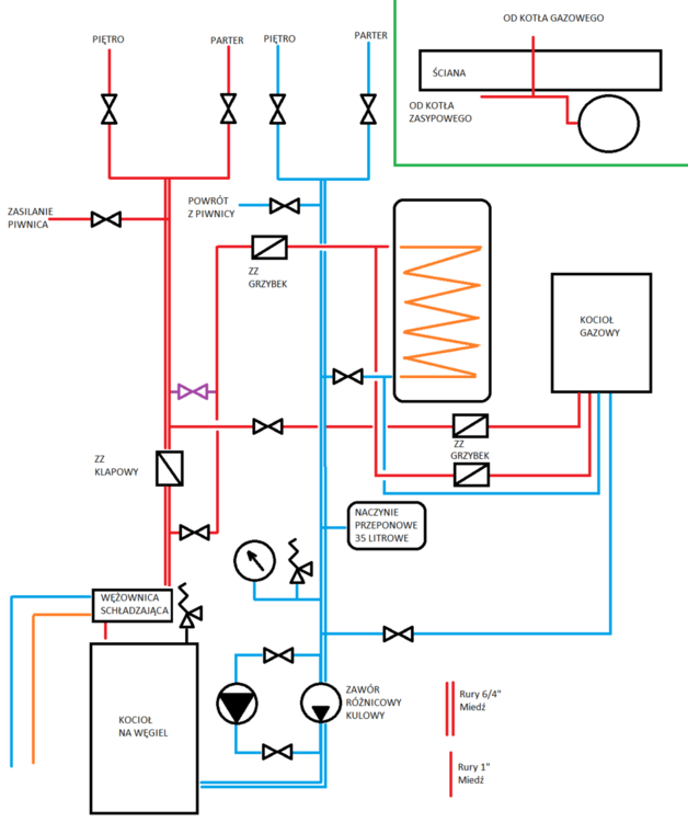

Tematu nie zamykam, wręcz przeciwnie. Proszę o rady co poprawić. Wnioskując z Twoich rad wiem, że:
1. Rury 6/4" ogólnie pominąć i zrobić w 1"
2. Zawór zwrotny klapowy zablokuje możliwość pracy na grawitacji. Zastąpić go zaworem kulowym?
3. Obejście pompowe powinno znajdować się na zasilaniu, lecz w tej kwestii jest problem. Po prostu się ono nie zmieści. Zmierzyłem dokładnie odległość od trójnika rozdzielającego na piętro parter do miejsca gdzie będzie się kończyła wężownica schładzająca. Wychodzi równe 60cm. W tych 60cm muszą zmieścić pozostałe przyłącza (gazowy, cwu itd.) Obejście pompowe zmieściłoby się tylko wtedy, gdybym zrezygnował z wężownicy, a ona jest wymagana przez PN-EN 12828
Nowy kocioł jest wyższy od starego o 30cm + 25~30cm wężownica, stary kocioł zamontowany był w czasie budowy więc stoi na wylewce, w kotłowni później pojawiły się kafelki. Nowy kocioł będzie stał dodatkowo o te 2-3cm wyżej ( na kafelkach )
W inny sposób można rozwiązać kwestię obejścia pompowego? Czy też lepiej wybrać wspomniane rozwiązanie z ups-em? Rozumiem, że w takim przypadku zawór różnicowy jest zbędny.

Jak ułożyłem to na podłodze w warsztacie to pompa na zasilaniu i rury 5/4" dal mi 55-57cm, czyli zmieściłoby się.
Jakby było z miedzi 32 to będzie nawet mniej.
Wężownice bez problemu można kupić nawet mniej niż 200 mm wys ( razem z przyłączami) - np Elterm
Podobnie jak obejście pompowe z pompą na odcinku poziomym
Resztę kotłowni zrobić 5/4" a nie 6/4.
Powrót wolny , najwyżej zaw odcinający.

Rozumiem, problemem może być poprawne działanie instalacji na grawitacji. Co gdyby zrezygnować z niej i zaworu różnicowego, a zamiast tego zakupić ups-a. Będzie łatwiej te dwa źródła ciepła ze sobą połączyć?
Więc mam dwie opcje, zdanie się na zapewnienia instalatora i sprawdzenie jak to wszystko będzie działało + ewentualne poprawki w przypadku problemów. Druga to zrezygnowanie z pracy instalacji na grawitacji. Czego bym potrzebował w drugiej opcji? ups-a np. z sklepu x-kom? czy jakieś innego?  Wspominaliście o bateriach do ups - chodzi o akumulator np. od auta? W którym miejscu zamontować pompę? spróbować wstawić ją na zasilaniu (kolor fioletowy) czy może być na powrocie (kolor żółty). Trochę się rozpisałem :)
Dodatkowo na rurze zasilającej, aby kocioł gazowy nie pchał wody przez zasypowy zastosować zawór grzybkowy, klapowy? Czy też może zwykły kulowy zamiast zwrotnego i zwyczajnie go zamykać/otwierać w zależności jaki kocioł będzie pracował?
Edytowane przez GREMIK
Ja bym się skłaniał dać pompę na zasilaniu, nie musi być w pionie, można dać odejście w bok.
Jak robisz bez grawitacji to dajesz rury 1" i powinno być ok
Wtedy zaw zwrotny sprężynowy. z metalowym grzybkiem.
