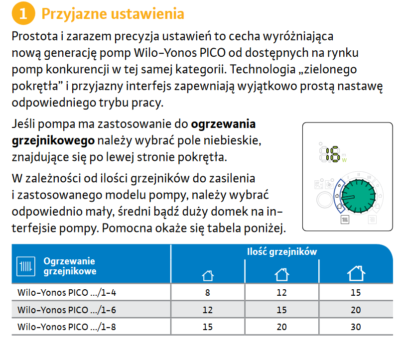

Na grzejnikach są głowice termostatyczne i od początku plan zawierał pompkę autoadapt. Chciałbym jeszcze się zapytać o ten autoadapt. Zakładając, że dom się nagrzeje, głowice termostatyczne zaczną przymykać przepływ czynnika to jak ten autoadapt zachowa się gdy mam zabezpieczenie kotła przez obieg cwu? Będzie to działało?
No i czy zdecydować się na propozycję instalatora czyli 25/40? grzejniki 22szt, 2 z nich 9-10m od piwnicy
Będzie. Zmniejszy się przepływ proporcjonalnie do zapotrzebowania a co za tym idzie pobór mocy.

Wybrać pompę 25/40 czy 25/60? W domu są 22 grzejniki. Powierzchnia 350m2.

Według wilo, potrzebuję pompy 25/80. Instalator proponuje 25/40 elektroniczną. W 2007 roku inny instalator proponował 25/60 starego typu, grundfos ups pracuje do dziś. I jak tu podjąć decyzję =)
