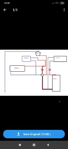

Trafiłem na Wasze forum bo jestem na etapie zbierania "gratów" na modernizacje mojej kotłowni ze śmieciucha na ekogroszek....
Założenie jest takie że wywalam piec, boiler, pompy - wszystko nowe, natomiast od kotłowni w górę wszystko zostaje bez zmian.
niestety mam problem gdyż grzejnik łazienkowy mam wpięty w rurę prowadzącą do naczynka wyrównawczego a samo naczynko jest podłączone za pompami
Dodałem schemat jak bedzie to wyglądać po ukończeniu natomiast mam obawy czy jest to bezpieczne i może tak być? Naczynko bym wpiął między zasileniem CWU i zaworem 4D ale wtedy tyle ile bedzie na piecu to bedzie na grzejniku w łazience a powrót dodatkowo będzie studzony jeśli termostat się przymknie przy grzejniku
Proszę o ocene i ewentualne sugestie
Co tu sugerować?
Masz naczynie wpięte niezgodnie z przepisami i zdrowym rozsądkiem, a najgorsze jest to że o tym wiesz i nie bardzo masz ochotę poprawiać.
Ciągnij od kotła rurę 1" do naczynia i będzie OK.

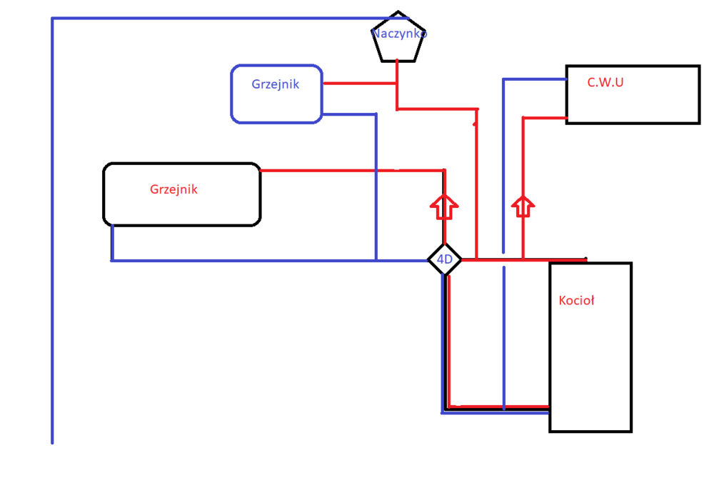

Tzn naczynko mam tak zrobione od lat i dążę do tego czy należy to przerobić czy może tak zostać przy wymianie kotła... Rozumiem że naczynie ma być wpięte zaraz na zasileniu kotła przy zasileniu CWU.
Pytanie co z grzejnikiem łazienkowym który jest w tą rurę wpięty... Może tak zostać?? Nie mam możliwości aby go zasilić inaczej chyba że rozwalę pół łazienki....
Taka przeróbka jak na foto poniżej jest okej??
Takie wpięcie jest bezpieczne a grzejnik łazienkowy może na grawitacji zadziała, ale to nie jest pewne.
Musiałbyś sprawdzić czy obecnie przy wyłączonej pompie ten grzejnik będzie grzał.
Czy są wymagania prawne jak gruba rura ma isc do naczynka? Teraz mam 1/2...
Zawór 4 Drogowy mam rozmiaru 5/4 - wg Afriso mały obieg powinien działać bez pompy wspomagającej, prawda to?
Grubość rury już była podana
Tak są wymagania i trzeba aby rura była metalowa 1" lub Cu28 i raczej warto poprowadzić jednak nową rurę od kotła do naczynia - wtedy będzie bezpiecznie i pewnie że grzejnik w łazience będzie grzał,
Łazienki nie ruszasz, tylko odcinasz naczynie i zamykasz korkiem rurę

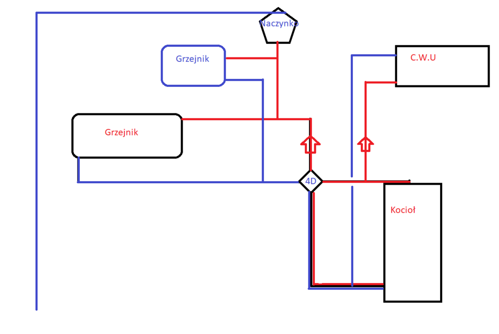

Dziękuję Panowie za pomoc...
Czyi finalnie ma to wyglądać tak: ??
Według mnie to powinno wyglądać tak. Wtedy zawór 4D steruje temperaturą na oba grzejniki i nie ma potrzeby stosowania zaworów termostatycznych na grzejnikach. Mam tak u siebie i to się sprawdza.4336a79c2d770e4211a742fefa576915.jpg
