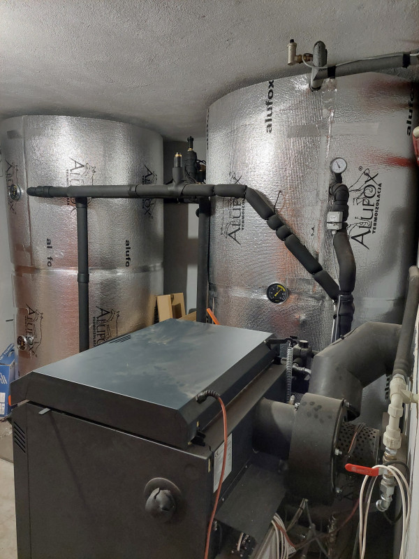

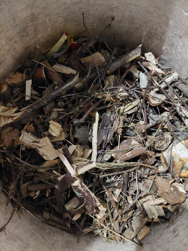

Bardzo rzadko udzielam się na jakimkolwiek forum raczej czytam i staram się wyciągać wnioski z doświadczeń innych. Tym razem zrobię wyjątek być może komuś pomoże w podjęciu decyzji to co napiszę.
W styczniu wymieniłem kopciucha na kocioł blaze green 26kW plus 2 bufory po 1000l które izolowałem sam wełną mineralną 15cm z wykończeniem zewnętrznym alufox. To wszystko kosztowało mnie nie mało bo 53 000zł brutto ale obecnie jestem bardzo zadowolony z pracy tej instalacji. Kocioł jest bardzo prosty w obsłudze, rozpala się błyskawicznie, spala wszystko byle byłoby suche, od grubych karp i polan przez spróchniałe sztachety, po zrębki i trot. Ja palę w nim zrębką z własnego rębaka, do kotła wchodzi 5 wiaderek 20l zrębki i trochę grubszego drzewa na spód. Taki zasyp nagrzewa mi cały pierwszy bufor do 80 stopni a drugi do 70 stopni góra, 40 dół bez odbioru na instalację.
Osobiście polecam każdemu bo ja na chwilę obecną nie widzę w nim żadnych wad oprócz ceny która niestety nie jest mała... Załączam zdjęcie kotłowni oraz zrębki którą palę w kotle...
I to jest właśnie piękne w "zgazowywaczu", że wrzuci się badziew, a wyjmie ciepło. Palenie taką zrębką w DS byłoby katorgą i pracą na etat przy kotle.
Hehe, wiem o tym bo tak wyglądało wcześniej palenie w starym kopciuchu z tym że za palacza robił teść ale z wiekiem miał coraz mniej siły na takie chodzenie przy kotle...
@Rons O! I to jest właśnie konkret, opis, foty, wiadomo, że to jest użytkownik "z krwi i kości"  🙂  ,mało pisze, a dużo robi, tak jak mój ulubiony kolega @zaciapa, u którego sporo podpatrzyłem odnośnie kotłowni.
Poczytałem trochę o tym Blaze i jestem pod wrażeniem, komora załadowcza bez wody, więc smoły brak, komora jest wymienna jakby co, no i czystość spalania prawie jak kocioł gazowy... i piszą, że może pracować na naturalnym ciągu, ba, może dosuszać zbyt wilgotne paliwo.
Wyjdzie 18 000 z dotacją, resztę samemu ogarnąć i gitara.    🙂
Edytowane przez szpenio
Kilka lat temu blaze był kotłem "nie z tej planety" 😀 Obecnie mocno spowszedniał, jest poprostu jednym z wielu hg dostętepnych na rynku. Z tym suszeniem drewna w kotle to raczej taki bajer reklamowy.
Faktycznie w komorze nie ma w ogóle smoły, jest tylko lekko brudna sadzą ale jak ją lekko skrobnąć zostaje czysty metal. Jak masz przygotowane suche drewno to obsługa wymaga bardzo mało czasu i pracy, załadunek to kilka minut i wyciągniecie popiołu raz na tydzień. Podtrzymanie żaru przy zrębce działa słabo ale przy grubszych klockach podtrzymuje żar do 10h.
