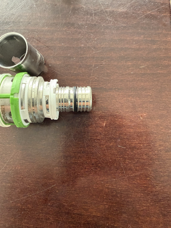

Witam wszystkich mam wielki problem ze złączkami PEX firmy kan-therm. Zakupiłem w sklepie 6 złączek 25x1" zostały zaciśnięte na rurze firmy kan-therm 25x2.5mm. były zaciskane zaciskarka elektryczna firmy Rems ze szczeka U25. Wszystkie 6 złączek jest nieszczele. Próba ciśnieniowa powietrzem na 5bar. Może ktoś się spotkał z czymś takim? Jak to ratować? Można złączkę raz zaciśniętą ponownie próbować docisnąć szczeka innego typu np TH bo taka tez jest dopuszczalna. Proszę o pomoc. Za tydzień leja posadzki i nie wiem czy ich odwołać bo boje się że może coś z rurka która jest w posadzce jest nie tak... Tylko co by mogła z nią być ...

Wrzucam złączkę jak wygląda po zdjęciu blaszki do zaciskania i dla przykładu kamień U25. Ewidentnie widać że wyżłobienie w kamieniu trafia na oring myślę że tak nie powinno być, zaciskając zgniatam oring. Wyżłobienia moim zdaniem powinny trafiać pomiędzy oringi a przy tak małej odległości pomiędzy nimi badzie ciężko się wstrzelić. Kamień ma możliwość delikatnemu ruchu na zlaczce gora-dol. Może ktoś się wypowiedzieć na ten temat? Z góry bardzo dziekuje

żółty plastik jest bazą dla kamienia. Kamień podczas zaciskania ma dolegać/opierać się o kolorowy plastik(żółty/niebieski/czerwony....).
Obciete oringi przy wciskaniu zlaczki do rury. Krawedzie rurki fazowane byly?
lub stare sparciale oringi ewentualnie jakies wadliwe za male.
Wczoraj sprawdzałem jak było zakuwane, tak jak kolega @Gonzo19 napisał przy zakuwaniu szczęki były dosunięte to czerwonego plastiku porównałem rowki które się odcisnęły w jakim są miejscu.

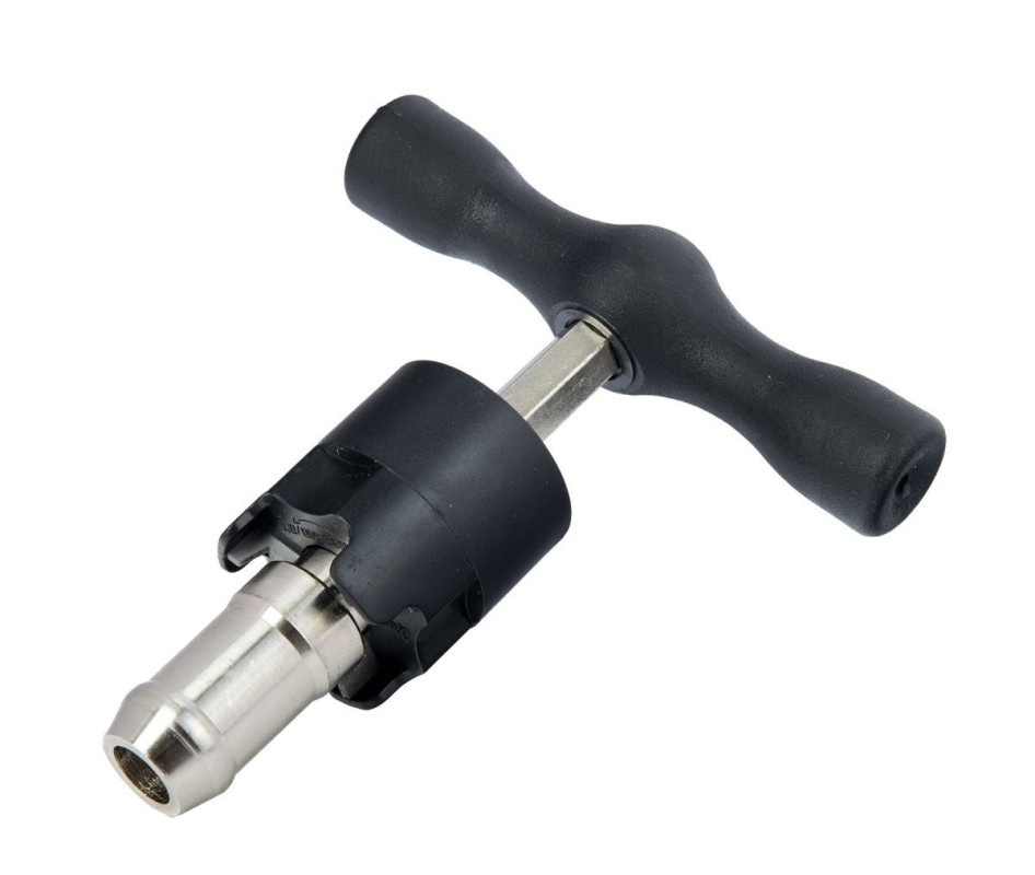

Prawdopodobnie podczas nakładania rury na złączkę podwinęły się oringi. Czy rury były kalibrowane wraz z fazowaniem, czy tylko fazowane i jak były fazowane.

Ja używałem coś takiego image.thumb.jpeg.d6b6f5a6cd813360d16edc97c64a7d57.jpeg
@Gonzo19 dokładnie mam identyczny i takim to było robione. Mam pex 16, 20 i są szczelne ale system wavin. 25 mam Kan-therm i jest problem

Rozmawiałem z Panem z Kan-therm i poinforował mnie że w złączkach z kontrolą nie zacisnięcia oring jest dużo mniejszy dlatego aby ta niesczelność mogła się ujawnić. Może lekko wytarta szczęka nie jest w stanie ścisnąć rury tak aby dolagała ona do oringów. Dzisiaj zmieniam złączki na zakrecane a te wysyłam do ich labolatorium. Dam znać jakie wnioski może komuś to pomoże.

Rozebrałem wczoraj złączkę oringi były na swoim miejscu ale nie wystają one po za złączkę nawet o mikron. Zobaczcie swoim fachowym okiem dla mnie to chyba nie ma prawa być szczelne. Na zdjęciu tego nie widać ale po przyłożeniu linijki do płaszczyzny kształtki oringi są niżej niż plaszczyna ksztaltki

O co chodzi z tym zdjęciem - całkiem inny układ jak wcześniejsze twoje?
Zgadza się poprzednie złączki były za średnicę 20mm a ostatnie zdjęcie to złączka pod pexa 25mm
