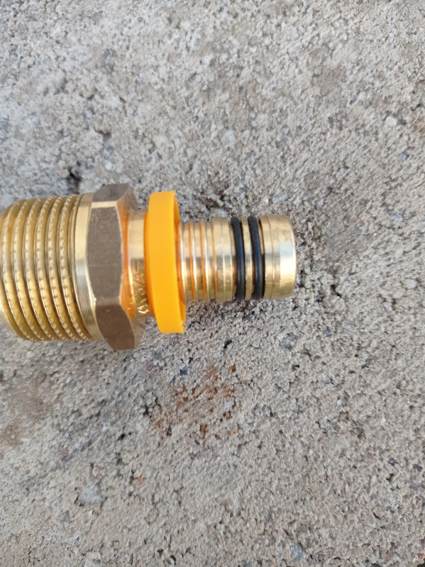

  1. Zgadza się poprzednie złączki były za średnicę 20mm a ostatnie zdjęcie to złączka pod pexa 25mm

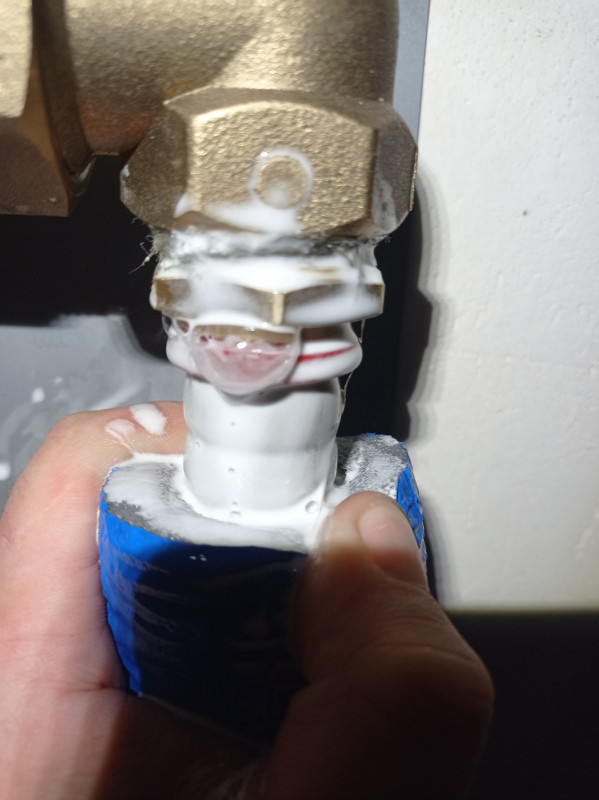

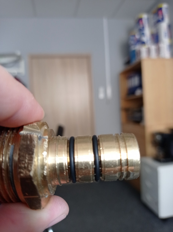

  2. Rozebrałem wczoraj złączkę oringi były na swoim miejscu ale nie wystają one po za złączkę nawet o mikron. Zobaczcie swoim fachowym okiem dla mnie to chyba nie ma prawa być szczelne. Na zdjęciu tego nie widać ale po przyłożeniu linijki do płaszczyzny kształtki oringi są niżej niż plaszczyna ksztaltki
  3. Rozmawiałem z Panem z Kan-therm i poinforował mnie że w złączkach z kontrolą nie zacisnięcia oring jest dużo mniejszy dlatego aby ta niesczelność mogła się ujawnić. Może lekko wytarta szczęka nie jest w stanie ścisnąć rury tak aby dolagała ona do oringów. Dzisiaj zmieniam złączki na zakrecane a te wysyłam do ich labolatorium. Dam znać jakie wnioski może komuś to pomoże.
  4. @Gonzo19 dokładnie mam identyczny i takim to było robione. Mam pex 16, 20 i są szczelne ale system wavin. 25 mam Kan-therm i jest problem
  5. Wczoraj sprawdzałem jak było zakuwane, tak jak kolega @Gonzo19 napisał przy zakuwaniu szczęki były dosunięte to czerwonego plastiku porównałem rowki które się odcisnęły w jakim są miejscu. @PioBin tak rury były wszystkie fazowane. Zakupiłem złączki skręcane, nie wiem jak się to sprawdza w użytkowaniu przy tej średnicy, ale mam wrażenie że oringi wystajądużo bardziej niż w złączce zaciskanej. Wczoraj zgłosiłem problem do firmy Kan-therm o dziwno bardzo się zainteresowali tym tematem i twierdzą że wina leży po stronie zużytych szczęk. Próbowałem tak wiem nie robi się tak ale nie mam nic do stracenia ponownie zacisnąć złaczke, ale nic nie pomaga. Po odcieciu mam wysłać do ich labolatorium. Rozmawiałem z kolegą instalatorem i mówił, że miał przypadek że nie zacinął złączki a przy probie ciśnieniowej i tak była szczelna, więc patrząc na to co mówi to nawet złączka nie zacisnieta powinna być szczelna, ta sytuacja miała miejsce na złączce firmy Wavin. Szczerze ręce mi opadają, we wtorek posadzki i nie wiem co z tym zrobić, najbardziej obawiam się że rura może być wadliwa. Gdyby tak było to kupa pracy a do wtorku niedaleko.

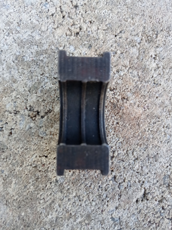

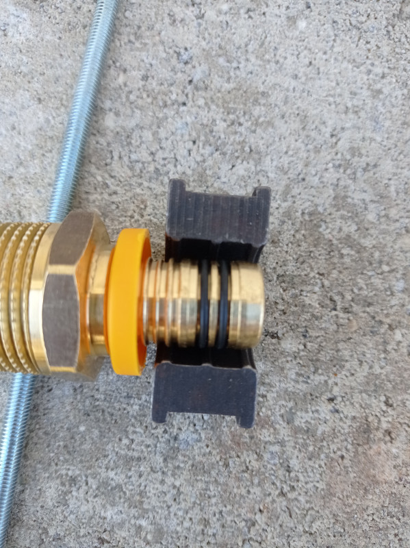

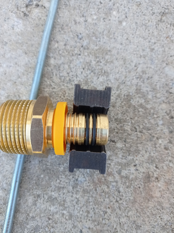

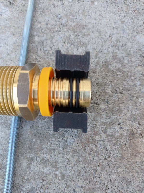

  6. Wrzucam złączkę jak wygląda po zdjęciu blaszki do zaciskania i dla przykładu kamień U25. Ewidentnie widać że wyżłobienie w kamieniu trafia na oring myślę że tak nie powinno być, zaciskając zgniatam oring. Wyżłobienia moim zdaniem powinny trafiać pomiędzy oringi a przy tak małej odległości pomiędzy nimi badzie ciężko się wstrzelić. Kamień ma możliwość delikatnemu ruchu na zlaczce gora-dol. Może ktoś się wypowiedzieć na ten temat? Z góry bardzo dziekuje
  7. Tak zgodnie z instrukcją producenta można te kształtki zaciskac szczeka U i TH. Jest to dobra kształtka. Jest opisana 25x2.5 oraz kolor czerwony oznacza właśnie ksztaltke 25. Oczywiście rura też jest 25. Dziwi mnie fakt że wszystkie 6 kształtek przepuszcza.
