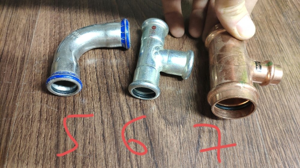

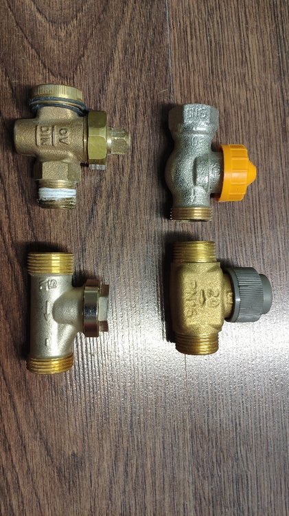

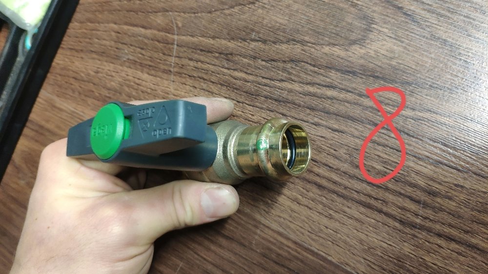

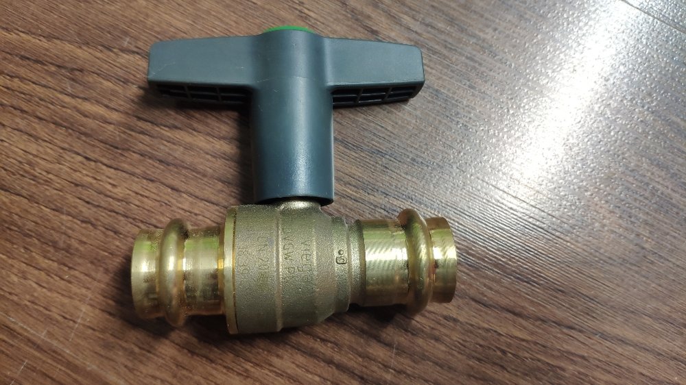

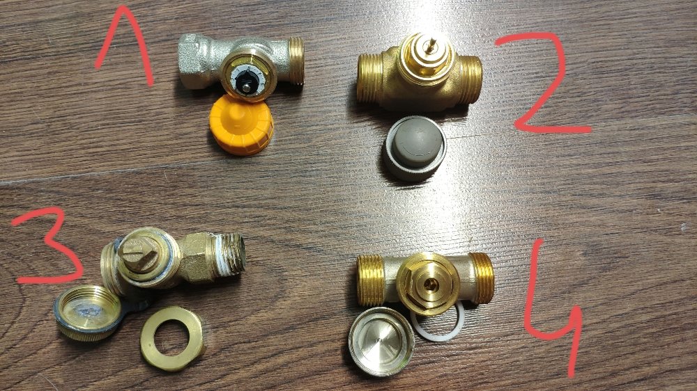

Jakiś czas temu teść jeździł do Niemiec i zawsze przywiozl "jakiś złom" odłożyłem to bo może się przydać. Niestety nie wiem co to i do czego służy. Gdyby mi ktoś pomógł. 6b7e6b1f7895e634c36631bbe76e7eb3.jpg4e4a4797fde76e3527909962d63554fb.jpgbf468e7447bc1a8eedcb3be62369d88e.jpga8da2b29cfbb0e03e36ffef26b55a7e6.jpg0ea5f58777af7f9708cdfdad5ffd1155.jpg

1. Zawór termostatyczny niekompletny (brak półśrubunka). Brak też głowicy termostatycznej.
2 i 4. To wygląda na rodzaj zaworu RTL, też bez półśrubunków. Myślę o RTL-ach z głowicami z czujnikiem zewnętrznym.
3. Zawór spustowy.
5,6,7,8. To kształtki systemu zaciskanego do miedzi i stali.
Czyli bezużyteczne, chyba ze dokupie głowicę (chodź tym żółtym kapturkiem moge sterować) ;)
tu mi bardziej chodziło czy to jest do wody czy gazu ? Mam całe wiaderko tego ustrojstwa za to nie mam zaciskarki xD
5. Kształtka z niebieską otoczką wygląda na Geberit'a, a kolor wskazuje na stal nierdzewną.
6. Też wygląda na nierdzewkę, ale nie wiem z jakiego systemu.
7. Viega, woda użytkowa, ogrzewanie. Do gazu teoretycznie powinno być wyróżnienie żółtym oringiem, więc nie ryzykowałbym.
8. Viega, zielony kapsel, czyli woda użytkowa.
Systemy gazowe zaciskane to systemy miedziane z tego co wiem, ale to nie moja branża.
