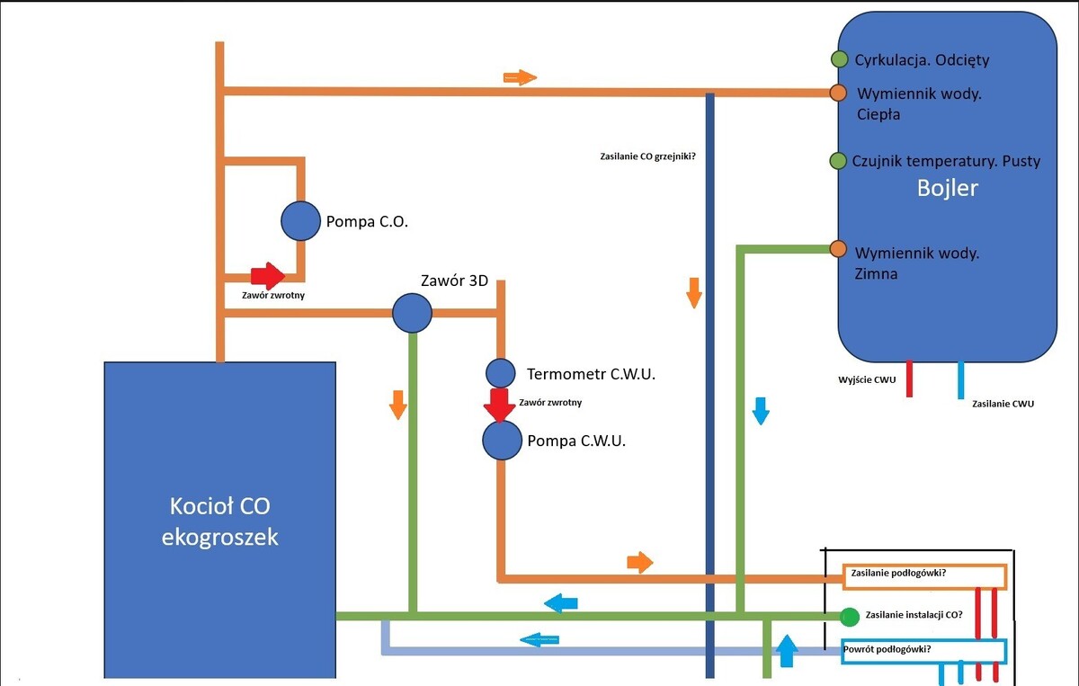

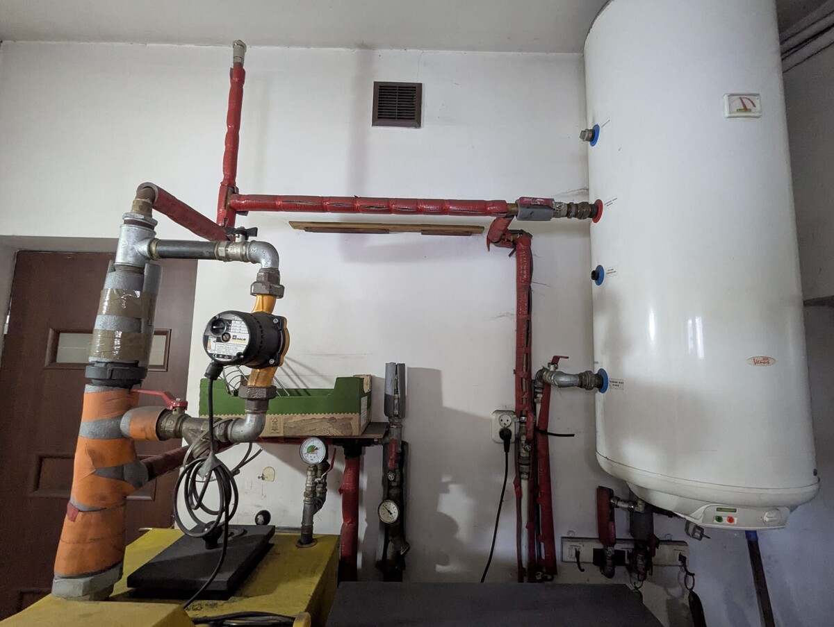

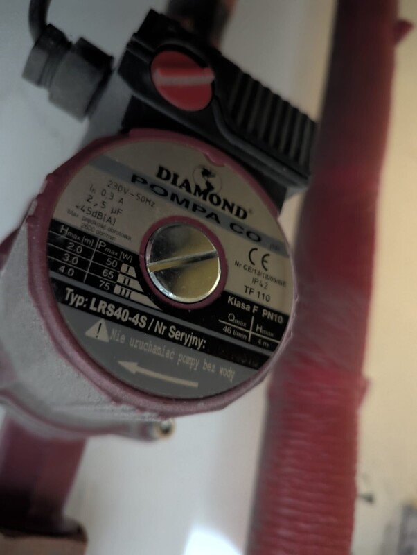

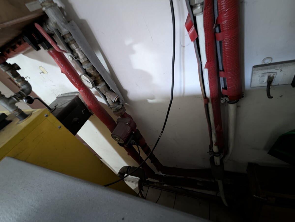

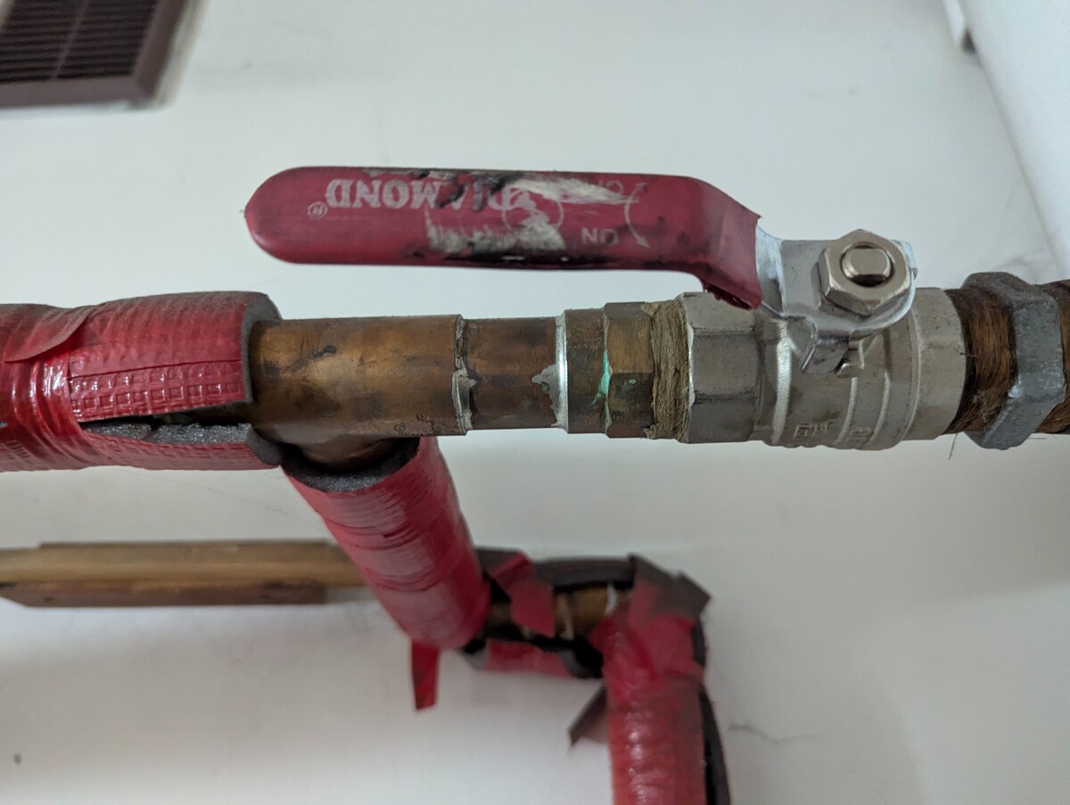

Palę w piecu na ekogroszek pierwszy sezon i jeszcze "poznaję się" z instalacją. Dom kupiłem w zeszłym roku z instalacją już założoną tak jak zobaczycie na zdjęciach. Dopiero ostatnio zwróciłem uwagę, że CWU bardzo szybko się wychładza w porównaniu do tego co czytam w internecie. CWU ustawione mam na 40 stopni i histeryzę na 5 (maksymalna w moim sterowniku) i temperatura o te 5 stopni spada w około 30 minut, nawet kiedy nie użwywam wody. Następnie przez kolejne kilkanaście minut znowu dogrzewa się do 40 stopni. Zacząłem trochę czytać i zastanawia mnie czy nie mam ciągle załączonej cyrkulacji CWU? Pompa CWU jest podłączona bezpośrednio do sterownika, więc nie mam możliwości, żeby kontrolować ją włącznikiem czasowym, a w ustawieniach sterownika nie ma nic na temat wyłączenia cyrkulacji. Poniżej mój bardzo amatorski rysunek instalacji, oraz parę zdjęć (w tym pompy CWU). Bojler 140 litrów. Korzystają z niego 2 osoby. Gdzie przez większość dnia ciepła woda nie jest używana. Na dniach czeka mnie poprawienie izolacji wszystkich rur w kotłowni. Czy to może być przyczyną?
image.thumb.png.fbd5466a6988a9805f0ae16dc3589302.pngWhatsAppImage2025-01-13at14_33_45.thumb.jpeg.e34cf16229a80f62cc6c3acd3e8d933b.jpegWhatsAppImage2025-01-13at14_33.45(1).thumb.jpeg.f5324ead236c7e6734cd57acd46bdc15.jpegWhatsAppImage2025-01-13at14_33.45(3).thumb.jpeg.2be6bac11877df0f2ace36aa2e0f82e1.jpeg
Na tych zdjęciach nic nie widać, przyczyną może być brak zaworu zwrotnego przed bojlerem, chyba że jest pod tą szara pianka przy zaworze bojlera, przynajmniej powinien być w tym miejscu. A jak jest i da takie objawy to może być uszkodzony.
No nie ma i to jest przyczyną. Teraz musisz przesunąć to połączenie z trójnikiem w lewo i zrobić miejsce na zawór zwrotny. Chyba że znajdziesz taki zawór kulowy ze zintegrowanym zaworem zwrotnym i wstawisz go w miejsce tego zwykłego zaworu przed bojlerem.

Pompa CWU wyłącza się przy 40 i włącza przy 35. Pompa CO chodzi cały czas, ponieważ część ogrzewania jest podłogowe.

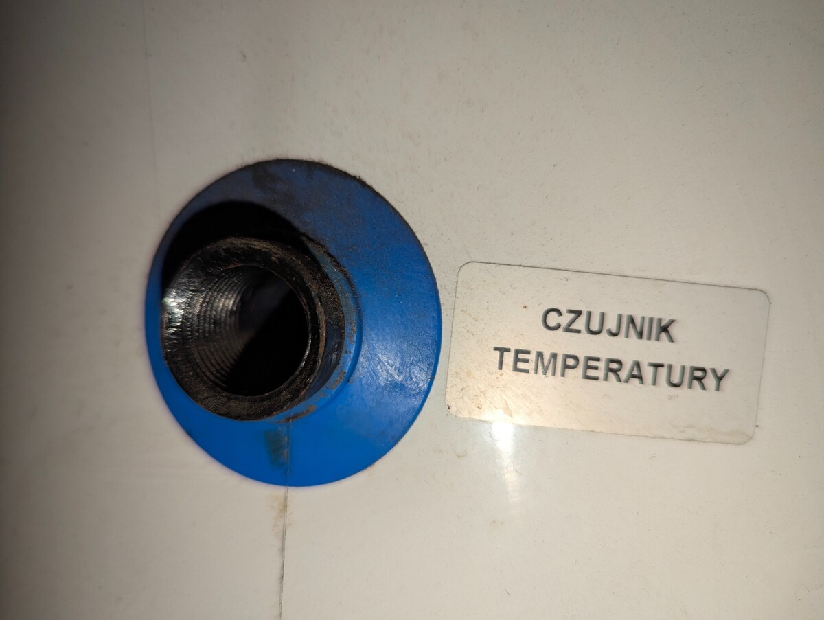

Na zdjeciu widać 3 od góry otwór, który jest opisany jako czujnik temperatury i wygląda na to, że jest pusty. Rozumiem, że w tym miejscu mogę wkręcić taki termometr, ale nie potrafię sobie wyobrazić jak mogę go zintegrować ze sterownikiem pieca?

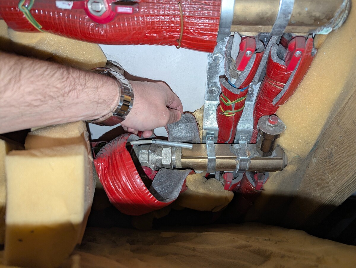

PXL_20250114_121332607.thumb.jpg.f3534054fa2ecaf187ffffca8a702685.jpgPXL_20250114_120612583.thumb.jpg.670788f017555458fd52d3e3138a4c98.jpg@Przemyslaw85 Właśnie sprawdziłem i mój czujnik CWU jest położony i w jakiś tam sposób zaizolowany w tym co na rysunku jest opisane jako skrzynka rozdzielcza. Czy jest jakiś sens za tym żeby był on w tym miejscu?
Miejsce na czujnik temperatury w bojlerze wygląda tak:
Czy jak wprowadzę tam czujnik to mogę go zaizolować taką gąbką jak w skrzynce rozdzielczej (zdjęcie) czy jest coś bardziej profesjonalnego?

@1mps Z tego co przychodzi mi do głowy, to ustawienie mojego czujnika CWU w tej skrzynce może sprawiać, że odczyuje on ciepło w rurze, a nie z bojlera. Oczywiśie woda w rurze się wychładza i wtedy załącza się pompa i pompuje ciepłą wodę z bojlera w rury. Dodatkowo skrzynka ta jest obok drzwi do garażu, który jest nieocieplony, więc wychładzanie się na czujniku CWU jest zapewne zwiększone.
Ma to jakiś sens?

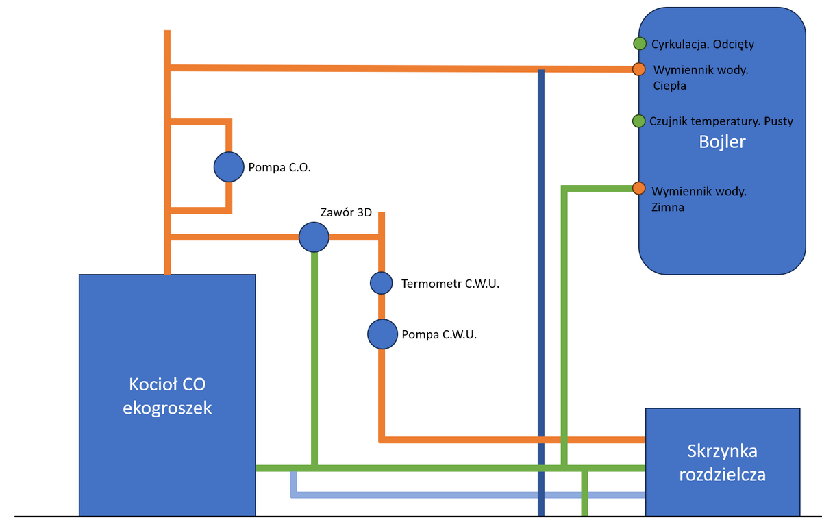

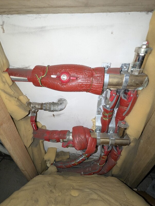

Popatrzyłem sobie na swoją instalację i nie wiem czy to co wymyśliłem ma sens, ale wydaje mi się, że to co u mnie do sterownika jest podłączone jako Pompa CWU, w rzeczywistości jest pompą na podłogówkę, a pompa CO jest pompą na grzejniki konwencjonalne i bojler.
Tutaj uzupełnienie:
- Grzeję około 150m2 - dwa piętra. Większość to grzejniki konwencjonalne, ale przedpokój i łazienka na dole grzane są podłogówką. Która nie ma "nowoczesnego" termostatu ściennego.
- Po przeanalizowaniu instalacji zauważyłem, że to co jest podłączone jako "Pompa CWU" w żaden sposób nie kieruje się do bojlera, więc nie może pompować do niego wody. Natomiast Pompa CO już owszem, ale przed wejściem do bojlera ma odnogę idącą pionowo w dół i w podłogę.
- Czujnik temperatury CWU nie był w bojlerze, ponieważ w rzeczywistości nie mierzy temperatury CWU, tylko wody idącą na podłogówkę, dlatego leżał na rozdzielaczu w "skrzynce rozdzielczej". Są tam dwie listwy, na zasilanie i powrót, do każdej z nich podłączone są dwa obiegi.
- W skrzynce wchodzi też w ścianę rura od powrotu. Domyślam się, że jest to zasilanie całej instalacji CO i dlatego też jest teraz zamknięte.
- Czujnikiem temperatury CWU dla testu zmierzyłem temperaturę w bojlerze (w zaznaczonym na rysunku miejscu jako "Czujnik temperatury. Pusty" i rzeczywiście wskazywała na temperaturę w okolicach 57 stopni. Czyli zbliżonej do temperatury CO. Temperatura ta też nie spadała. image.thumb.jpeg.9ae2ac8862c47bd4f38cccfee6c309c2.jpeg
To co widać w skrzynce rozdzielczej w kotłowni:

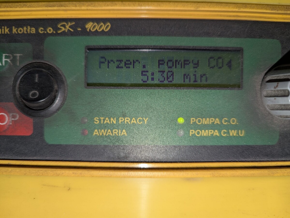

Moje, mam nadzieję ostatnie pytanie to: Dlaczego pompa CO (nie ta od podłogówki - o ile się nie mylę) chodzi bez przerwy? Czy to dlatego, że jej obieg jest dłuższy (większość pokojów na parterze i na piętrze)? W sterowniku mam opcję "Przerwa pompy CO" i nastawę czasu, ale nie zdaje się ona nic robić, ponieważ pompa chodzi zawsze, a w instrukcji obsługi też nic o tej opcji nie piszą. Sterownik SK-9000 od pieca firmy Krzaczek.

Nie ma sensu, pomyliłeś pompy, kierunki przepływu - patrz zawór 3d .
Gdzie dokładnie pomyliłem kierunki przepływu i co masz na myśli przez to że pomyliłem pompy? Tam gdzie są zawory zwrotne są na nich strzałki z kierunkiem przepływu który zaznaczyłem na schemacie. Powrót do kotła idzie rurą na dole, więc rury które do niej kierują raczej płyną do tej rury a nie od niej.
Możesz łaskawie wytłumaczyć dokładniej?
Ten czujnik CWU masz na rurze bo najwyraźniej jest tak jak napisałeś - sterowanie pompą CWU nie ma nic wspólnego z temperaturą w bojlerze, ono służy do sterowania pompą podłogówki. Czyli Twój instalator użył funkcji CWU w sterowniku do sterowania ogrzewania podłogowego. A bojler grzeje się od wody idącej w kaloryfery jakoś (o ile ta pionowa rura w dół idzie na kaloryfery), więc ma temperaturę taką jak woda w kotle. Pompa CO chodzi cały czas więc bojler też się grzeje cały czas. Tylko nie wiadomo w jaki sposób jest robiony podział - jaka część wody idzie do bojlera, a jaka na kaloryfery (ale coś idzie na kaloryfery skoro grzeją). Może po prostu ta woda najpierw przepływa przez bojler, a dopiero potem idzie na kaloryfery.
