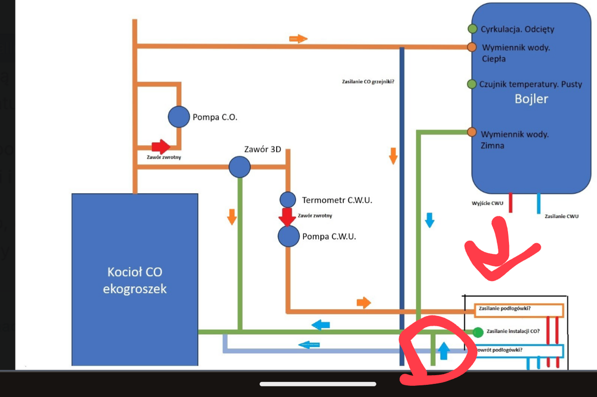

Pompa cwu to pompa podłogówki, a pompa c.o. jest również pompa cwu.

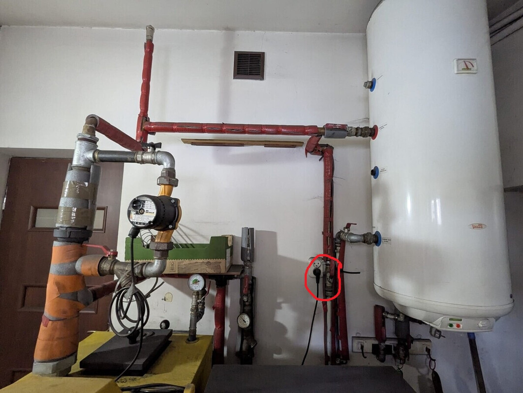

@1mps rzeczywiście przy kierunku wody do 3D się pomyliłem, ale od jeżeli zasilanie grzejników idzie z pionowej rury, to od czego jest zaznaczona kółkiem pionowa rura która idzie z podłogi i jest podłączona do powrotu? I od czego jest górna listwa zasilająca w tym co zaznaczyłem jako "zasilanie podłogówki"?Screenshot_20250114-223154.thumb.png.98965070a1bd5f9b24adefe9d101b826.png
To co zaznaczyłeś kółkiem może być dopuszczeniem wody do instalacji.  A listwy tak jak piszesz jedna zasilanie druga powrót z podłogówki. Ta instalacja wygląda mi na zwykłą instalację do kotła zasypowego z " doklejona" w późniejszym okresie podłogówką.
@1mps dzięki za pomoc. Nie wykluczam takiej możliwości. Poprzedni właściciele wprowadzili się tutaj ok 2010 i wtedy wymieniali też piec.
@nightwatch może to nie być tak kłopotliwe ponieważ z bojlera korzystają dwie osoby a jest na 140 l, co zazwyczaj jest więcej niż potrzebujemy. Może nie byłoby to tak uciążliwe? Szczególnie teraz, kiedy większość kaloryfery chodzą dosyć regularnie.
To w kółku to pewnie powrót z grzejników bo chyba go nie widzę
Przeczytałem twój pierwszy post i dochodzę do zdania że pompa pcha wodę głównie na  grzejniki a zasobnik nie dostaje prawie nic.
Sprawdź temperaturę powrotu z wymiennika w zasobniku jak będzie woda chłodna w nim będziesz wiedział czy brakuje przepływu bo woda będzie wracała zimna,
Wtedy trzeba coś pokombinować z  przymknięciem grzejników tym zaworem

@szakallo temperatura wody w bojlerze jest wysoka. Jak sprawdzałem, to ok 57 stopni, a rura na wyjściu z wymiennika jest gorąca. CWU mi absolutnie nie brakuje.
Czy w takim dość nietypowym układzie czujnik temperatury podłogówki lepiej żeby był na zasilaniu, czy na powrocie? "Oryginalnie" kiedy go znalazłem, był na powrocie, przez co częściej się załączał i kontrolowałem lepiej temperaturę która wraca do pieca (oczywiście nie jest to jedyny powrót trafiający do pieca).
Chwilowo zainstalowałem go na zasilaniu, żeby lepiej kontrolować temperaturę która wychodzi na podłogówkę. Z tego co czytałem nie powinna być wyższa niż 45 stopni.
Temperaturę zasilania podłogówki regulujesz zaworem 3d a pompa może chodzić cały czas nawet bez sterownika temperatury bo niby po co skoro 3d masz stałą temp.
To nie set CWU tylko zasilanie podłogi i na tym kończy się rozważanie.
Sterownik nie musi nic robić z tym chyba że pilnuje żeby nie wychładzać podłogi jak kocioł zgaśnie
