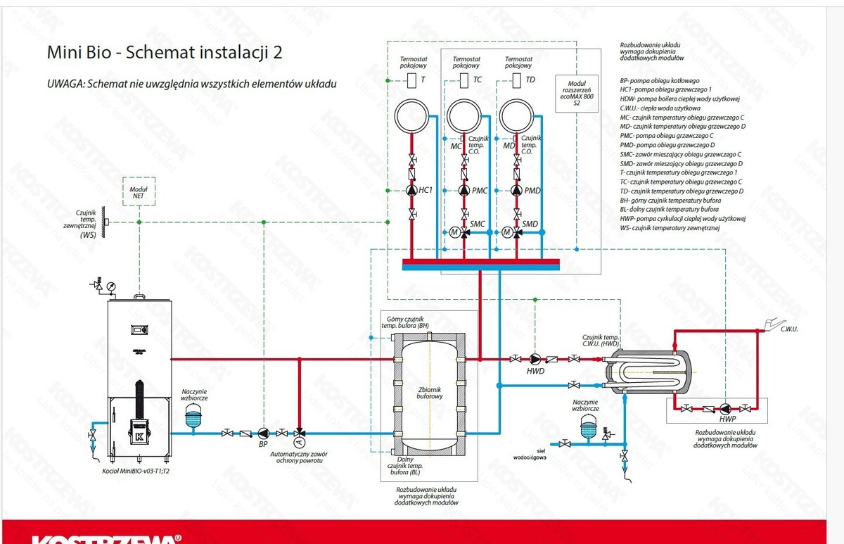

Witam. Jestem posiadaczem pieca BIO MINI NE 10 KW. Instalacja z buforem 500L. CWU grzane  z bufora. W domu w całości podłogówka. Od nowości mam problem z poprawnym podmieszaniem się wody  na zaworze trójdrożnym na podłogówke. Instalacja była robiona przez certyfikowanego instalatora kostrzewy, teorytycznie wg schematu nr 2 Kostrzewy  - praca z buforem. Zostawiłem wszystko instalatorowi bo się na tamten czas mało znałem. Niestety po 3 zimach wyszło sporo błędów które na własną rękę musiałem poprawiać, jednak do dziś nie rozwiązałem najważniejszego problemu z utrzymaniem poprawnej wartości temperatury na podłogówke przez sterownik i mieszacz. Dziś siadłem do tego ponownie bo chciałem nawet wywalić mieszacz automatyczny na taki termostatyczny gdzie ręcznie sobie ustawie temperature na amen ale cos mi sie wydaje że problem leży gdzie indziej. Rozrysowałem sobie dokładnie ja mam zrobioną instalacje i widzę jedną sporą różnice między schematem kostrzewy a moją instalacją: pompy podłogówki i CWU są umieszczone jakby na "powrocie", zaraz przy wejściu do bufora. Pytanie do osób które się znają: czy tak wykonana instalacja może wpłynąć negatywnie na działanie mieszacza  podłogówki ? Objaw jest taki że ustawiam sobie na sterowniku pieca temperature  na podłogówke np 35 stopni.  Są dni gdy mieszacz ładnie się ustawi  i temperatura zadana jest utrzymywana co do 0,1"C i podłogówka chodzi określoną liczbe godzin aż termostat pokojowy jej nie wyłączy . Są jednak momenty gdy mieszacz nie jest w stanie poprawnie ustawić zadanej wartości, temperatura na mieszaczu mocno faluje i zazwyczaj dochodzi w pewnym momencie do przegrzania i wyłączenia obiegu. Z początku winiłem sterownik na piecu, wymieniałem nawet zawór trójdrożny  z siłownikiem firmy goshe  na nowy bo myślałem że obecny szwankuje, jednak to też nie to . Wartość otwarcia ustawiona poprawnie : 120 sek, to też już wykluczyłem, tym bardziej że czasem jest ok czasem nie. Zaczynam  podejrzewać czy instalator nie skopał instalacji instalując pompe podłogówki w miejscu którym jest to pokazane na schemacie - nie wiem co się wtedy może dziać (?). Wszystkie schematy producentów piecy jakie oglądam w internecie mają pompe obiegową za mieszaczem, kostrzewa też - natomiast  u mnie instalator zrobił inaczej.... Bardzo proszę  osoby które mają wiedzę o wypowiedzenie się czy instalacja jest do przeróbki. Mija 3 zima i powiedziałem sobie "dość", trzeba to naprawić bo są noce gdzie podłogówka się wyłącza ze względu na przegrzanie na czujniku mieszacza do momentu ostygnięcia rury i tak w kółko. Załączam oba schematy (oficjalny kostrzewy i mój) celem porównania . Z GÓRY DZIĘKUJĘ ZA POMOC.

Te dwa schematy to są dwa różne schematy. Jeden z drugim nie nic wspólnego.
Pompa jest źle wpięta, zamiast " zaciągać" zmieszane medium z zaworu 3D, to pcha "zimne" medium do zaworu 3D. To nie będzie dobrze działać. Poza tym termostat pokojowy przy podłogówce..???.... no cóż, można i tak .... utrudnić sobie życie.
Pompa powinna stawać po przegrzaniu pomieszczenia a nie rury.
Po przegrzaniu rury powinien mieszacz ustawić się w w pozycji obiegu zamkniętego bez bufora ale pompa powinna cały czas pracować.
Patrząc na schemat kostrzewy to pompa zachowuje się jakby była pompą HC1 A powinna się zachowywać jak PMC z zaworem mieszającym.
Edycja: Jeśli przegrzanie jest mocne to faktycznie każda pompa może być zatrzymana w celu ochrony instalacji
Za duża dynamika zaworu mieszającego. Należy go spowolnić
Po ruchu siłownika musi być czas na ocenę skutków.
Współczynnik Kp zmniejszyć, Tn zwiększyć

@ Gonzo19 BARZO dziękuję za potwierdzenie mojego przypuszczenia. Dostałem wczoraj wieczorem również odpowiedź z serwisu Kostrzewy. Serwis również napisał tak jak ty, że pompa jest  źle umiejscowiona. Powinna być za zaworem mieszającym aby zasysać z powrotu i zasilania a nie przed i tłoczyć w niego, stad najprawdopodobniej te cyrki z poprawnym podmieszaniem wody do zadanej temp i falowanie temperatury i kręcenie zaworu lewo-prawo który ma problem to wyregulować.  Instalacja wykonana przez "certyfikowanego instalatora" kostrzewy z zach-pom, poleconego przez sprzedawce piecy - firmę BIOPAL24.  Zapłacone za coś co nie jest wykonane ze sztuką i nie ma prawa poprawnie działać. Żyje z tym i się meczę  tak już 3 zime aż powiedziałem dość.... Sam musiałem dojść do tego co jest nie tak, potrzebowałem jednak potwierdzenia. Instalacje będę zatem przerabiać , pompa powędruje za zawór trójdrożny. Nie wiem czy zrobię to za tydzień czy dwa, ale zostawię za jakiś czas wiadomość dla pomagających i potomnych czy się ustabilizowało. Co do sterowania podłogówką termostatem pokojowym... zaciekawiłeś mnie. Rozumiem ze są lepsze rozwiązania ? U mnie jest tak że jak w pomieszczeniu temperatura osiągnie zadaną wartość na sterowniku pokojowym to pompa podłogówki staje. Po spadnięciu temperatury o zadaną histereze (np 0,2"c), pompa rusza. Czy to złe rozwiązanie ? Średnio wahania mamy do max 1 stopnia w domu, o ile danego dnia zabezpieczenie nie wyłączy pompy obiegowej gdy zawór znowu zeświruje i puści za gorącą wodę.

Czas otwarcia 120s to czas całkowitego otwarcia zaworu. Natomiast to o czym piszę to czas reakcji zaworu po przekroczeniu lub spadku temperatury poniżej lub powyżej zadanej. Powinien być jeszcze skok jednostkowy otwarcia zaworu tj o ile procentowo ma się uchylić po przekroczeniu czasu. Nie znam dokładnie tego sterownika ale może to cię naprowadzi. Być może te wartości posiadają inną nazwę.
podłogówka ma bardzo dużą histerezę. Nagrzanie jej od "zera" do zadanej temperatury(czynnika, nie powietrza w pomieszczeniu) potrzeba kilku godzin(od kilku do kilkunastu godzin w zależności od grubości wylewki i strat w pomieszczeniu), to samo dotyczy wychłodzenia. Wyłączanie pompy powoduje znaczne wychłodzenie jej, niewspółmiernie do spadku temp. w pomieszczeniu. Później musisz  tą straconą energię dostarczyć. Mało ekonomicznie. Dużo lepiej sterować tzw. pogodówką(czujnik masz-tylko podłączyć, zawór 3D z siłownikiem masz, sterownik w kotle masz) i ustawić odpowiednią krzywą grzewczą. Różnice w pomieszczeniach regulujesz przepływem na poszczególnych pętlach.
Słoneczko zaświeci, pomieszczenia się nagrzewają, termostat wyłącza pompę , podłogówka stygnie i tak kilka godzin.
Słonko zachodzi, temperatura w pomieszczeniach gwałtownie spada, termostat załącza pompę i co? trzeba poczekać kilka godzin zanim podłogówka się zagrzeje, a pomieszczeniu zimno..... . jak się ustabilizuje, to znów słoneczko zaświeci i .... tak w kółko.
Mając sterowanie pogodowe, zawór 3D odpowiednio obniży lub podwyższy temperaturę czynnika nie doprowadzając do zbyt dużych wahań temperatury podłogi.
Jeśli masz okna od południa, gres na podłodze, dużo słońca na podłodze(jak świeci) to włączony przepływ w podłogóce odbiera ta energię z podłogi chłodząc ją i przekazuje do innych pomieszczeń.

Patrzę na filmik to procent otwarcia jest bardzo duży, powinien być ok 30%+- 10%.
Albo ta pompa mocno pcha zimne w niego, albo jest źle podłączony
No jak jest zle podlaczony to tak jak mówisz pcha z zimnej posadzki wystudzona wodę prosto na mieszacz 🙂 też tak to rozumuje . daj mi pare dni Gonzo19, niedługo się dowiemy  - podziele sie spostrzeżeniami po przeróbce aby inni co trafi im sie ten problem mogli się czegoś dowiedzieć.

Opcja 1 będzie ok. W tej drugiej to połączenie cwu z buforem jest zbędne.
Najprostsze jest najlepsze 🙂
Ja na początku miałem tak zrobione podobnie jak na schemacie 2, nie sprawdziło się, teraz mam jak na schemacie 1. W sterowniku(mam inny) mam ustawiony priorytet cwu, polega to na tym że sterownik wyłącza wszystkie pompy, siłowniki na zaworach 3D ustawia na 0 i pracuje tylko grzanie cwu. Jak nagrzeje cwu to wyłącza pompę cwu i  włącza pozostałe pompy oraz steruje zaworami 3D. W trybie lato, jedynie co to zakręcam zawór przy buforze na górze (uniemożliwiam grzanie grawitacyjne bufora)
