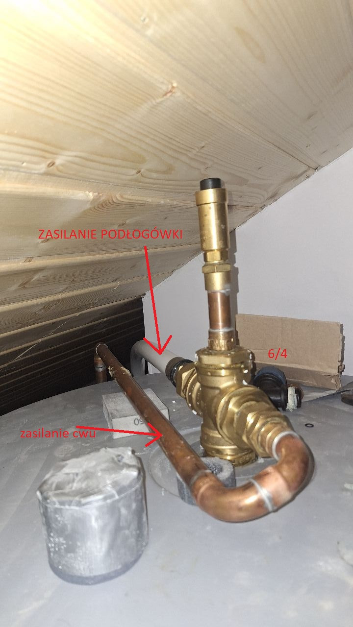

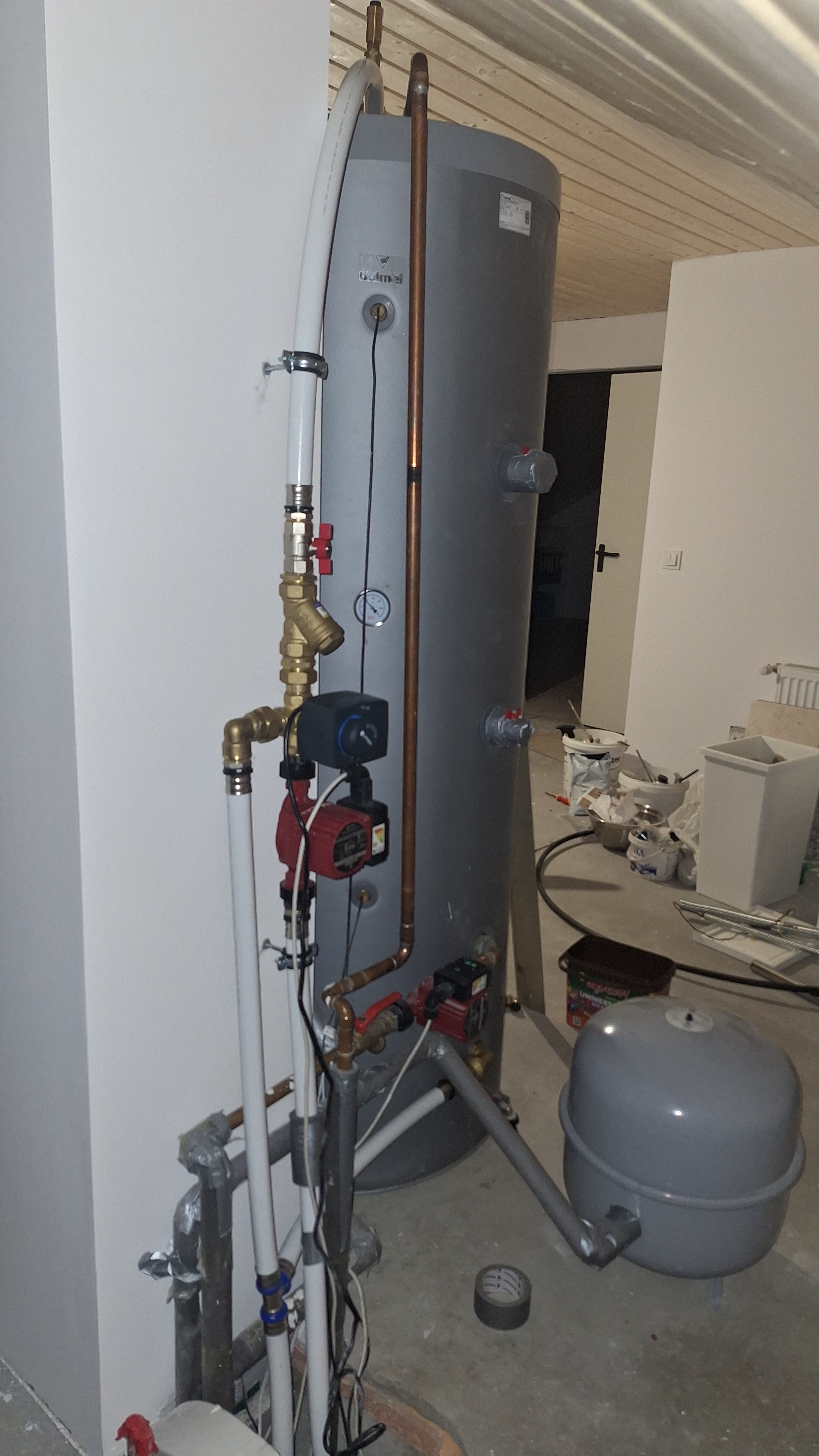

  1. Dzień dobry. mamy pazdziernik 2026, półtora roku od założenia tego postu oraz jakos 3 lata od zrobienia kotlowni przez jednego pana hydraulika pod banderą kostrzewy. na dzien dzisiejszy moge w koncu stwIeidzić że rozwiązałem swój problem z falującą temperaturą na zaworze 3D w ukłAdzie z buforem. Zdecydowałem się w koncu pójść na całość i spuscic wode z bufora i wymienc na własną rękę rury miedzy buforem a belką rozdzielacza na takie o wiekszej srednicy. Padło akurat na pexa 32mm. wycielem wszySTko co bylo po drodze z miedzi 22mm i zrobiłem to od nowa, stosując odpowiednio większe srubunki aby uniknać zwężek. Dzięki poprowadzdniu pexa w łuku Ilość kolanek 90* na miedzi 22mm została zredukowana z 25 sztuk na 8 szt na pexie na tym odcinku (13m). Pompa diamond 25/4 została, bo teraz jest w stanie pracowac na 2 biegu (CP) 2, lub na 3 biegu stałoobrowoym bo na mniejsze opory i w koncu są normalne przepływy na rotametrzach i zero szumów na instalacji. Wczesniej właczenie 3 biegu na pompie dawało jedynie straszny szum i zerową poprawe w przepływie. Wieksza srednica zasilania belki rozdzielacza załatwiła sprawę. Zawór obecnie puszcza gorącą wodę juz przy 25-30% otwarcia a nie tak jak wcześniej przy ponad 60% i nie wariuje ! tak więc gonzo19 słusznie prawiłeś że coś jest skopane na instlacji z przepływami, bo za późno zaczyna płynąć gorąca woda z bufora na zawór. Dzis minał 2 dzien intensywnych testów, wydrenowałem cały bufor wymuszając co jakis czas zmiane temp zasilania na sterowniku z 33 na 28, potem 25 , 35... i tak co pół godzinki wielokrotnie różne nastawy. Za kadym razem zawór 3d ustawiał się na zadanej temp po paru minutach i ją trzymał - bez falowania, nawet po zmianie temp zasilania na sterowniku na wyższą lub niższą. Załaczam fotki z przeróbek , można sobie pórównac jak było na fotkach z pierwszych postów, a jak jest obecnie. Instalacja zalana inibitorem w proporcji 1:50 + dodany filtr magnetyczny. Myslę że bedzię spokój. Do osob które mają problem z falującą temperaturą na zaworze 3D: sprawdzcie czy macie wystarczające srednice rur oraz wydajnośc pompki / przepływy na instalacji. W internecie są dostepne kalkulatory do obliczenia oporów hydraulicznych aby dobra odpowiednie przekroje oraz pompę obiegową. Na zdjęciu biały pex 32mm to zasilanie i powrót z belki rozdzielacza idący przez strop w dół, bo bufor stoi nad kotłownią. Miedziane rurki to odpowiednio zasilanie i powrót z pieca oraz obieg cwu. Pan hydraulik nawet zasilanie z pieca do bufora połączył po swojemu, bo w drugi dolny króciec bufora licząc od spodu - czy to poprawnie - nie wiem, ale wydaje mi się że nie. Przeniosłem zatem zasilenie z pieca w najwyższy króciec w buforze jak na zdjęciu nr 2. Zasilanie podłogówki i CWU jest wziete z górnej dennicy na czwórniku 6/4 cala (zdjęcie 3).

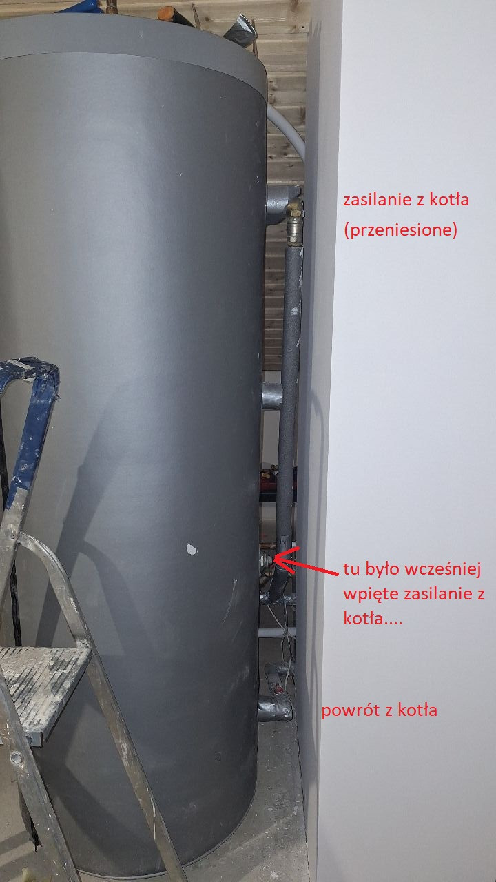

  5. powrót z podłogówki jest w piety na dole bufora co widać na załączonych wczesniej zdjeciach w poście nr 27
  6. Dzień dobry jeszce raz wszystkim. Chciałem pozostawić informację dla potomnych którzy by się zmierzyli z podobnym problemem w przyszłości, że pomimo wcześniejszego zamknięcia tematu falującej temperatury podłogówki, problem wrócił i dopiero teraz udało mi się go rozwiązać. Sprawe rozwiazało zamontownie czujnika pogodowego i ustawienie w menu kotła opcji tak, aby pompa podłogówki chodziła non stop a nie na zasadzie start / stop od termostatu pokojowego. Teraz to pogodówka koryguje temperaturą czynnika a pompa chodzi 24h i zawór trzyma zadaną temperaturę idealnie. Niestety działanie na zasadzie włącz wyłącz pompe od termostatu nie sprawdzało się bo woda wbuforze gorąca a powrót z podłogówki zimny i działy się cyrki a trwało to 3 sezony... 🙂 Gonzo19 jeszcze raz dzięki za wszelką pomoc 🙂 W końcu mój problem jest rozwiązany, pozostało tylko dokorygować metodą prób i błędów wybraną krzywą grzewczą do moich potrzeb, co trochę potrwa...

  12. tak , mam jeden panel pokojowy na cały dom, stoi w jednym z pmieszczeń EKOSTER K10 bezprzewodowy. sterowania podłogowego jeszce się nie dorobilem. u mnie pompa podłogówki staje gdy termostat pokojowy osiągnie temperature i rusza po spadnięciu o zadaną histereze na termostacie. Wiem że jak miałbym podłogówke to pompa chodziła by non stop na krzywej i może by nie było problemów z ustawieniem się zaworu 3D, bo on zazwyczaj ma najwieksze problemy na starcie, gdy startuje z zimnego powrotu z posadzki a w buforze jest 60". To tak wygląda jakby taktowanie sterownika względem mieszacza było nieprawidłowe. Juz myslałem że jest ok po prozeróbce ale po paru dniach dziś problem wystapił znowu . Nawet czujnik trytami docisnelem do rury aby lepiej łapał, owinięty utoliną . Ogólnie jak zaskoczy i sobie chodzi ileś tam godzin to jest ok. Problem jest zazwyczaj na starcie. czasem rusza normalnie i sie ustawi a czasem wariuje. ja mam taki soft (może zacznijmy od porównania tego jeśli masz zawór 3Dz siłownikiem i chodzi ci poprawnie):
