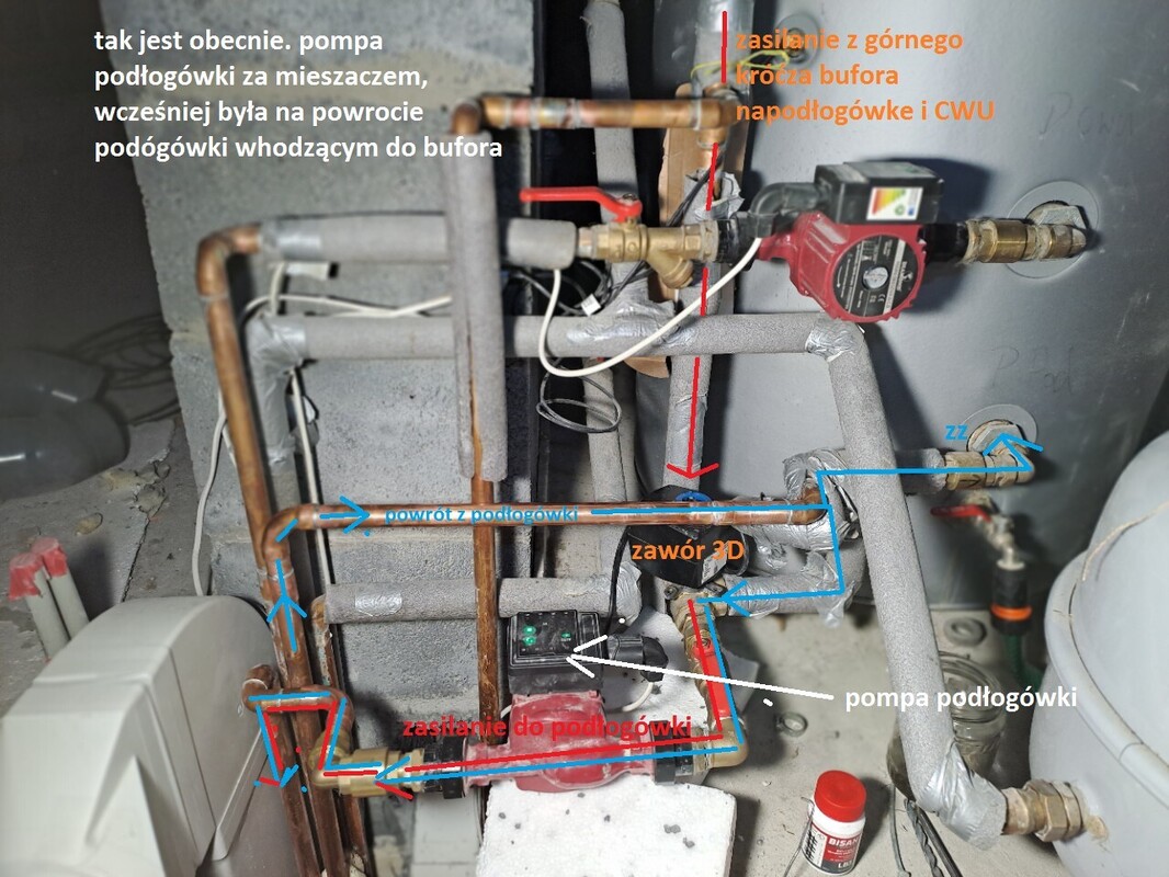

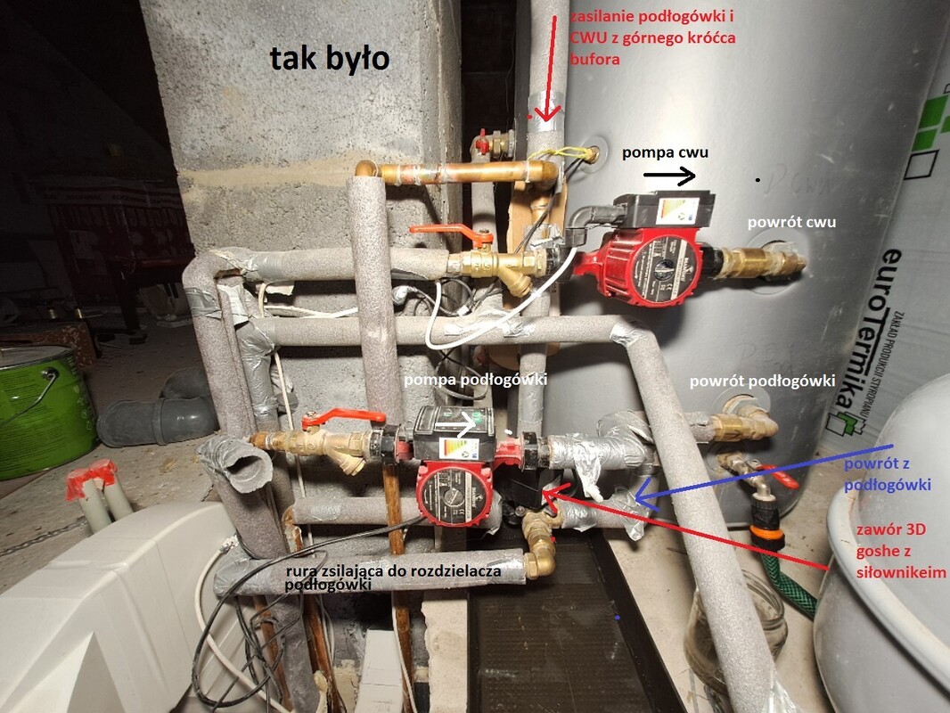

witam. przerobiłem instalacje za poradą forumowiczów. Wrzucilem pompe podłogówki  za mieszacz (patrz zdjęcia z przed i po). Niestety nic to nie dało, efekt falowania temperatury zasilajacej podłogówke pokazanym na filmie jak był takk jest, nie wiem czy to wina sterownika kostrzewy czy mieszacza GOSHE , że nie są w stanie chyba sie ze sobą najwidoczniej poprawnie skomunikować(?). Obecnie pompa jest zamontowana za mieszaczem i miesza wode  zasilania z górnego króćca bufora i powrotu podłogówki i nie mam na chwile obecną pomysłów co dalej. Był hydraulik rzucić okiem, mówi że pompa była zle wpieta jesli byla faktycznie tam gdzie mu pokzałem na pierwszym zdjeciu, powinna byc za mieszaczem tak jak teraz,ale nie potrafil okreslić dlaczego takie wahania temperatury i kręcenie się mieszacza. Przeniesienie czujnika dalej od mieszacza w strone belki podłogówki aby zmenić czas reakcji również nie przyniosło efektów. W sterowniku mojego pieca który mam (ecomax 860 simple) jedyne co można ustawić to czas  otwarcia zaworu który jest ustawiony poprawnie, bo na 120 sek. Wymienić mieszacz na inny, jakis bardzej rozbudowany  z własnym menu a może zwykły termostatyczny  z zakresem 20-45 "C ? Wymiana siłownika  (na ten sam) na próbe rok temu też nic nie pomogła  ktoś ma jakies sugestie ?
Jeśli coś jest niejasno opisane na zdjęciu proszę pytać, postaram się opisac lepiej. bufor stoi na poddaszu, pod nim jest kotłownia z piecem i zbiornikiem CWU dlatego rury idą w dół przez strop do kotłowni i na rozdzielacz podłogówki

To sprawdź czy 3d jest poprawnie ustawiony.
Chodzi o ten grzybek.
Być może masz go wszędzie tylko nie tam gdzie być powinien

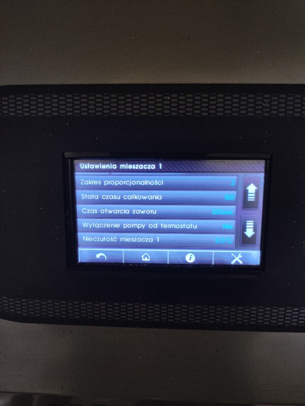

Jeśli 3d jest poprawnie ustawiony to czujnik umieść za pompą na tym zbędnym ZZ lub na rurze za nim i dobrze zaizoluj.
W sterowniku ustaw zakres proporcjonalności na 2,
A stała czasu całkowania na 150, nieczułość mieszacza 0.5°C

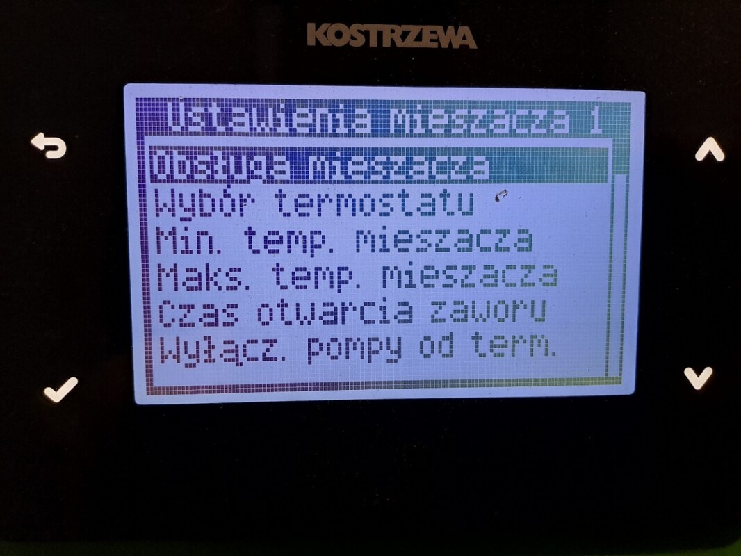

ps. ja takich ustawień nie mam , w moim menu serwisowym sekcja mieszacza jest bardzo okrojona, tylko czasem otwarcia moge sie pobawić.  .  jak widać  sterownik "simple". nazwa zobowiązuje 😄

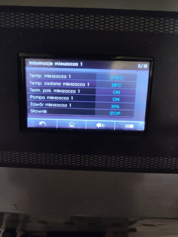

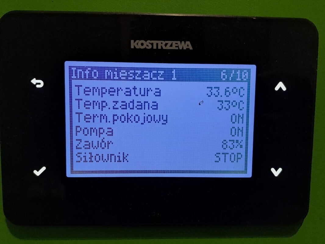

Na tym dolnym obrazku jak zjedziesz niżej to juz nic nie ma?
Zawór 83% wygląda jakby był źle ustawiony .
U mnie teraz tak wysoko, bo akurat bufor się rozładował.
Temperatury wysokie bo to akurat na grzejniki idzie.
nie, nizej nic sensownego nie mam,  akurat bufor roladowany mocno,  to byc moze dlatego 83% sie otworzyl , ale stoi w miejscu stabilnie nie lata dookola a bufor sie powoli wygrzewa. Bede obserwował jego zachoeanie jak zacznie wariowac to jeszce raz go ustawie jesli znowu zrobiłem to źle. zobaczymy

W/g instrukcji strona 28 powinno być.
Coś jeszcze kojarzę że było gdzieś ustawienie "pokaż ukryte", ale czy akurat w tym urządzeniu to głowy nie dam sobie uciąć.
Jak wejdziesz w menu serwisowe to na stronie głównej przewijając w dół powinieneś mieć "pokaż zaawansowane" masz ustawione na "nie". Zmień na tak to pojawia się pozostałe/ukryte parametry
tak, widzę właśnie w instrukcji, myślę że musi  być chyba jednak to ukryte na stałe w tym modelu, bo wszystkie czujniki potrzebne do tego aby się to ukazało myśle że mam. Ja pod sterownik pieca mam podpięty oprócz siłownika i czujnika temp termostat pokojowy ekoster K10 bezprzewodowy. Żadnej pozycji  pokaz ukryte lub zaawansowane nie widzę też. . Na youtube jest pare filmow gdzie ludzie pokazują swoje menu tego modelu pieca  i też nie zauważyłem u nikogo tych pozycji :). Wracając do mieszacza, ten który posiadam jest bardzo łatwo źle ustawić jak ktos tego nigdy nie robił, nigdzie nie ma do niego instrukcji w internecie i dodatkowo zauważyłem na filmach afriso że po zdjęciu np ich siłownika te wyżłobienie na trzpieniu w niektórych ich modelach wskazuje pozycje zawieradła, a w niektórych siłownikach wyżłobienie należy ustawić po przeciwnej stronie.  Wiec może i u mnie tak jest. Na razie ustawiłem wyżłobieniem w połowie osi obrotu zasilanie / powrót, może dlatego zwróciłeś uwage na  wysoki stopień otwarcia mi pokazało wczoraj ,  jak coś to najwyżej przestawie.

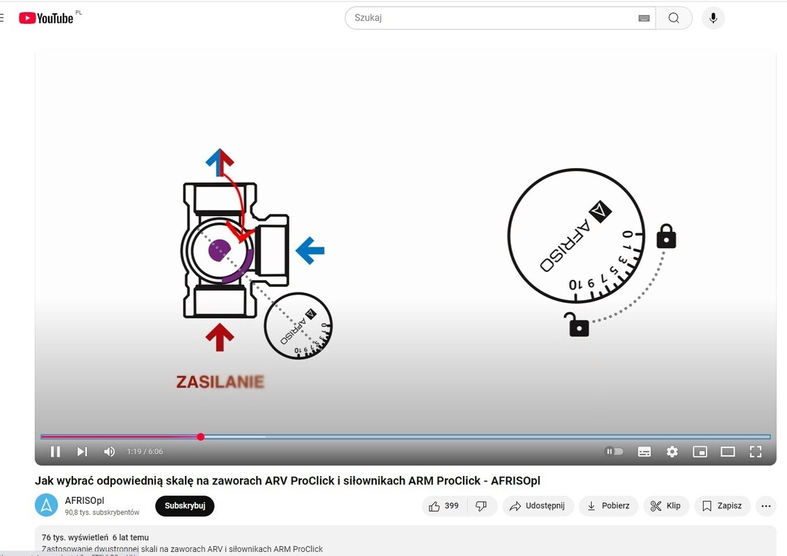

możesz sprawdzić jak masz ustawione zwierciadło bez demontażu zaworu. Musisz tylko zdemontować siłownik.
Pompa musi pracować, jeśli masz na niej jakis wskaźnik/wyświetlacz to lepiej
określasz jakiś punkt na trzpieniu i kręcisz nim(trzpieniem) np. w lewo i określasz:
-Jeśli zwierciadło - z ustawi się w punkcie A, wtedy w punkcie C będzie zimno, ale pompa będzie pracowac swobodnie
-Jeśli zwierciadło ustawi się w punkcie B, wtedy w punkcie C będzie gorąco, pompa pracuje swobodnie
-Jeśli zwierciadło ustawi się w punkcie C, wtedy będzie w nim zimno ale pompa będzie miała bardzo ciężko, będziesz słyszał, że albo zwolniła, albo mocno szumi, w każdym razie będzie pracować zupełnie inaczej(prawie "na sucho".
Jak juz to wszystko określisz to wyjdzie Ci, gdzie masz zwierciadło wzgledem trzpienia(zaznaczyć).
Pozostanie odpowiednio ustawić pomiędzy punktem A i B, załozyc odpowiednio siłownik i sprawdzić czy sterownik kręci w nim odpowiednio(na "0" zwierciadło musi być w punkcie A, a na "10" w punkcie B)

O. Dobra podpowiedź! Kumam 😉 Bo tak jak piszesz:  sciagać go właśnie nie bardzo mi się chce z instalacji bo to kłopotliwe.
Dziękuje wszytskim za pomoc a głównie Gonzo19. Ustawiłem zawieradło i zawór trójdrożny ustawia się teraz poprawnie, Nie jest idealnie, ma swoje mankamenty podczas startu pompy gdy dostaje sygnał  z termostatu pokojowego, ale zapewne to dlatego  bo ten sterownik ma ograniczona możliwość konfiguracji pracy siłownika. Ważne  ze temperarura przestała falować i jest stabilna, po dluzszej pracy się normuje. Odchyłki są tylko podczas startu.  Przeniesienie pompy za zawór trójdrożny  z miejsca gdzie była umiejscowiona wcześniej  przez hydraulika (pchała a w bufor)  dodatkowo zwiększyło przepływy i były potrzebne korekty na rozdzielaczu  oraz temp czynnika bo w domu się nagle z 21 zrobiło 22.5 🙂 .  Na wiosne zostawie sobie przeróbke instalacji bojera tak aby CWU było grzane z pieca w lato z pominieciem bufora. Wiem jak to zrobić, schamat sprawdzony  i potwierdzony na forum  a sterownik podobno sobie poradzi z nowym układem. Pozostało tylko lutować ale ponieważ w mojej kotłowni to będzie związane z dużymi przeróbkami i zapewne demontażem pieca ze względu na ciasnote to poczekam na koniec sezonu grzewczego. Fajnie że trafiłem na te forum i pomocnych ludzi. Dzięki !

A zawór jest ustawiony teraz dobrze. Zrobiłem test który zasugerowałeś. Pokręciłem nim ręcznie  i wyraźnie czuć kiedy zawieradlo jest w pozycji w kierunku pompy odcinajac jej doplyw . Pompa wtedy  zaczyna chodzić głośniej. Na tej podstawie ustaliłem jego pozycje i ustawilem potem jak ma być.
