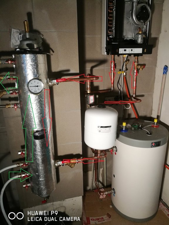

Kocioł kondensacyjny ACV Kompakt HRE eco 18 Solo.
Budynek parter plus pietro 140m2 powierzchni ogrzewanej, wszytsko w podłogówce. Jeden rozdzielacz na parterze, drugi na piętrze
Instalacja wykonana w następujący sposób:
Kocioł poprzez wbudowana pompę zasila wykonany przezemnie bufor/sprzęgło (stalowa rura fi 100 o ile dobrze pamiętam długości 120cm), z którego są  wyjścia na 2 rozdzielacze oraz grzejnik w garażu i drabinkę w łazience (opis kolejności wyjsc na zdjęciu poniżej). Następnie w kazdej skrzynce rozdzielacza są pompy Wilo ktore zaciągają sobie ciepłą wode z tego sprzęgła i puszczają juz w pętle. Pompy w rozdzielaczach poprzedzone są zaworem mieszającym Afriso 561 z regulacją zakresu temp 20-43 stopni.
Oczywiście na wyjściu z pieca jest też elektrozawór sterowany przez automatykę kotła decydujący czy ciepla woda ma isc na instalacje C.O czy na zagrzanie bufora C.w.u.
Poniżej zdjęcia instalacji:
Na piecu ustawienie 35stopni, dogrzewa wtedy bufor do ok 40 stopni, a na zaworach w rozdzielaczach ustawione aby szło w podłogę ok 25-28stopni.
Proszę o ocenę czy takie rozwiązanie jest poprawne lub czy jest coś co powinienem zmienić.

Musisz to zweryfikować, ale jak masz bufor to sprzęgło chyba nie potrzebne.

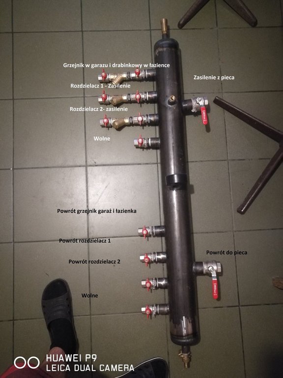

W tym sprzęgle po co tyle króćców zasilających i powrotnych? Musisz sprawdzić czy wymiary sprzęgła tj. odległości króćców są prawidłowe?
Jakie średnice mają rury zasilajace i wychodzące z bufora?
Nie mam bufora, jest tylko to sprzęgło. Od góry po lewej stronie 4 wyjścia na obiegi grzewcze a na dole powroty z tych obiegów. Jest ich az tyle bo sa 2 rozdzielacze podłogówki oraz jedno wyjście na grzejnik w garażu. Jedno wyjście jest nieużywane.
To sprzęgło jest zrobione na wzór gotowego sprzęgła z firmy Afriso, z tym ze powroty na dole sa bardziej oddalone od zasilen zeby chłodna woda z powrotu nie mieszała się aż tak bardzo z ciepłą dochodzącą z kotła.
Przykładowe gotowe sprzęgło:
i-afriso-zestaw-mieszajacy-ze-sprzeglem-hydraulicznym-bps-955-dwa-czlony-bez-mieszania-pompy-wilo-para-sc-90-10-9095510.jpg.caec27fbad40c8ba15fbe5d17bcaf96d.jpg
Już się zgubiłem, napisałeś, że masz "bufor/sprzęgło" i "bufor CWU"?
Jest dokładnie tak jak na pierwszym zdjęciu. Po lewej stronie jest to sprzęgło (na ktore w pierwszym poście powiedziałem sprzęgło/bufor). Bufor cwu jest oddzielnie, zaraz poniżej kotła.
Tobie chodzi o zasobnik do CWU?

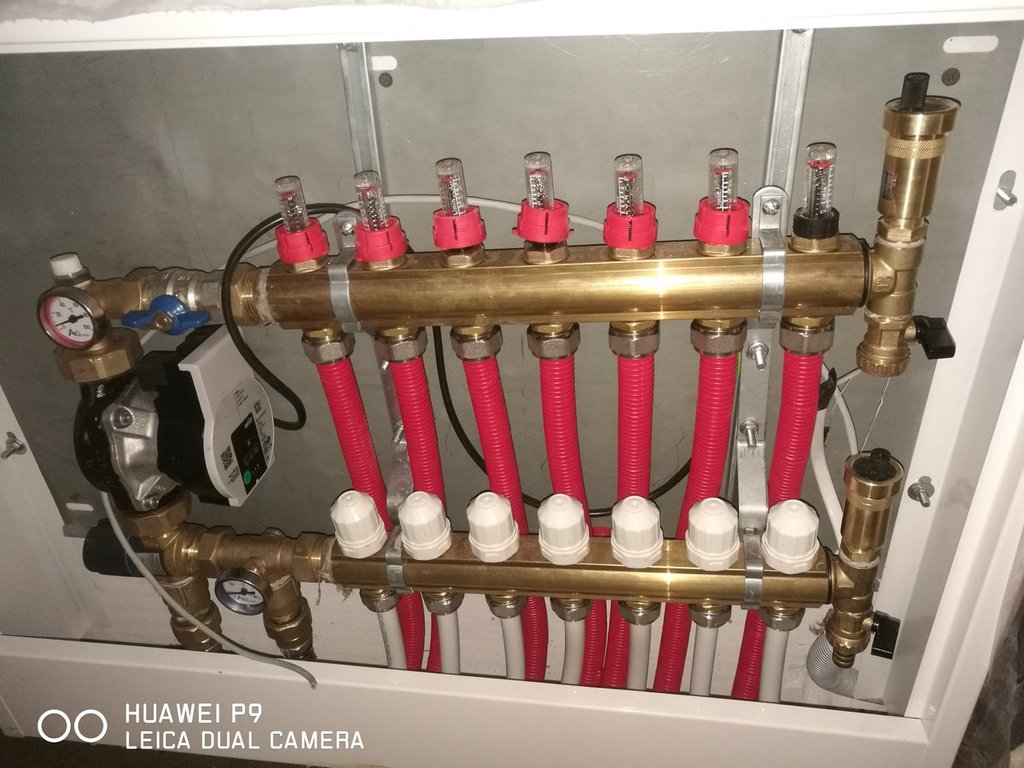

Jak masz zawory termostatyczne w rozdzielaczach to będziesz musiał do nich chodzić co chwilę, aby zmieniać temp. w podłodze.
Na powrotach z rozdzielaczy powinny być zawory zwrotne.
Kocioł powinien być sterowany w zależności od temp. zewnetrznej i on powinien ustalać temp. w obiegach podłogi.
Grzejniki drabinkowy zasil z grzałki.
Edytowane przez tommyp2
Myslalem o tym zeby te zawory w rozdzielaczach wymienić na jakieś zawory elektryczne zeby mogly współpracować jakoś z pogodynka od pieca, bo teraz jest tak jak mówisz, ręcznie musze przestawiac
Zrezygnuj z zaworów term. w rozdzielaczach. Ustaw kocioł, aby chodził pogodowo, ustaw przepływy i będzie w miarę.
Mając sprzęgło powinieneś mieć kocioł, który ma czujnik temp. sprzęgła.
Albo siłowniki na pętle ogrzewania, plus czujniki temp. w pomieszczeniach, ale do podłogówki to nie za bardzo.
To może na ta chwile wystarczy jak te zawory termostatyczne w rozdzielaczu odkręcę na max?
Spróbuj...

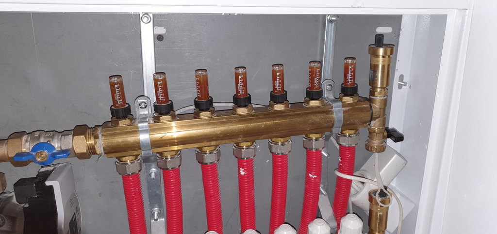

A jakie masz przepływy na rotametrach?
Na najdłuższych pętlach ok 1,2 na krótszych ok 1,5-2. Pompa na średnim biegu. Jest jeszcze kwestia taka ze woda w tej instalacji zrobiła się ruda i śmierdzi. Czy to może być dlatego ze caly czas chodzi na niskiej temperaturze?
Edytowane przez scrimpy
A długo tak chodzi ta instalacja?
Płukałeś ją?
Instalacja działa 1.5roku, nie plukalem jej jeszcze, mam zamiar zrobić to po sezonie grzewczym. Tak aktualnie wyglądają rotometry.
Przeplyw na najwyższym biegu w granicach 2l na każdej pętli.
