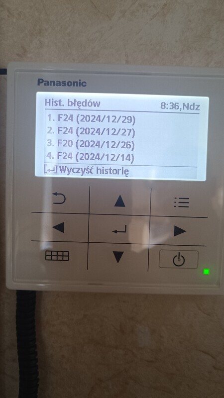

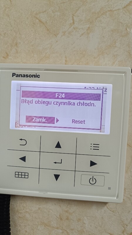

Pojawił mi się błąd F24. Wystąpił już 3 razy i dodatkowo 1 raz błąd F20. Proszę o pomoc w zdiagnozowaniu problemu.

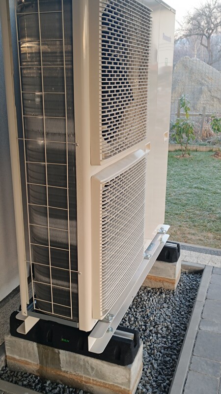

Paseczki na wymienniku jednostki zewnętrznej..... temat może podobny już był... chociaż u mnie błędów nie wyświetlał.

Czyli paseczki szronu na pojedynczych rurkach są ok , reszta dziwne paski a pasy to już sprawa co najmniej podejrzana .

Zgłosiłem, ale jeszcze temat nie rozwiązany. Pompa ma problem w niskich temperaturach. Wg mnie w niskiej temperaturze parownik/wymiennik nie pracuje prawidłowo tj. pracuje tylko jego część. Tak wyglądał 5 stycznia przy minus 12.
Po jednym z defrostów przy -12 pompa nie była w stanie się rozpędzić i pracowała przez 15 min jak na zdjęciu. Nie wiem co to było za zachowanie. Potem bardzo powili się rozkręciła. Powinna pracować z dużą mocą bo wg krzywej miała osiągnąc 43 st a było 36.
Sam nie wiem. Dlaczego czasem wygląda tak jak niżej - mam wrażenie, że tak jest przy okolicy 0 i niewielkich mrozach.
No i 30 min po tym zdarzeniu z 5 stycznia przy tych -12 st. C jak sie rozpędziła to pracowała z mocą grzewczą ponad 9 kW i spokojnie dała radę jak na poniższym zdjeciu. Czy to byłoby możliwe z tak małą ilością czynnika jak podałeś?

Jest to najbardziej prawdopodobna przyczyna. Zarówno przy błedzie F24 jak i F20 w manualu jest takie wskazanie - filtr albo zawór.
