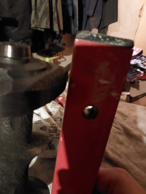

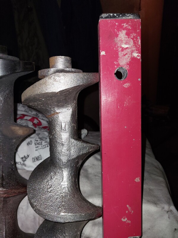

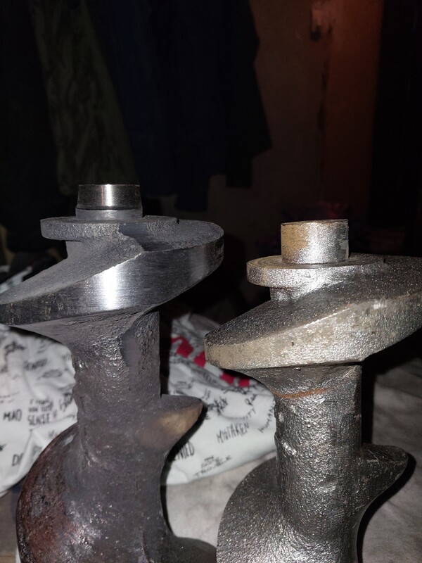

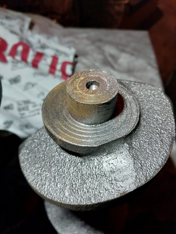

  • Wymieniony ślimak na nowy. Nie był jakoś zużyty jak widać na zdjęciach. Jedyne co się rzuciło w oczy, to ten czop, który wchodzi w dziurę w palenisku. Różnica między nowym a starym ponad 2mm i ostatni

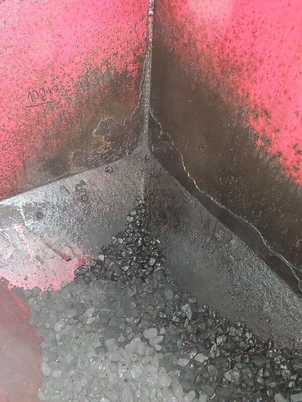

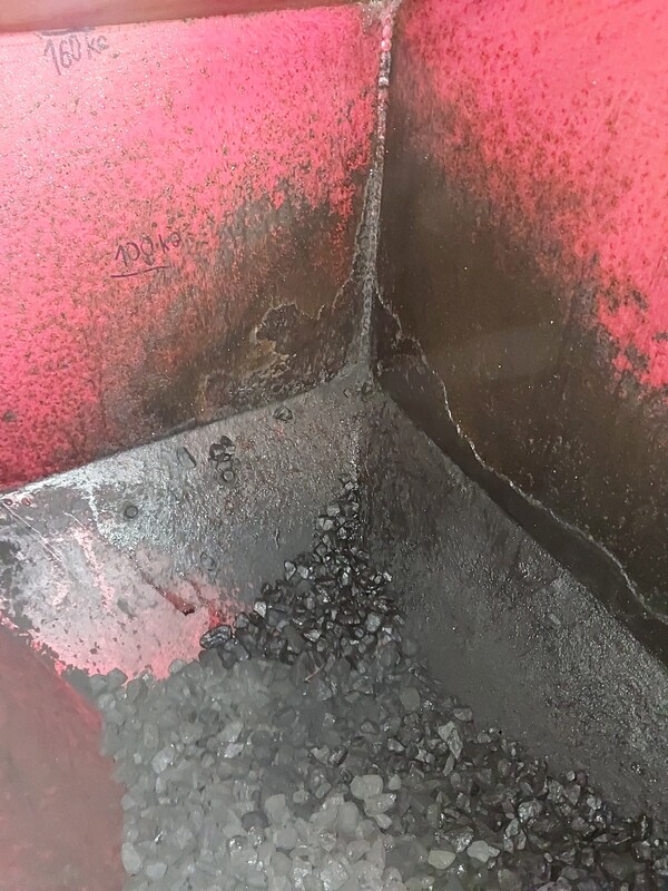

  • Jest tam na 100% niesczelnosc w tym zasobniku.Z tego powodu sbiera sie tam wilgotnosc,bo spaliny pozwolutku cofaja k tej niescelnosci i temp.podajnika napowiada o tym samym...zadymena kotlownia,to juž

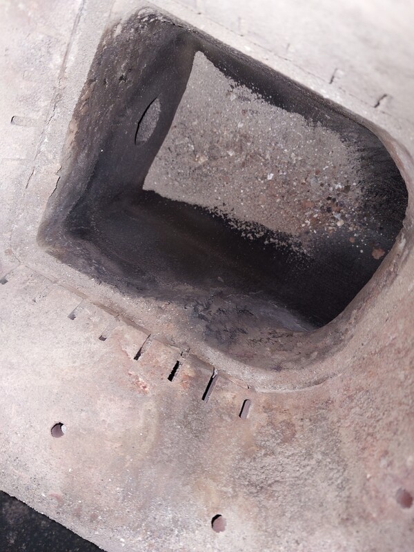

Jeżeli tam jest palnik typu retorta czyli ślimak podaje węgiel przez kolano do góry to często bywa że w tym kolanie tworzą się nagary które powodują znaczące opory przy przemieszczaniu węgla ,należy w pierwszej kolejności to sprawdzić i wyczyścić jak również sam ślimak jak koledzy wyżej o tym pisza.
Tylko pytanie, czemu na jednym węglu jest problem, a na drugim wszystko ok?
Trzeba się przyjrzeć sprawdzić oba asortymenty węgla ten który sprawia problemy na pewno będzie twardszy i możliwe że zawiera więcej grubszych kawałków ,ten który nie sprawia problemu będzie węglem bardziej miękkim kruchym .Na nowym podajniku czystym jeszcze bez nagaru i sprawnym ślimaku pójdą bez problemu oba sorty węgla twój prawdopodobnie ma już nagary w kolanie i w samej rurze nie wykluczone że i  ślimak jest nadgryziony oba te czynnik powodują problem z prawidłowym przesuwaniem się opału .Nie wiem dokładnie jaki tam jest palnik ale w kolanie żeliwnym są dodatkowe otwory pomagało zaklejanie tych otworów żeby się podajnik nie przegrzewał.Co by nie pisać trzeba to rozebrać pożądnie wyczyścić co uszkodzone wymienić .

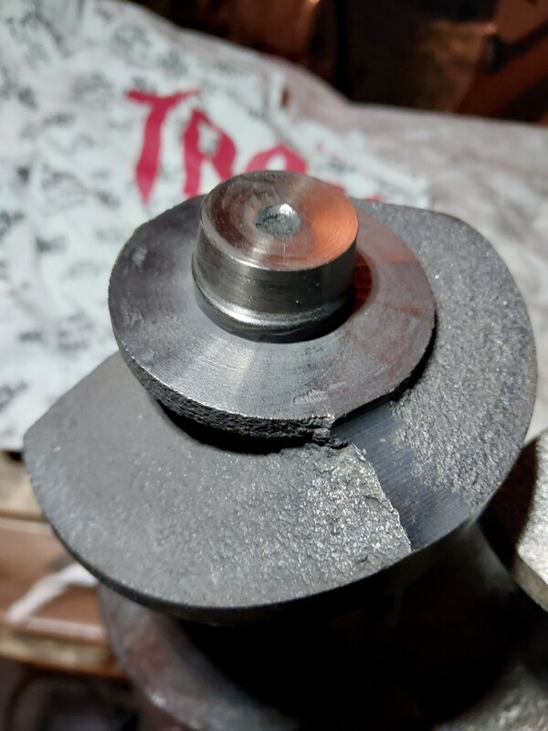

Wymieniony ślimak na nowy. Nie był jakoś zużyty jak widać na zdjęciach. Jedyne co się rzuciło w oczy, to ten czop, który wchodzi w dziurę w palenisku. Różnica między nowym a starym ponad 2mm i ostatni zwoj ślimaka widać, że delikatnie wytarty.20241204_164232.thumb.jpg.59b50bcdbae49fdf76cc108529498f08.jpg20241204_163706.thumb.jpg.1286ed8b170bd57360023c9d157858f6.jpg20241204_163611.thumb.jpg.b76a8d4cb71ec5ee8ce862f3ce7748cd.jpg20241204_163411.thumb.jpg.b79c0bc5b7c8d67b135e435676fb2401.jpg20241204_163408.thumb.jpg.556a0832ae44c9149cabe331769367d4.jpg20241204_161830.thumb.jpg.59c67040fea0e2b776d7c1f60288f317.jpg
Pytanie, czy przy wymianie ślimaka, dajemy jakiś smar w miejsce, gdzie wchodzi,ten czop?
Jak masz ceramiczny możesz dać na pewno nie zaszkodzi.

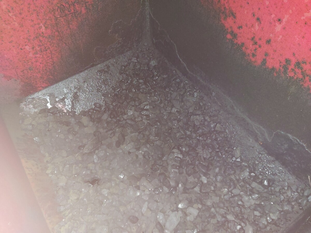

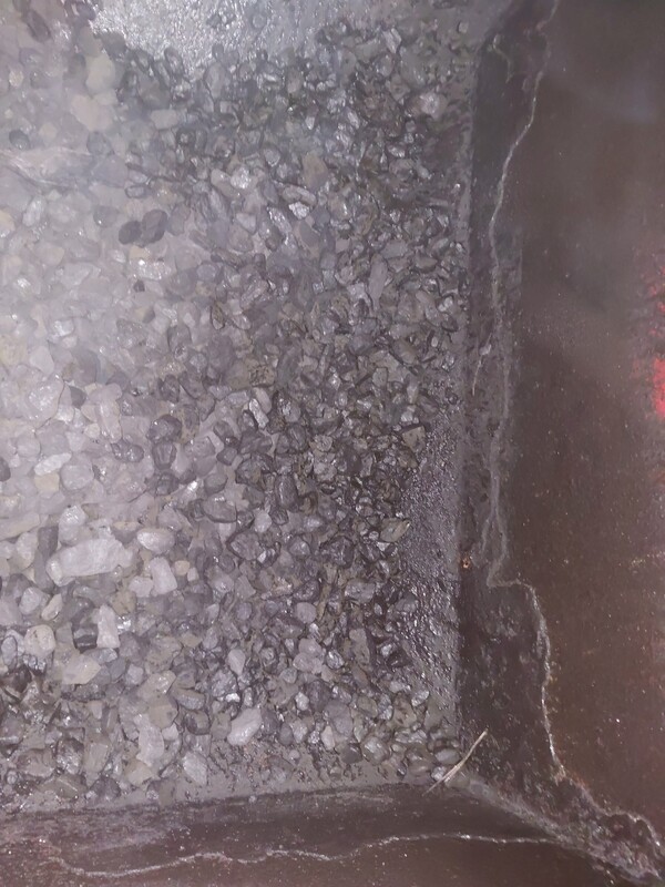

No i dziś powtórka z rozrywki, czyli znowu wmza wysoka temperatura podajnika 67st i wszystko w piwnicy zadymione. Nie mam już pomysłów co jest nie tak. Zauważyłem tylko ze wsypuje suchy węgiel, a potem w podajnika robi się mokry z jednej czyli prawej strony. Wtedy cala prawa strona podajnika jest mokra jak na zdjęciach. Najwięcej wilgoci pojawia się jak robi się dziura w węglu, gdy ślimak podaje węgiel z podajnika.
Jak na ustawieniach fabrycznych to nie dziwię się że przechodzi w nadzór , potem w nadzorze dokładana jest kolejną dawka temperatura rośnie i na kotle i na podajniku żar schodzi coraz niżej a temperatura podajnika rośnie  znam przypadki kiedy doszła do 75 st i włączył się alarm podajnika ale i on nie był w stanie wywołać właściciela dopiero jak poczuł w domu zapach palonej farby wtedy zaskoczył.  Nieprzekonanych nie warto przekonywać.
Tu rozwiązanie na wodę w zasobniku. Post 137"
