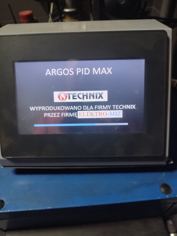

Wyświetlacz mi stanął w tym miejscu.
Ponoć wyświetlacz jest uszkodzony.
Da się to naprawić?

Witam, u mnie pojawił się ten sam problem po 2,5 roku użytkowania, niebieski pasek dochodzi do końca i to wszystko. Chwilę wcześniej pojawił się pojawił się błąd "20" ale to było okienko od samego HMI KINCO a nie wizualizacji eletromiza. Po restarcie ekran się zawiesza na ładowaniu. Czy ktoś zna przyczynę problemu? Jest to problem sofwarowy HMI i wystarczy podgrać wsad ponownie, czy może sprzętowy? Jest dostępny jakiś wsad?

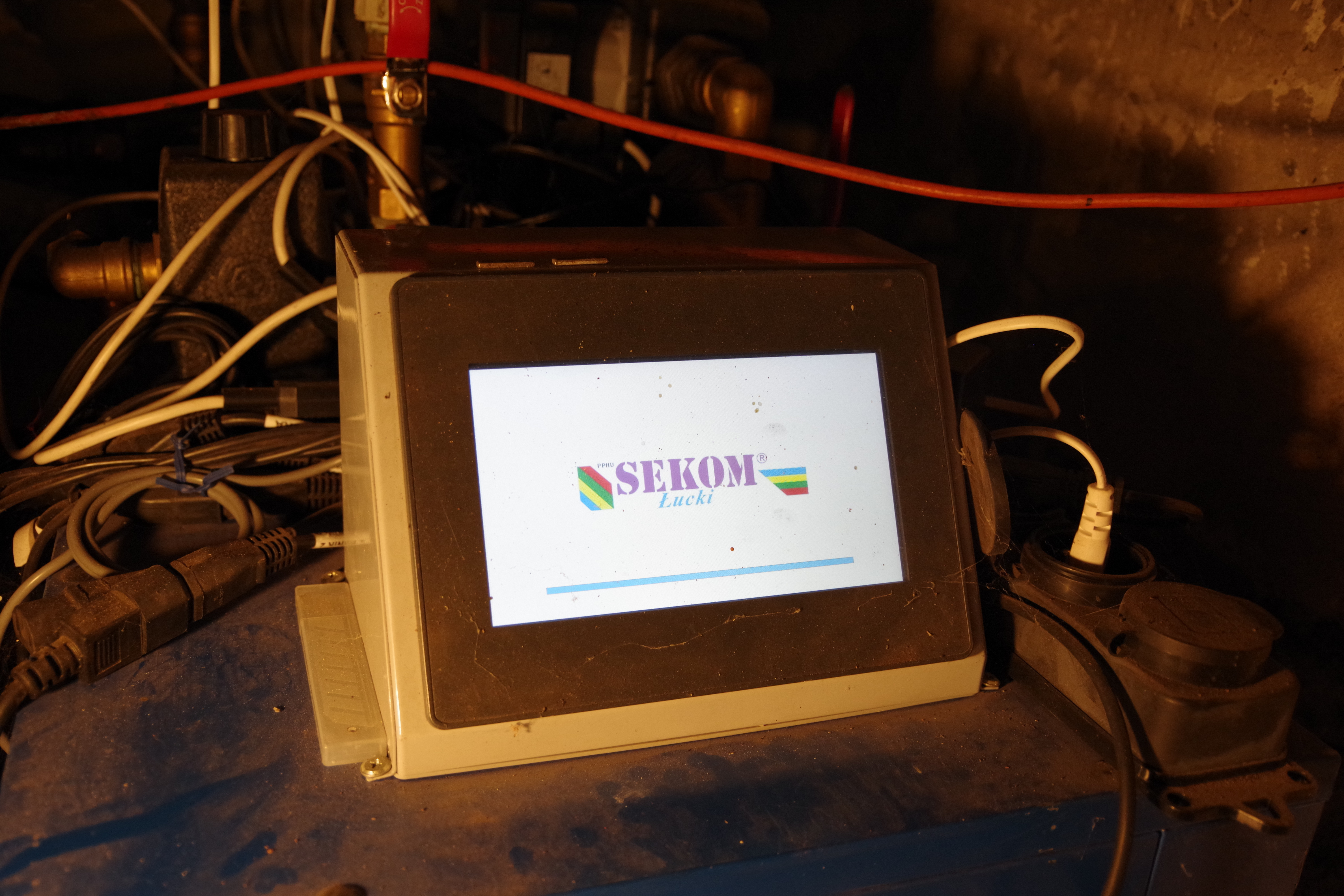

Skontaktowałem się z producentem w sprawie usterki. Kazali podesłać sterownik do ich serwisu. Wszystko trwało 3 dni i kosztowało 100zł. W informacjach z naprawy widnieje: zmieniony hardware panela oraz aktualizacja sofu. Co do pierwszego to nie weryfikowałem co tam zostało wymienione, natomiast softy zarówno na płycie dolnej jak i HMI są nowsze niż miałem, na poniższym screenie są podane dokładne wersje.

Problem panela, a bardziej programu elektromiz twierdzi że wszystko ok.

Z moich obserwacji wynika, że ekran tak się zawiesi , jak szybko migna 2-3krotnie prądem.  Sam zanik prądu nie uwali ekranu, ale kolejne po sobie zaniki w trakcie ładowania softu zwieszają ekran. On ma swój system operacyjny i to ten system nie wstaje.

Wczoraj padł mi Argos Max v2 wisi na takim obrazku:
Na szczęście mam moduł internetowy i mogę kotłem sterować i w domu ciepło.
Teraz dylemat co robić:
- kupić ekranik za 700zł i czekać aż padnie ponownie - chyba, że już nie padnie,
- wysłać całość do serwisu i wtedy kilka dni zimno w domu,
- czy kupić inny sterownik współpracujący z sv200 - tylko który będzie teraz polecanym.
Zależy też mi na zabezpieczeniu zasobnika solarnego - padnięty sterownik ma taką funkcję.
Kup na aliexpres sam ekran koszt około 250-300, nie daj zarobić elektromiz bo wypuścili bubla.
Taki nowy ekran bez wgrywania jakiegoś oprogramowania zadziała?
