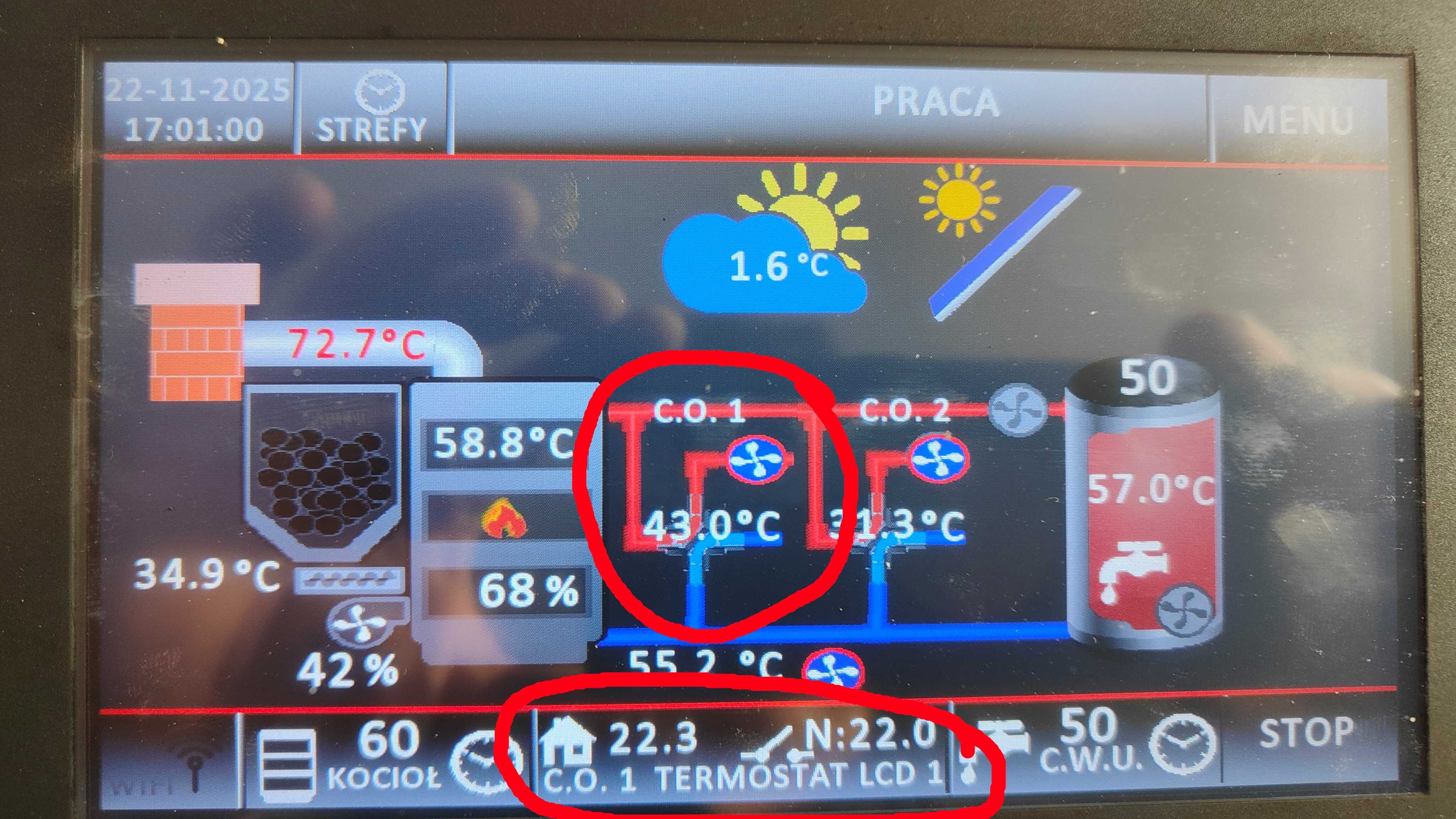

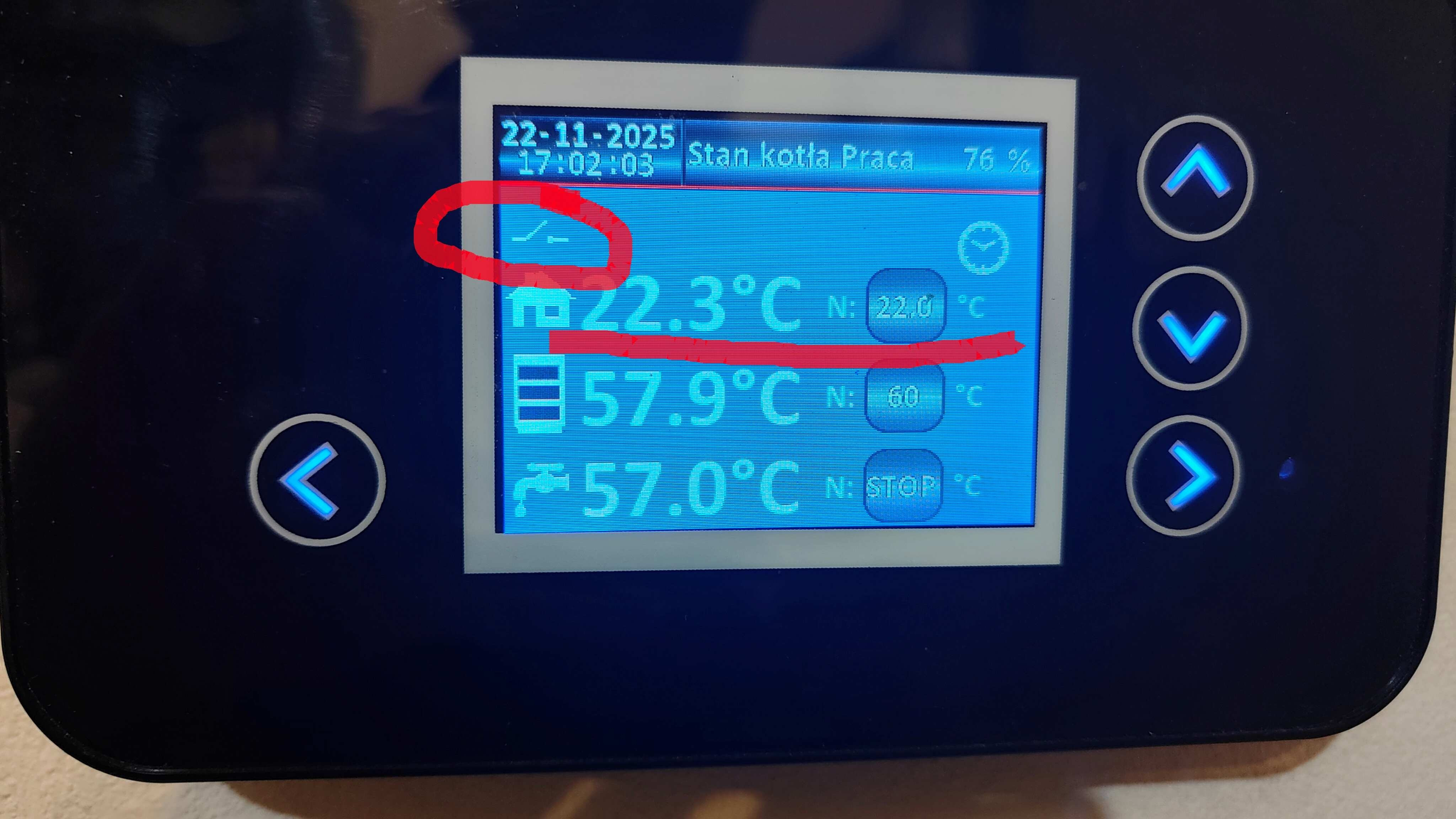

mam problem z tym regulatorem kotła jak w tytule firmy Technix producent Elektro-miz kupiłem dedykowany panel pokojowy Termomiz LCD, który miał sterować obiegiem CO1. Wgrany najnowszy soft 2.10 do regulatora, jak również najnowszy soft 0.14 do panelu Termomiz LCD. Panel pokojowy podłączony zgodnie z instrukcją (styki RS485 A i B). Jest prawidłowe połączenie, wyświetlają się parametry na panelu pokojowym i regulatorze (temperatura i temperatura zadana). Problemem jest w tym że regulator kotła Argos PID MAX nie rozłącza obiegu pompy CO po osiągnięciu temperatury na panelu pokojowym. Niby na regulatorze i panelu Termomiz LCD jest symbol rozłączonych styków to jednak regulator daje napięcie na pompę obiegową CO1. Jeśli ten panel podłączę normalnie do styków A i B "zwiernych/beznapięciowych" termostatu pokojowego z pominięciem (RS485) to regulator po osiągnięciu temperatury i otrzymaniu sygnału prawidłowo odłącza pompę obiegową CO. W tym ostatnim podłączeniu tracę jednak w domu podgląd na pracę i parametry kotła.
Panel pokojowy Termomiz LCD
Regulator kotła ARGOS PID MAX

Nie wiem czy pomogę ale mam w sterowniku Tech opcje : ×wylaczony×sterowanie kotlem×sterowanie pompą c.o. Oczywiście dotyczy to ustawienia sterownika pokojowego w sterowniku kotła.
Przy sterowniku pokojowym wyłączenie pompy c.o. następuje po zaznaczeniu tej funkcji w sterowniku kotla.

Ale byłeś bardzo blisko rozwiązania zagadki. Po prostu pomimo że nie mam na tym obiegu żadnego zaworu nie wiedzieć dlaczego ustawiłem właśnie na obniżenie temperatury i dla tego pompa CO chodziła cały czas pomimo że termostat dawał sygnał wyłączenia. Człowiek cały czas się czegoś nowego uczy.
