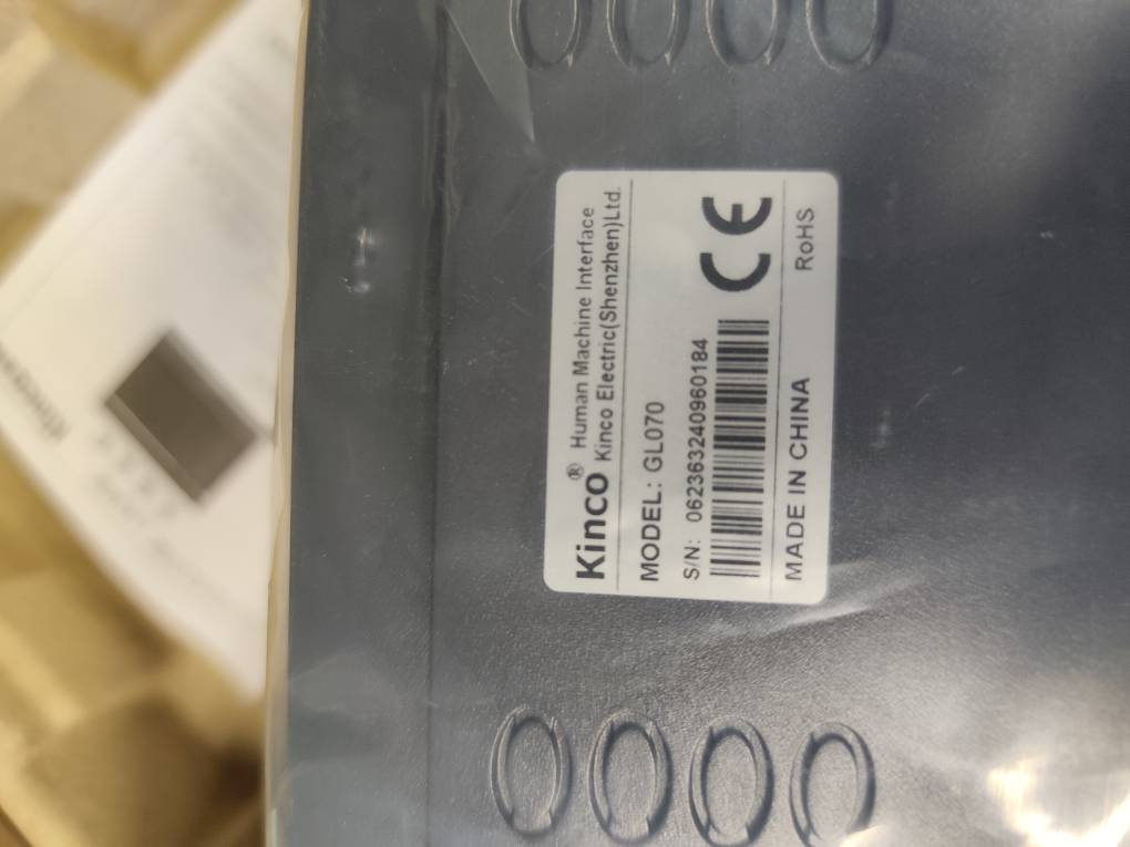

Postanowiłem wziąć sprawę w swoje ręce i nie czekać ponad  tydzień bez ogrzewania na naprawę. Zamówiłem ekran kinco z allli jak użytkownik @PiotrPK Teraz szukam firmware, żeby wgrać tak jak napisał @Kijasr

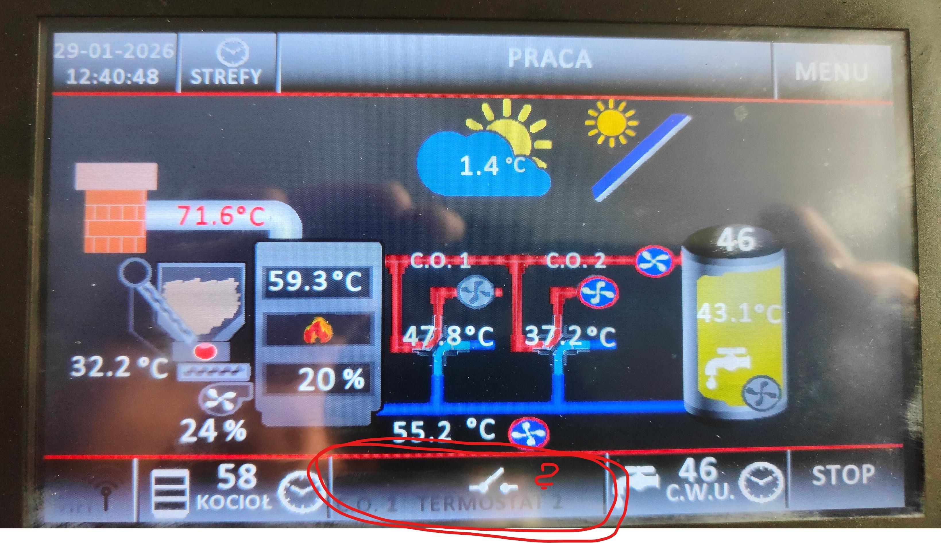

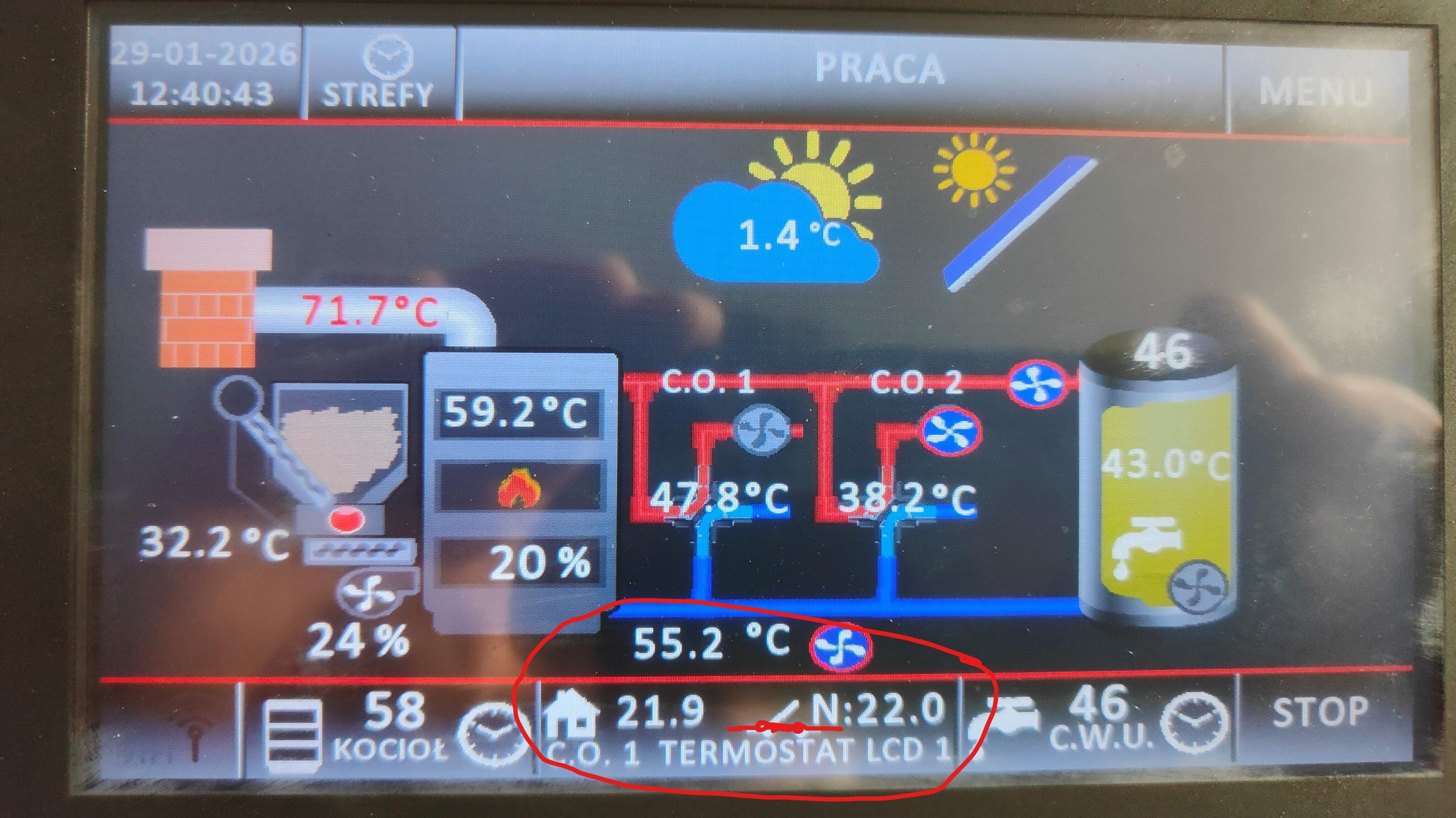

Dam jeszcze fotkę jak to wygląda to będzie jaśniej o co mi chodzi.
i tak gdy panel Termomiz LCD ( podpięty pod styki RS458) jest załączony (czyli odwrotnie jak na fotce styki są zwarte) i działa pompa CO1 (teraz nie działa bo osiągnięto zadaną temperaturę
to pojawia się zawsze  jeszcze coś takiego co ok 1-2 minut i rozłącza mi pompę obiegową pomimo że nie jest podpięty panel pokojowy pod styki beznapięciowe AB a temeratura zadana na panelu Termomoz LCD nie osiągnęła zadanej temperatury (inaczej jak wyżej co zaznaczyłem na czerwono połączone styki)
może regulator Argos PID MAX zapamiętał ostatnie połączenie jak podpiąłem pod niego styki bezprzewodowi i teraz to pokazuje.
Jeszcze zastanawia mnie inna sprawa jest ewidentny bug oprogramowania bo podczas ustawiania temperatury na podłogówkę podczas podkręcania temperatury  nie da się jej ustawić jest nastawa tylko 2.2 stopnie, pisałem i dawałem fotki wcześniej ja kto wygląda.

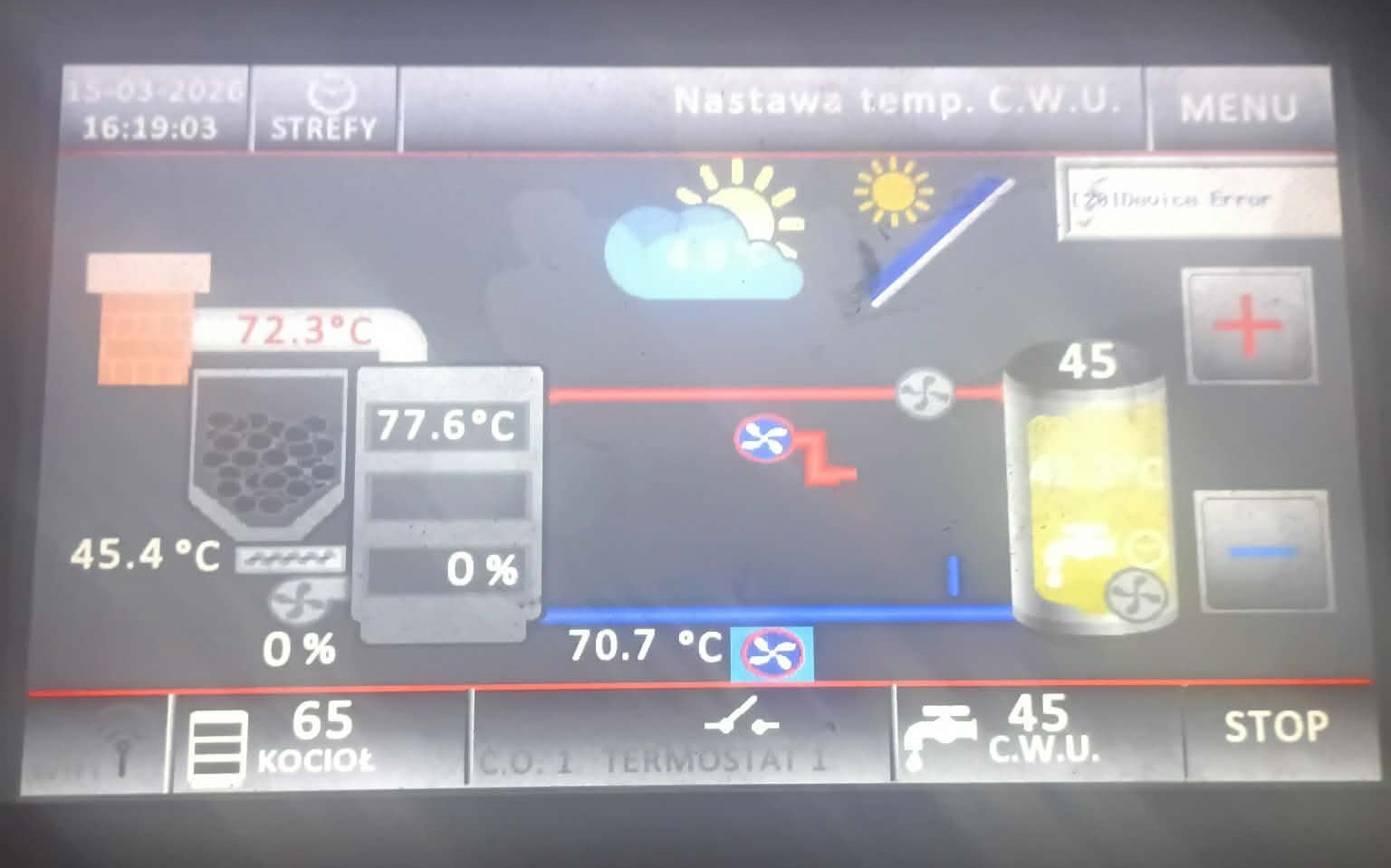

Podpinam się pod temat , dzisiaj wyskoczył błąd 20 device error .219a237a-df23-4f80-bbb3-5f5ab2bbc7ba.thumb.jpg.dbdf7670d446d996b9c4a6e33f716209.jpgPytania jaki model wybrać z aliexpres : https://pl.aliexpress.com/item/1005006703205564.html?spm=a2g0o.tesla.0.0.2016rNq8rNq88A&pdp_npi=6%40dis!PLN!292%2C11zł!291%2C99zł!!!!!%40211b655217735846827395083e307d!12000040642324636!btfpre!!!!1!0!&afTraceInfo=1005006703205564__pc__c_ppc_item_bridge_pc_main__q0NRgkq__1773584682832&gatewayAdapt=glo2pol , czy ten będzie dobry i skąd ściągnąć oprogramowanie mam wersje 3.07 . Przed zimą miałem tez awarie , zawiesił się sterownik , po wysłaniu do elektro-miz z aktualizowali tylko oprogramowanie , trwało to 2 tygodnie od wysyłki do otrzymania .
Tomasz najlepiej kupić dokładnie taki jak na tabliczce znamionowej, musisz wyjąc ekran i zobaczyć jaki dokładnie masz powinno być na tyle ekranu. Ten co pokazujesz powinien chyba pasować. Sprawdź czy nie wystarczyło by ekranu tylko przeinstalować. Jeśli to nie pomaga to dopiero kupuj dokładnie taki jak na tabliczce znamionowej.
Hej , chciałem sprawdzić ,mam strach że jak wyłączę piec to to już go nie uruchomię . Co masz na myśli z przeinstalowanie , wgranie na nowo oprogramowanie .
