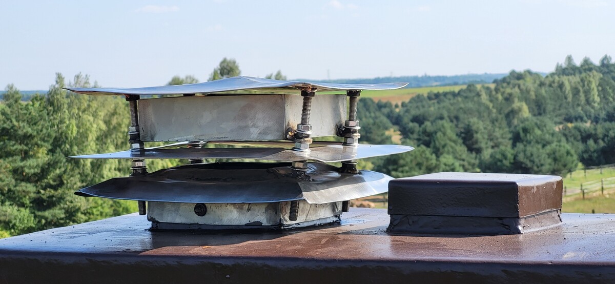

Zrobiłem research i podobno ten co podesłałeś coś pomaga. Jednak ja nie wydam tyle bo nie mam i nie chce ale z nudów zrobiłem sobie własny projekt. Troszkę sugerując się tym co podesłałeś i wyszło mi takie coś. Z materiałami zamknę się w okolicach 350zł czyli mniej więcej tyle za ile mogę kupić zwykły daszek z nierdzewki.
Jedynie nie wiem jaka oryginalnie jest tam odległość między tym górnym daszkiem, a tą "blokadą" poniżej oraz "blokadą" a daszkiem niżej. Na pewno trochę bez tych danych mi zejdzie ustawienie by to dobrze śmigało, więc jak ktoś ma to byłbym wdzięczny jeżeli by ktoś to pomierzył 🙂

No i piękny projekt.
Wydaje mi się że z tymi odległościami to może być różnie w zależności do jakiej średnicy komina ma pasować.
Ale tu bardziej chodzi o to aby tak wiatr nie szalał i nie podrywał ciągu w kominie, no i też ochrona przed deszczem.
Na pewno to będzie sprawniejsze w działaniu niż zwykły daszek.

U mnie wszystko będzie ruchome poza najniższym daszkiem, więc w każdej chwili mogę zmienić ustawienia. W oryginale już masz tuleje o odpowiedniej odległości między więc jedynie sterujesz odległością jakby całością względem najniższego. Materiały może przyjdą w tym tygodniu więc jak dobrze pójdzie w następnym będzie gotowe.
Będę czekał z finałowym ustawieniem na twoje dane i w sumie sezon grzewczy, w lato nie pale w piecu 🙂

U mnie będzie to jako nasada na kołnierz 5cm (ten ciemny kolor na zdjęciu) i do tego przykręcane od boku. Ewentualnie cała górę będzie można odkręcić (bez tego dolnego daszka). Ja i tak czyszczę teraz komin od dołu, wiertarka, szczotka na elastycznej przedłużce i sama robota idzie, nie trzeba się zbytnio męczyć. Więc nawet to może być u mnie na stałe ale jednak wolę sobie zostawić możliwość zdjęcia wrazie W :)

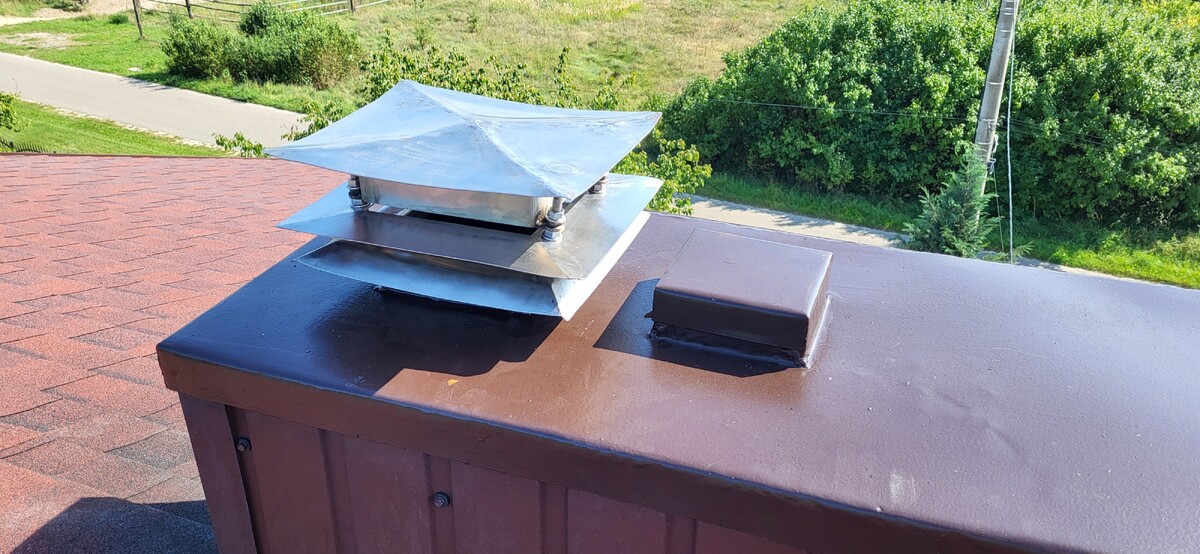

Dobra skończyłem po mękach to gówno rzeźbić. Nie pamiętam bym tak męczył się z budowanie czegokolwiek kiedykolwiek. Poszła szlifierka, potem druga szlifierka, dwa wiertła (bo już się wkurwiłem i stwierdziłem że to wywiercę nawet gdybym rozjebał te wiertła xD. Na początku oczywiście poszła spawarka i jako, że to mma to średnio się nadaje do takiej ciękiej blachy (1.5) ale dawała rade i dało się pospawać. Kupiłem druga najtańszą tez mma (bo tanie) i okazała się totalna porażką, tak męczyć się z spawaniem to dawno się nie męczyłem. W międzyczasie dopadł mnie covid. A jeszcze wcześniej robiłem tą pokrywe i sie okazało, że źle pomierzyłem, tzn dobrze ale nie pomyślałem że ci co robili dach zrabali i górny wymiar był inny niż dolny bo cienka miękka blacha to się wkrętem dogodnie. Moja to chyba 1mm i ciężko to giąć i musiałem koniec końców cały bok wycinać i przespawać bo o wiele za szerokie, a juz raz było gięte. Wygląda jak wygląda (jak gówno), bo już straciłem chęci roboty tego ale jakoś dotarłem do końca. Jeszcze nie odpalałem i regulowałem ale czuć, że ciąg jakiś jest na skręconym na maxa. 20240829_145602.thumb.jpg.e26fc9a2cbf3d17c5321aa33e8f5a2ac.jpg20240829_145537.thumb.jpg.8ef3e7e7f009426d74cb488e36e1d79a.jpg

No i spoko robota.
Teraz to pewnie nie sprawdzisz jak działa, dopiero jak się chłodniej i wietrzniej zrobi.
Na plus deszcz nie będzie rypał na palenisko. 😉
W stylu japońskim 😉
Wszystkie znaki mówiły Ci nie rób tego, ale dałeś radę i czekamy na relację z  efektów zmian.

Miał być prosty ale przez tą gównianą spawarkę się nie dało. Przy normalnej spawarce przy 2 elektrodzie 40-60A zależnie też od materiału. Na mojej leciałem chyba na 33A i piękny spaw wychodził. Na tej miałem problem żeby na 110A spawać tą samą elektrodą i tylko przegrzewałem material stąd, ten dół i góra są tak mocno pogięte. I przy okazji przy wierceniu otworów na śrubę gdzieś sobie źle zaznaczyłem i w złym miejscu wywierciłem przez co są tak pod skosem i też w sumie środek lekko odkształcają.
